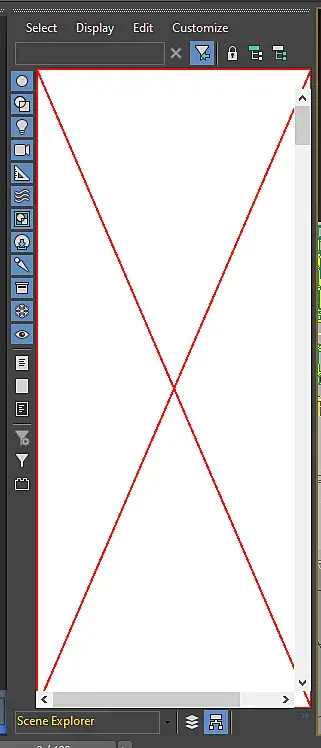

Отображаются слои красным крестом
На сайте c 27.02.2022
Ташкент
Здравствуйте, у меня не отображаются слои, вижу только красный крест в панеле слои.
Помогите решить проблему, не понимаю почему так происходит, я перепробовала все что в интернете нашла.

Переименовала все объекты с кириллицы на латиницу, перезапустила файл - переименовала так же все слои (они появились), начала работать - и не смогла. нужно было создать сплайн - линия была не видна, только через свойства линии, когда поставила галочку на то, чтобы была видна толщина во вьюпорте, она стала видна. Но при построении второй линии - первая исчезла из вьюпорта (в слоях есть). Перезапустила сцену - и опять этот прямоугольник. Эта ошибка была и в 22 максе, переустановки не помогли. непонятно, что это такое и из-за чего.

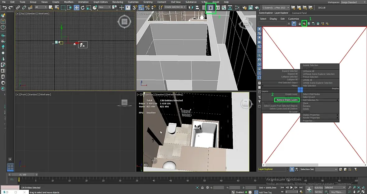

На сайте c 19.10.2021
Сообщений: 4
Наконец нашла, как решать данную проблему (у себя.. не факт, что у всех сработает, но устанавливать ничего не надо)
1. Выделяю ВСЕ объекты, и закинуть их в новый слой (название на латинице)
2. Правая кнопка мыши, удаление пустых слоёв (так как все слои пустые, кроме одного удаляются и слои на кириллице)
3. Закрываем окно слоёв, снова открываем, всё работает)) остаётся только заново раскидать по слоям
P.S.Если знаете точно из-за какого объекта, можете только его в новый слой закинуть, а не все объекты, тогда по слоям раскидывать будет меньше)
P.P.S. лично у меня этот крест из-за названий слоёв.. если не проходит, можете попробовать ещё после этого переименовать сами объекты, если есть на кириллице
