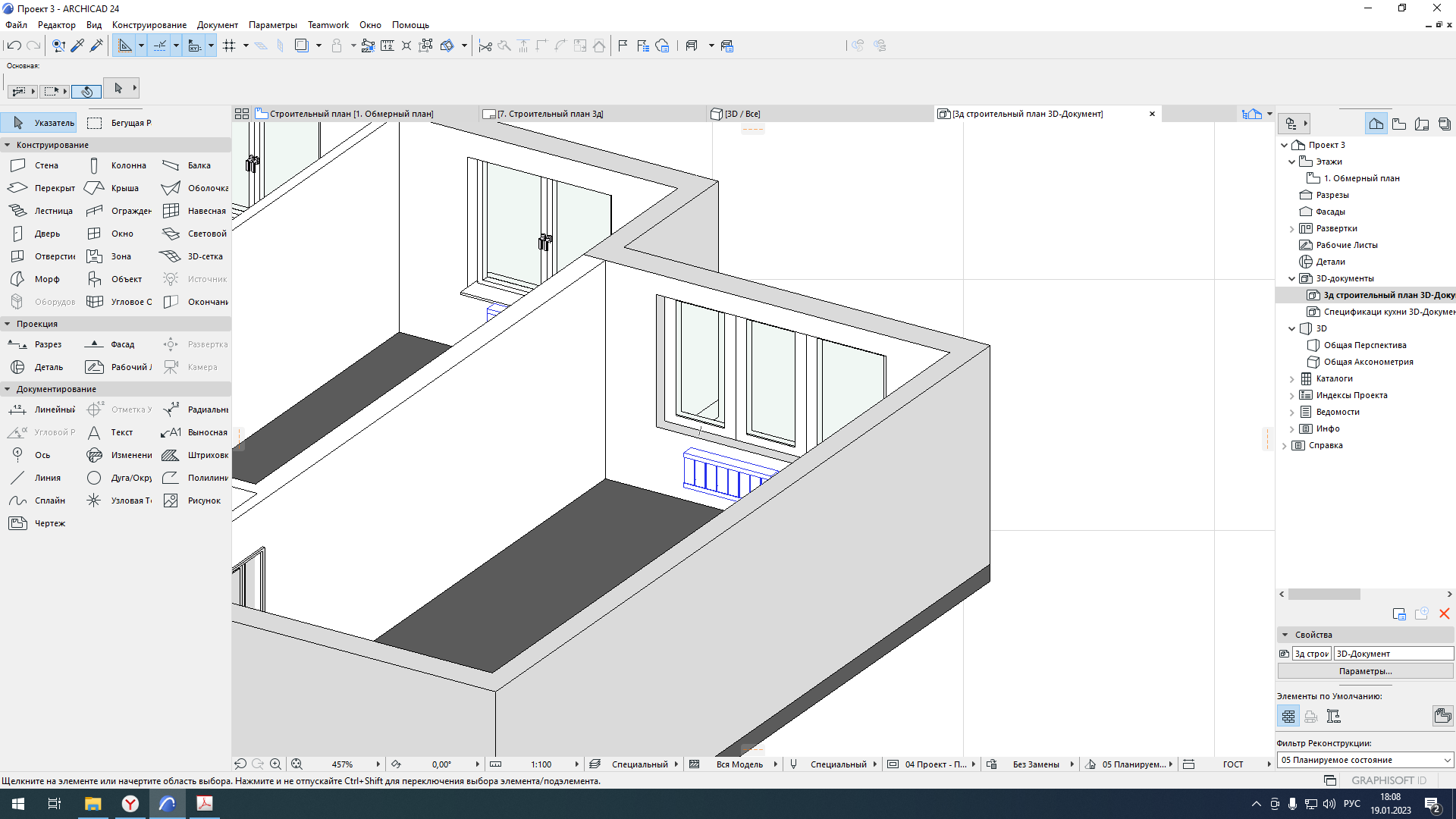

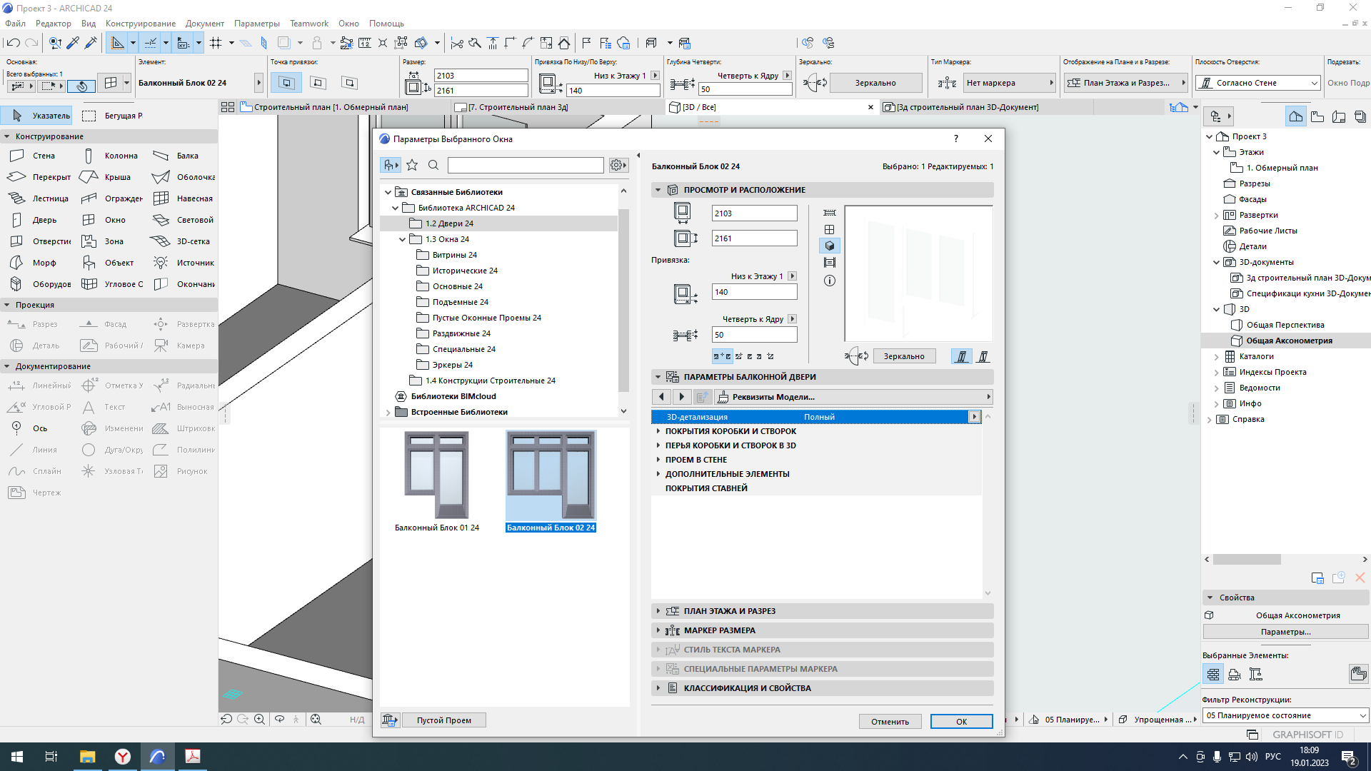

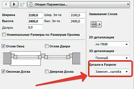

Добрый день. Прошу подсказать в решении проблемы.
Суть в чем, разместила в проекте балконный блок, настроила его как мне нужно с подоконником и ступенькой, отображение в 3д проекции поставила "полное", при переключении в 3д-окно балкон отображается корректно, однако когда я создаю на основе него 3д документ, то балкон отображается без подоконника, ступени и без ручки.
Кто-то с этим сталкивался? Подскажите пожалуйста что делать?

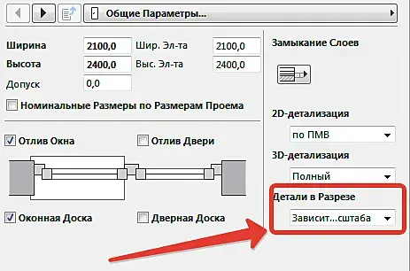

Судя по всему, это ошибка в Библиотечном элементе.
Если умеете редактировать GDL-скрипт то можете исправить ошибку.
PS
Прошу прощение, там оказывается для этого дела есть отдельные параметры.

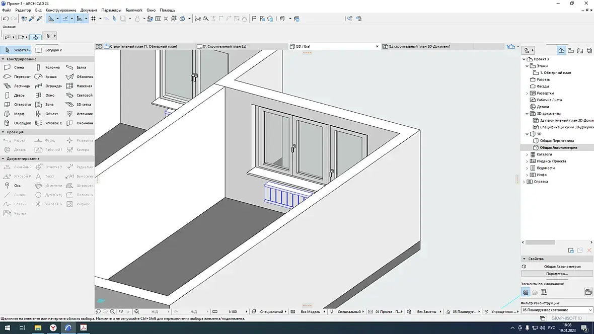

Спасибо большое! Получилось)
