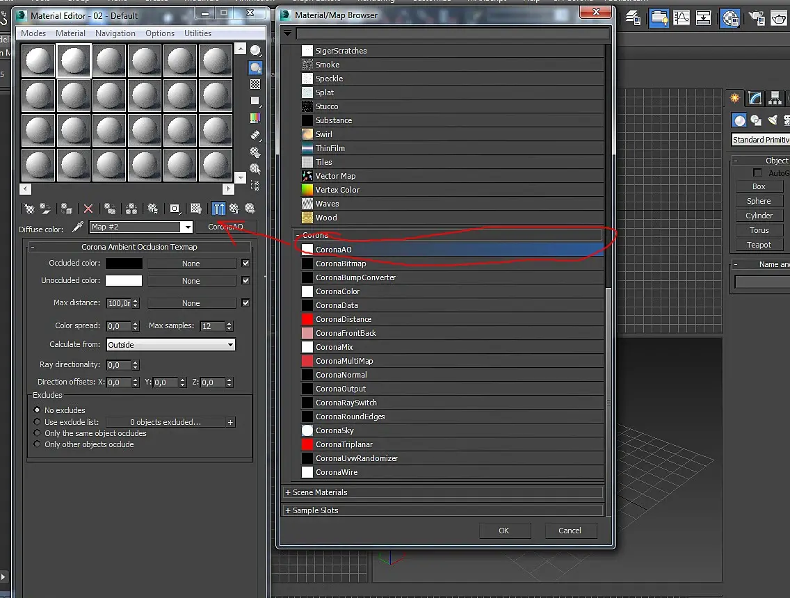

Добрый день подскажите как выставить настройки при рендере, чтобы отображались грани?

Используйте AO..Ambient Occlusion..Настройки крутите сами,в зависимости от ваших потребностей..Ещё можно использовать Corona Wire

Я так понял CoronaAO я назначаю картой на дифузный цвет, правда крутя настройки не заметил каких либо изменений(

Спасибо, через coronaWire спасло ситуацию)
