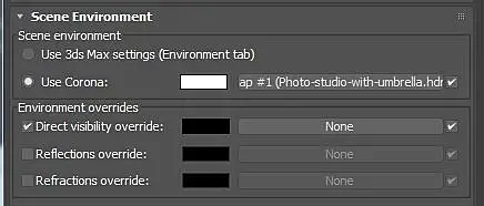

Добрый вечер всем, Подскажите кто знает как отключить отображение HDRI карты на рендере. Не хочу делать фон за окном в максе... Проблема собственно в том что в прозрачной тюле при сохранении с альфа каналом остается зелень с HDRI карты.... По форуму не нашел инфы, если кто видел можно ткнуть)

Попробуй так сделать:
Scene > Scene Environment
Use Corona - загружаешь свою HDRI карту
Direct visibility override - черный цвет (это даст сплошной черный цвет в прямой видимости вместо HDR карты)
Рендеришь и не забываешь сохранить ешё Альфа-канал, далее в собираешь всё в Шопе со своим фоном.

Спасибо) но не помогло..... Я уж вставил плэйн сзади и лайт назначил на него в этом месте где просвет был, по другому никак не придумал все перещелкал, мне кажется где то я видел как кто то отключал и в отражениях и бэкграунд, но что то так и не нашел......

Все галки повтыкай и все
А вообще то хдрку десатуировать надо, для освещения на 100 прцентов, для рефл, рефрак как совесть позволит, ну и тюль то наверно как положено с рефракцией сделана, да с рефлектом по всем законам физики?

Не в тюле рефлект не накручивал особо.... просто на translucency falloff кинул.  HDRI обесцветил так действительно лучше спасибо! За советы
