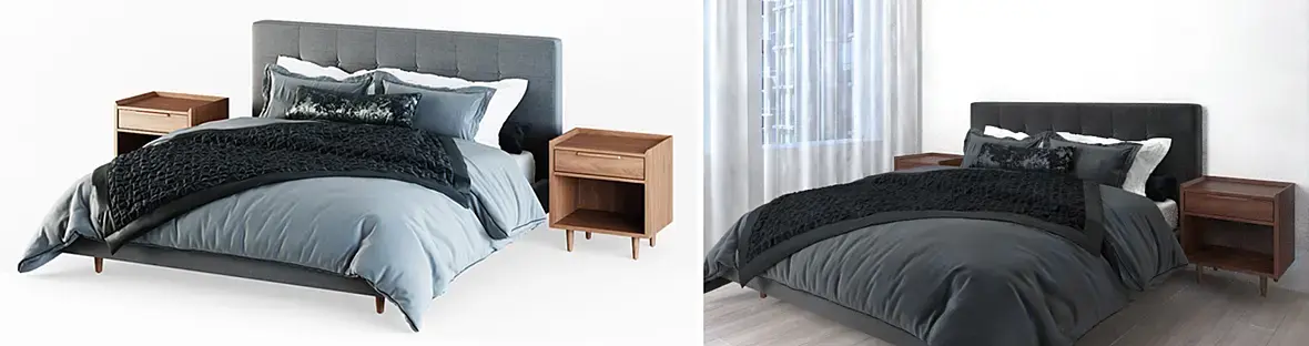

Друзья! Есть ряд качественных моделек, которые при импорте в мою сцену теряют цвета. Пример. Выбираем нежно серо-голубое одеяло. Импортируем - получаем мрачный темный цвет. Тумбочки тоже поменяли цвет. Куда смотреть: править сам материал? Или общие настройки света так виляют? Помогите, пожалуйста.
Уточню: эта проблема не всегда, большая часть цветов при импорте сохоанется, т.е. в целом плюс минус настройки моей сцены наверно норм. Но ряд красивых модей у меня просто пропадает зря из-за перемены цвета.

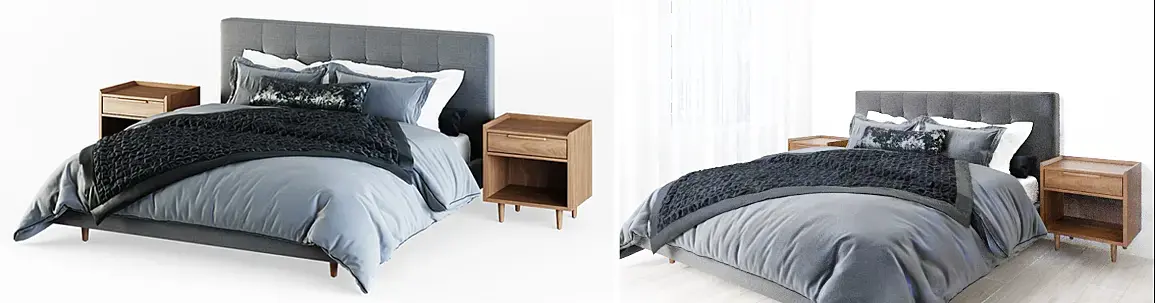

Сообщений: 17132
Превью моделей почти всегда проходит постобработку.
Немного кривых и вуаля:

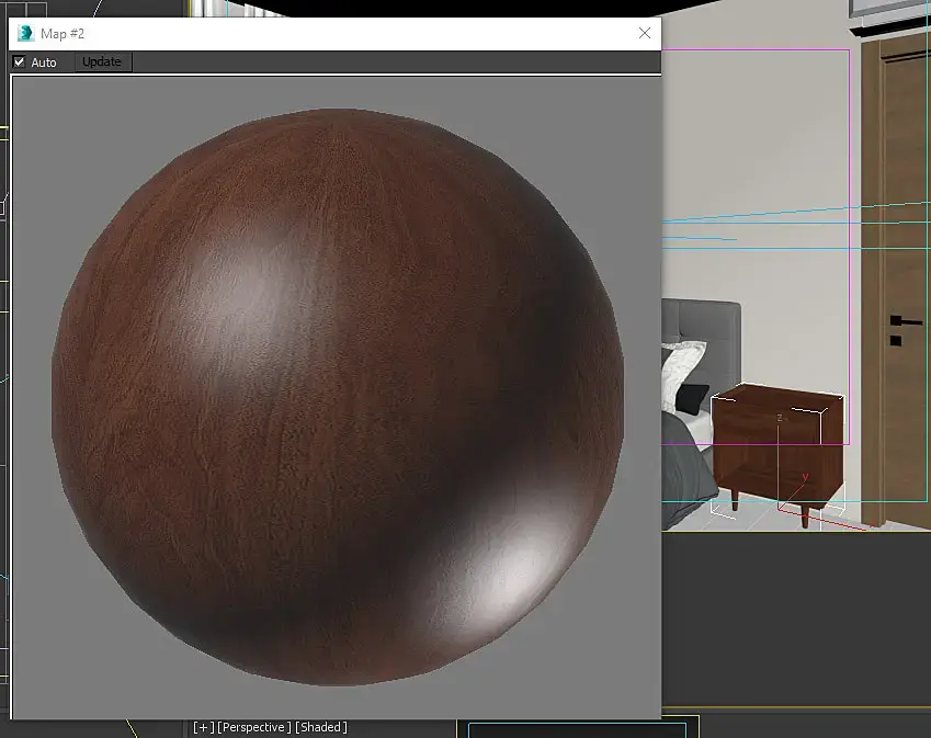

А если сам материал в палитре другого цвета, то при чем тут освещение, пардоньте?

Ну значит автор перестарался, и осветил все прожекторами, HDRI и солнцем. А у вас комнатный свет. Модели как правило качаются ради геометрии, маты свои кладут. Ну это лично мое мнение. Хотя конечно приятно, когда править ничего не надо.
