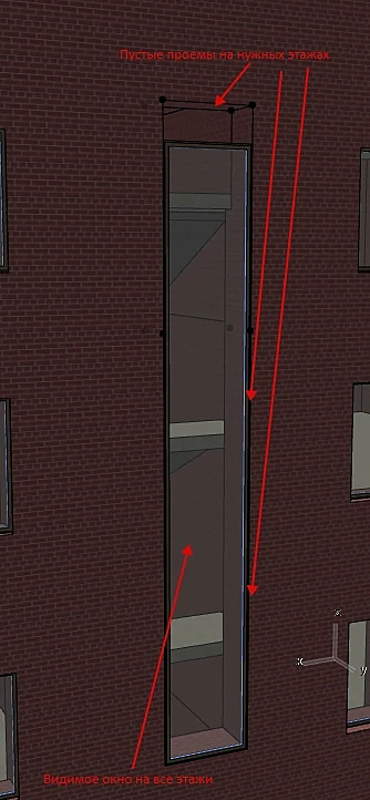

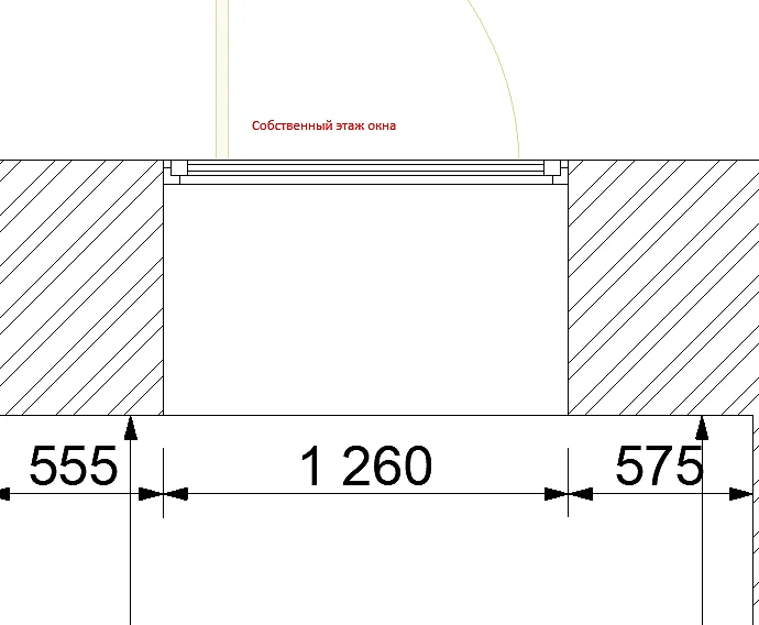

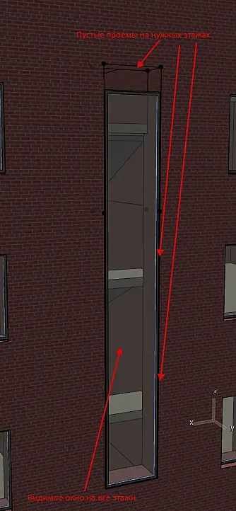

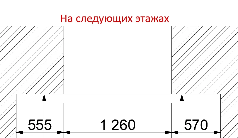

Есть задача - разместить окно на нескольких этажах /Archicad 21/

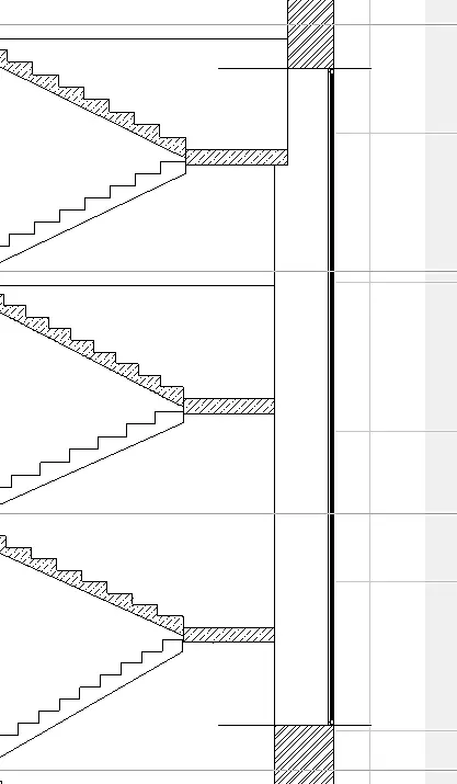

Сделал несколько пустых проемов на тех этажах где размещается окно и вставил на нижний этаж 1 окно на все этажи, во всю длину.

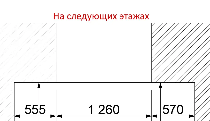

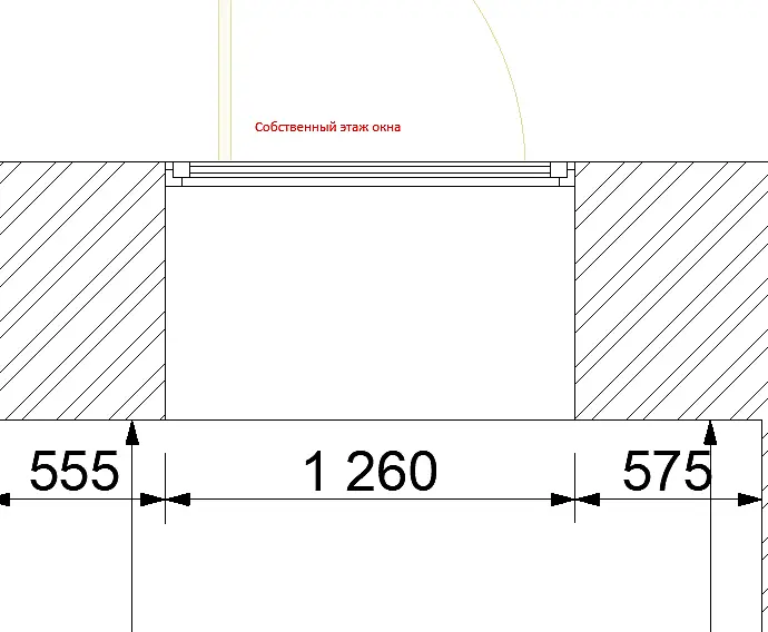

На плане окно отображается только на собственном этаже, а на остальных просто пустой проем
Вопрос: как сделать так, что бы окно отображалось на всех этажах как на собственном и при том корректно выглядело в 3D и на развертках?

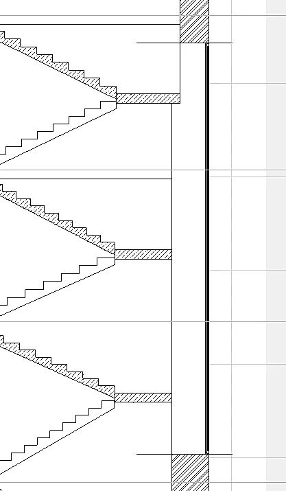

Сообщений: 5395
Если сделать стену , по высоте всех этажей, то все будет ОК.

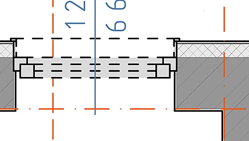

Здравствуйте.
Сделал стену на 2 этажа, окно отображается пунктиром на 2ом этаже.
На первом нормально...
В настройках нету где изменить на линию?
Как поменять?
