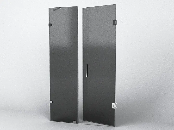

кто знает подскажите пожалуйста как настроить сцену, и вверху убрать черные отражения
Фотожоп
На сайте c 03.07.2016
Сообщений: 356
Из камеры вы видите то, что отражается в стальных петлях. Очевидно, что для исключения отражений необходимо либо изменить угол зрения, либо изменить положение отражающегося объекта, либо прикрыть отражающий предмет, например, белой бумагой. Фокус с бумагой - стандартный приём при предметной фотосъёмке. Делается два кадра: один "как есть", другой "с правильными бликами". А дальше, как выше сказал ThePoloid, "Фотошоп". И напрасно человека заминусовали.
Ниже типичный случай при съёмке металлических часов. Некрасивое отражение убирают с помощью металлического отражателя (то же, что и выше бумага). Потом совмещают два кадра. С 7-ой минуты.
я менял угол обзора и положение объекта, блики все равно не уходят и также положение света

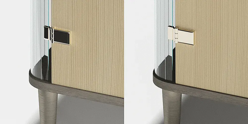

Вы же можете в реальной жизни переместить предмет так, чтобы он в зеркале не отражался? Да, можете. И отражения в металле точно так же убираются. Сначала выясняете, что собственно там отражается. Если HDRI-карта, то меняете её положение. Если предмет - перемещаете его (или на его место ставите отражатель, как я говорил выше). Если перемещения не помогают, то возможно предмет слишком большой (и его надо скрыть). Вам это по силам, поскольку нижние петли не имеют "некрасивого" отражения, они что-то другое отражают. Вот это что-то другое вам и надо отразить.
Ниже пример применения отражателя на мебельной петле. Увидел, что в петле отражается HDRI и поставил отражатель (белый плейн) так, чтобы он отражался в петле. Петля стала выглядеть так, как нужно ("с позолотой"). И никакого Фотошопа не понадобилось.
