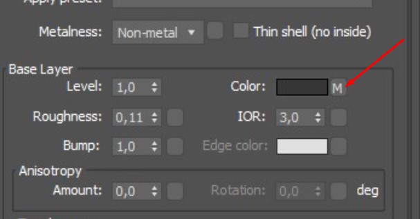

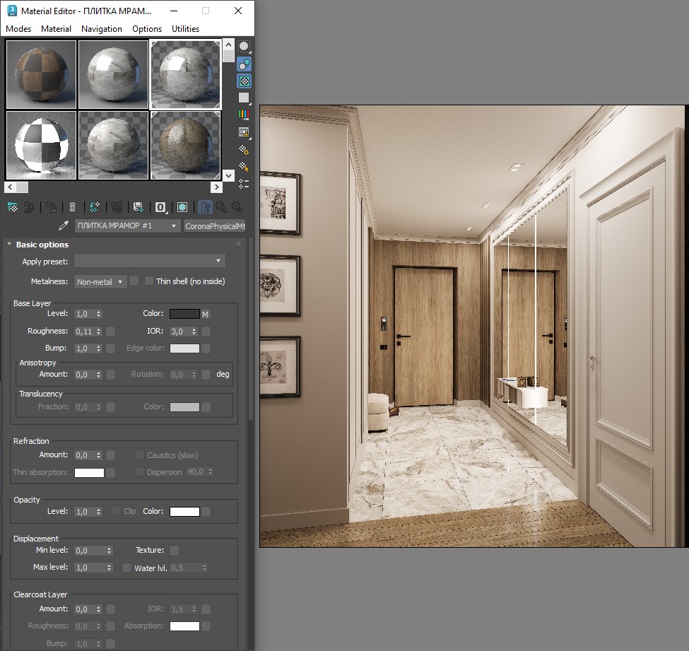

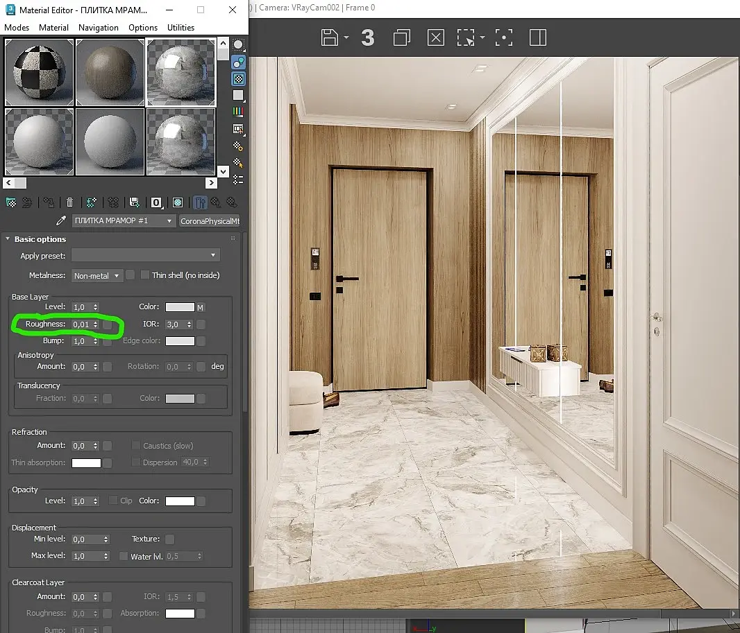

Добрый день всем! Перехожу с вирея на корону. Никак не могу добиться хорошего отражения в мраморной светлой плитке. Хочется чтоб была глянцевая. Деревянная плитка отражает норм, а вот светлая ну никак не становится глянцевой(. Чуть-чуть видны проблески от подсветки на зеркале и все. По идее должно быть отражение черной рамки двери, перехода на стене от деревяшек к краске,....  Подскажите, пжста, почему? Что не так? Уже  и IOR на максимум поставила, и  Roughness по минимуму вроде. Что еще тут можно сделать? И вообще, как бороться с таким? Я заметила, что на темном ламинате, например, отражения ОК, а со светлым тоже мучаешься (((. МАХ25, CORONA 12.

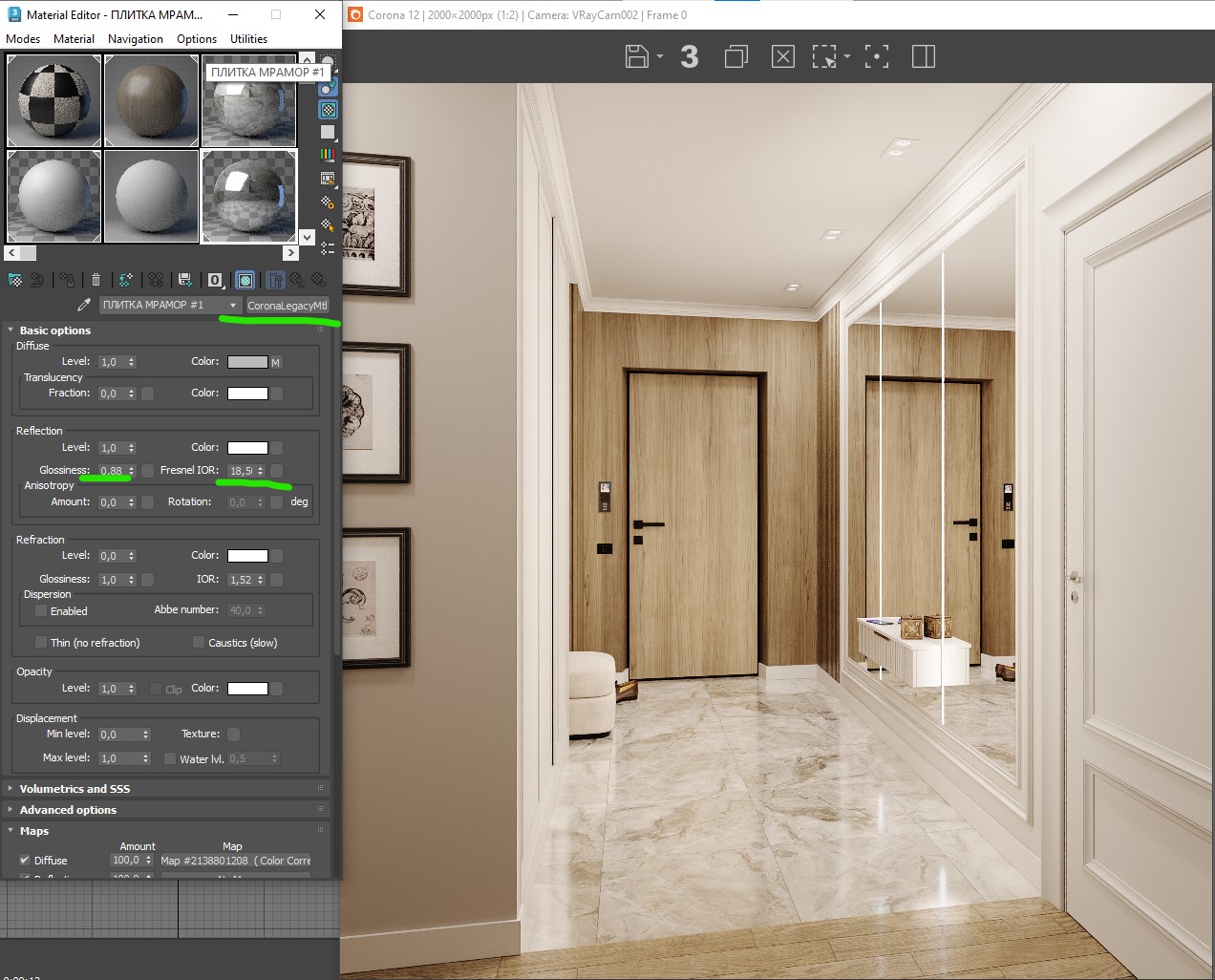

Попробуйте Corona Physical Mt заменить ,на Corona Legasy Mtl там IQR выкрутить можно до 999..
Или смотрите видосы как пользоваться  Corona Physical Mt.
Да и паметр Roughness   у вас не по минимуму..Минимум это 0 максимум 1.0..Уберите в 0 проверяйте что будет..
Сообщений: 4780
покажите остальные настройки, может у вас лютый пересвет и вы хайлайтом все отражения порезали. картинка у вас сама не очень выглядит, настройте свет нормально, а потом уже материалы крутите

Если поднять камеру выше от источников света на потолке будет больше отражений на полу. Или же попробовать с фейками и их углом относительно камеры поиграться. Еще непонятно что за карта стоит и какова ее сила воздействия. Может она вообще по минимуму накручена и отражения идут темно серые. 54.54.54.

На белом всегда отражения плохо видно. Но у вас там все таки видно какие-то вертикальные блики. А что ещё надо?

отражения на белом это всегда боль, на них я чаше отражения по френелю отключаю и делаю обычные прямые отражения, просто регулирую их силу, так проще иногда

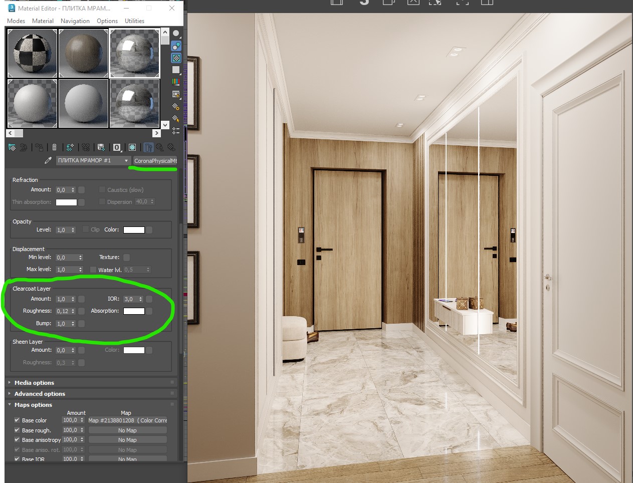

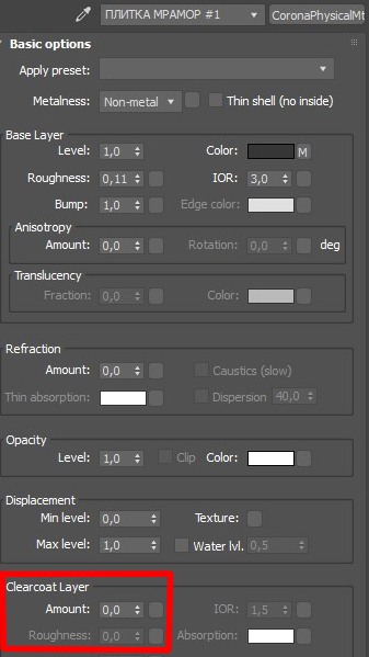

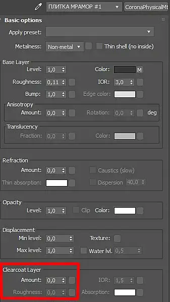

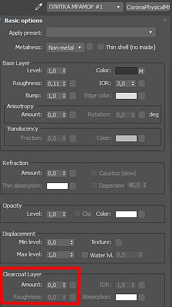

Но иной раз бывает помогает включить Clearcoat. Рафнесс в нем также есть. Это дает "слой лака" на материале и повышает отражаемость (зеркальность). Рафнесом регулируется размытие отражений, аналогично Рафнесу в основных параметрах материала. Возможно в вашей ситуации это поможет

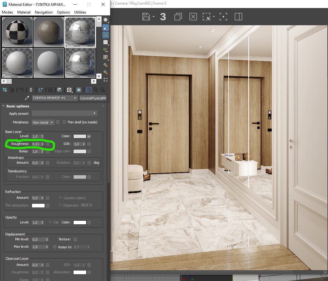

Просто огромнейшее спасибо всем 🙏 !!! Выкладываю что получилось с мрамором (свет пока не трогала) 1. CoronaPhisicalMtl_Rauhness 0,01 - отражения  стали побольше, но опять же мало. 2. поменяла на CoronaLegacyMTL  - пошло !!!! 3. Вернула CoronaPhisicalMtl и включила Clearcoat Layer - супер !!!! Понятно, что поковыряться еще, подкорректировать и текстуру и все остальное .....  Теперь буду разбираться со светом еще. Пересмотрела кучу уроков, может кто-то посоветует что-то конкретное? 🙏 особенно в закрытых помещениях

в короне нельзя бездумно крутить такие иоры, это не вирей и здесь нужен баланс грамотной настройки света и материалов иначе будет шум, долгий рендер. Например если в хром посветит близко светом будут белые точки по всей сцене. в легаси шейдере иор выше 5 это уже считай металл, а мрамор не металл.
У полированого мрамора , если мне не изменяет память ior 3-6 . Зачем в короне ограничение поставили 3 не понимаю .
Сообщений: 4780
александр..., потому что по физическим свойствам иор выше 3 относится к металлам и предполагает переключение на металлическую модель
скорее немного перепутал, у кремния 4 и он уже как металл отражает и относится к металлоиду. 6 это максимальный иор в природе. а в старом шейдере 999 иор это потому, что не физический шейдер, там любые цифры можно крутить
