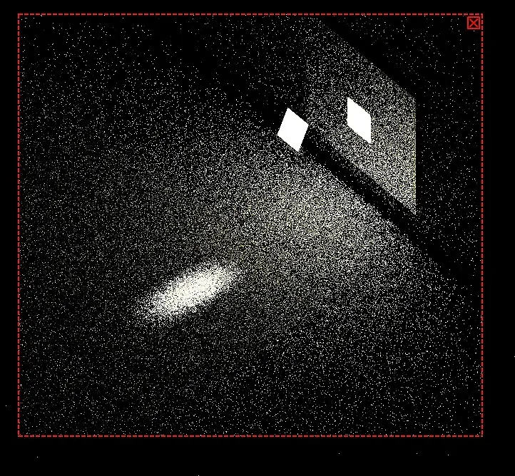

Всем привет! посмотрела похожую тему, но ответа не нашла. Как сделать такой эффект от корона сан? Ситуация такая, что нужно отрендерить отражение солнца от фасадов здания на соседние здания.
Вот что получается, если использовать стандартный корона лайт:
при этом время рендера очень сильно увеличивается, а картинка все равно нереально шумит.
а при использовании корона сан отражения источника света вовсе нет... Помогите, пожалуйста!

всем спасибо! решила проблему включением галочки каустики энвайронмента, солнце стало прям пятном отражаться от зеркала, может кому пригодится)
