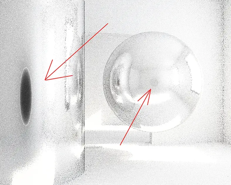

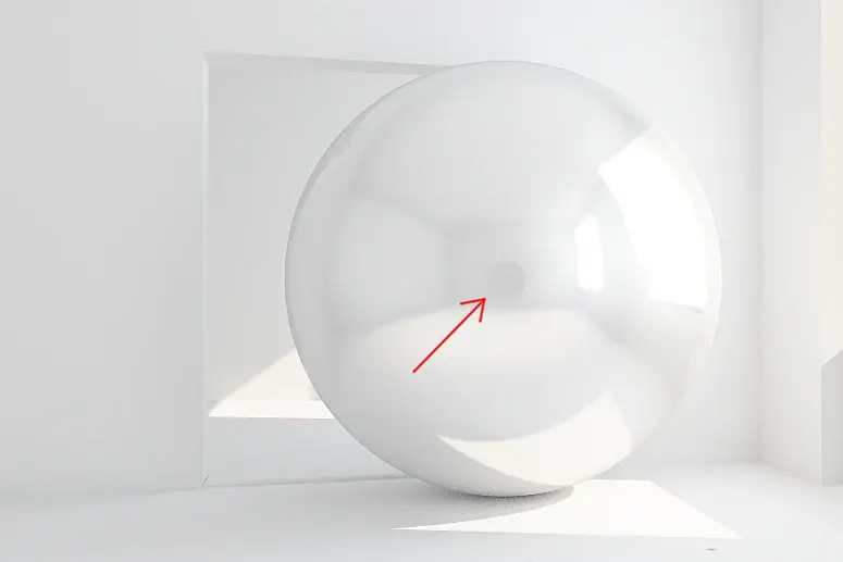

Приветствую! Столкнулся с такой проблемой - в хромированных изделиях отражается камера.Подскажите, пожалуйста, где это можно убрать?
На сайте c 27.07.2016
Сообщений: 1567
Красноярск
На сайте c 10.02.2020
Сообщений: 8
Да, точно - убрал камеру, точка остается. :) Но все же, что это? в сцене ничего нет, что может дать это отражение.
На сайте c 25.05.2015
Сообщений: 1122
крск
может включено  ограничение дистанции  для отражений,  вот оно дырку в стене  режет
Сообщений: 8
Нет,вот изображение вообще без камеры в цене. И такое в разных сценах. Запарился уже. Даже если делать все в белом кубе получается такое отражение
На сайте c 19.03.2009
Сообщений: 1211
Dehtiarivska Street, Apt. 54 Kyiv
материал посмотрите это фэлоф на отражении наверно
На сайте c 18.04.2019
Сообщений: 127
Может у вас сам шар отражается на стену , и потом сам себя рефлектит
Сообщений: 8
Даже если без стен (
На сайте c 03.05.2012
Сообщений: 751
а на стене тот же материал, что и на шаре?
Сообщений: 8
Нет. А на последнем изображении вообще нет стены. Даже если поставлю шар в комнату с окружением. Все отразится и это черное пятно тоже.

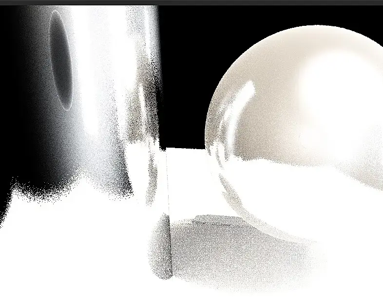

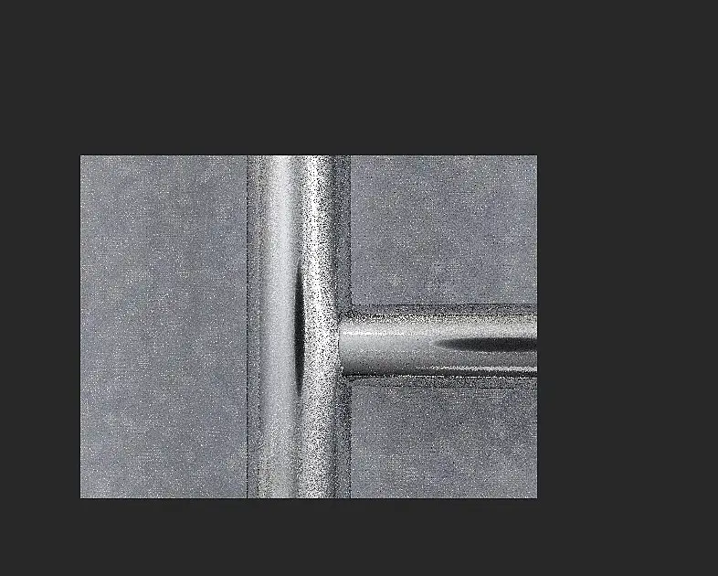

Вот, например, сушка в ванной:
Сообщений: 1122
крск
скрытый сферический источник света? сколько гадать будем))

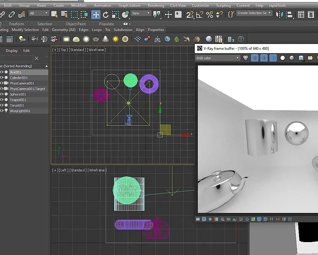

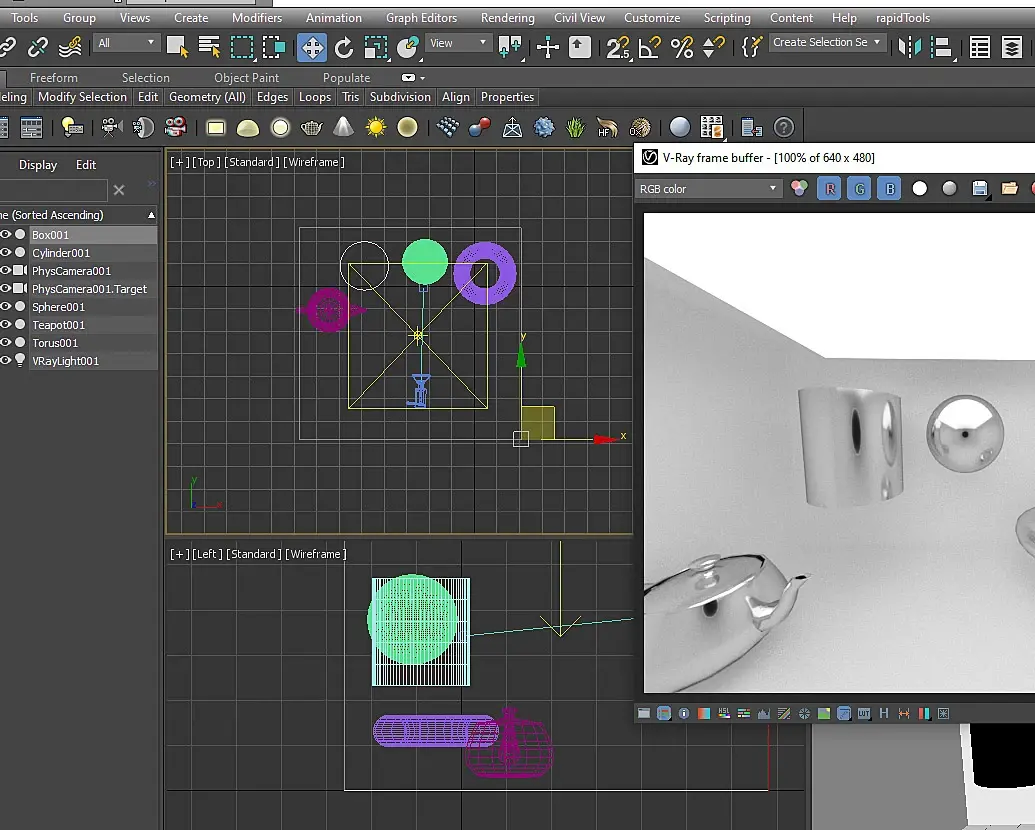

Новая сцена. Закрытый куб белого цвета. Внутри объекты и один источник света (plane)

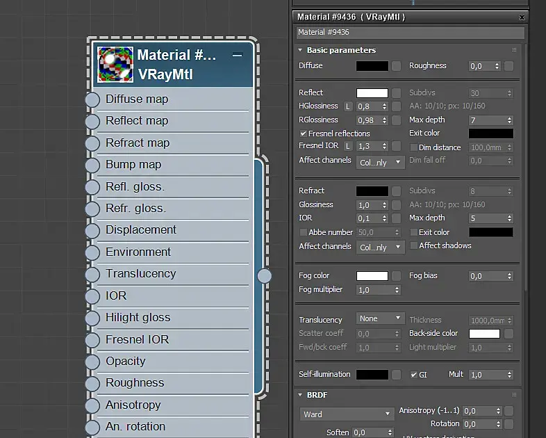

Цитата Evilis:
А с чего вы взяли что у вас это материал хрома?
Зачем Max depth > 7 ?
С чего у хрома иор 1.3?
Зачем BRDF > Ward ?
Ваша проблема в материале.
Сейчас попробую изменить.

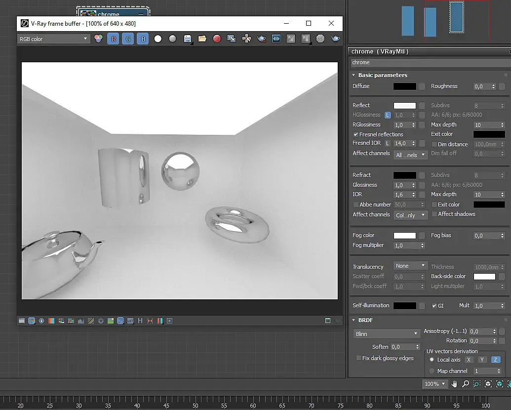

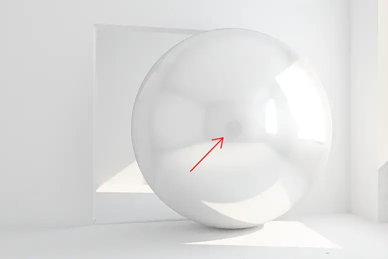

Всем спасибо большое. Проблема решена - действительно виноват материал. Сейчас буду разбираться какая именно настройка )
Изображение с другим материалом:

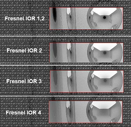

Сообщений: 17073
Возможно, это Cutoff в материале. Попробуйте уменьшить его до 0,001.
