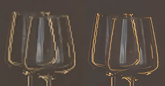

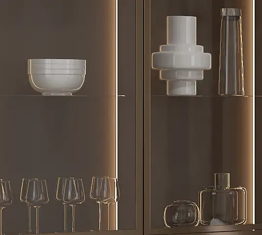

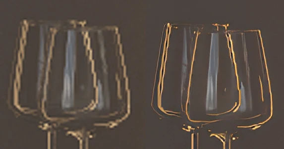

Возникла такая проблема с визуализацией стеклянных предметов в серванте с подсветкой. Бокалы и бутылки, которые имеют наклон, отражают подсветку как-то зубцами. Что с этим делать? Рендер в вирее уже в хорошем качестве.

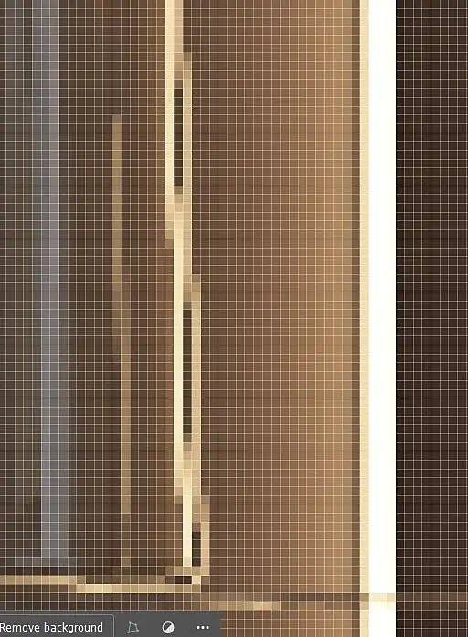

Сообщений: 6576

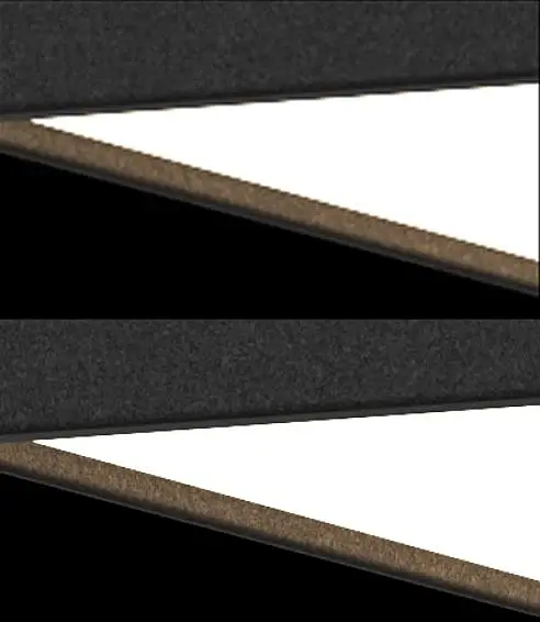

Полагаю, что не хватает разрешения. Вот фрагмент Вашего изображения, разбитый на пиксели.
Тут видно, что по другому (без лесенки) эту линию никак не построить.
Поэтому либо добавлять разрешения, либо попробовать применить блюм энд глэр. Иногда в подобных ситуация он помогает

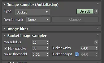

Сообщений: 10881
Denis_21, не. надо сменить тип антиальясинга, чтобы ушла гребенка.

Сообщений: 10881
Сообщений: 6576

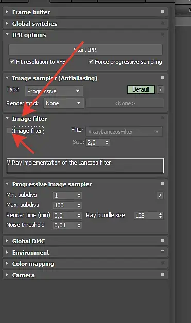

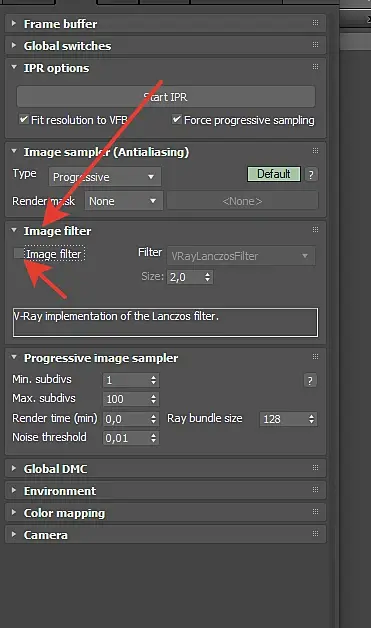

Цитата MariyaVah:
grdesigner, не открывается
в свитке Image filter вообще уберите фильтр или разные потестите из списка и посмотрите, че больше понравится.

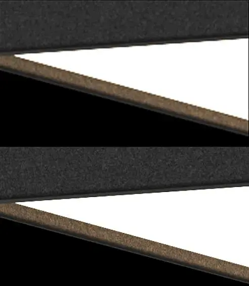

Все фильтры перепробовал, ни один на настройках по умолчанию ситуацию не улучшил. Пробовал крутить настройки, но лесенка растушевывается только одновременно с потерей резкости всего изображения. Правда все настройки всех фильтров покрутить еще не успел, усталь )
А вот увеличение разрешения, как и следовало ожидать дает реальный эффект
Сообщений: 10881
Именно так они и работают. Каждый по своему алгоритму, но по сути на границе между яркими и темными пикселями подмешивают пиксели средних значений. Отсюда переход более плавный и в целом чуть более мыльная картинка, но без гребенки.
Проблема не ушла, ее просто стало чуть меньше видно из-за бОльшей плотности пикселей. Если Вы нижнее изображение пропорционально приблизите, то получите такую же гребенку.
Один из способов подобного просто не допускать. Когда ИС даешь реальные значения, то подобный эффект почти не наблюдается. А там где есть просто включаешь Area или Lanczos, которые убирают неприятный эффект.
Сообщений: 6576
Совсем она и не уйдет. Поскольку изображение растровое, т.е. состоит из пикселей, то и пиксельные гребёнки в контрастных местах никуда не денутся.
Да, собственно в этом-то и смысл. При бОльшем разрешении необходимо бОльшее увеличение, чтобы гребенка стала заметна. Поэтому необходимо подобрать такое разрешение, которое при заданном размере изображения не давало бы заметных гребенок.
А так любое растровое изображение можно увеличить до размера, когда размер пикселя станет таким, что гребёнки будут видны.
Отсюда и решение: либо снизить контраст заблюрив границу блюм энд глером, либо увеличить разрешение, сделав гребёнку незаметной. Ни первое, ни второе не решает проблему, т.к. пиксели все равно никуда не деваются, но делают ее (пороблему) менее заметной.
Да, при снижении яркости светильника, т.е. меньшем контрасте проблема также становится менее заметной. К сожалению, не всегда возможно снизить этот контраст. Например в данном случае для этого необходимо либо уменьшить яркость бликов, либо увеличить яркость фона. Скорее всего и то, и другое сделает картинку менее интересной.
Пока у меня получается только с замыливанием всего остального изображения, что лично мне не очень нравится
Кстати, увеличение разрешения даже постфактум в некоторых случаях тоже дает неплохой результат
