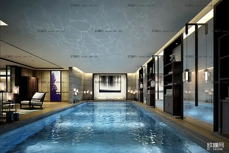

Добрый день.
Хочу попросить помощи знатоков.
Есть ли способ, как сделать подобные отражения от воды в бассейне? Желательно только на потолок.
Рендер - корона.
Заранее всем спасибо!
На сайте c 17.11.2009
Сообщений: 107
SurferDude74
текстуру кинуть

Цитата Dreana:
SurferDude74
текстуру кинуть
Кстати, вот норм текстура для этого: https://www.textures.com/download/overlays0030/136947
Цитата SurferDude74:
Есть ли способ
Да, есть один дедовский способ.

Ок. Тоже к текстуре склоняюсь.
Просто хотел уточнить, вдруг как-то "правильно" можно сделать :).
Правильно - это включать каустику в рендер движке, остальные способы - фейки. которые сразу будет видно. Вирей может считать рефлективную каустику, вопрос лишь в ресурсах, которые для этого потребуются. В 3-й Короне в debug режиме уже вполне сносная каустика получается (на картинке ниже мои тесты). В 4-й вроде обещали автоматическую уже
