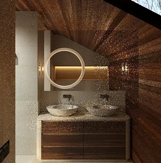

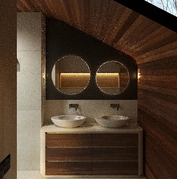

Пока удалось добиться только такого, но это не то. Тут в заднем зеркале отражается сам источник света - диск.
А Блум энд Глэйр в короне вытягивает "пушистость"
Сообщений: 3967
покажите фото что вы пытаетесь сделать, если такое есть в жизни то делайте точно также в короне, вы делаете по своему поэтому и не видите такого эффекта, его и в жизни не будет. корона вполне повторяет реальное поведение например бесконечного зеркала

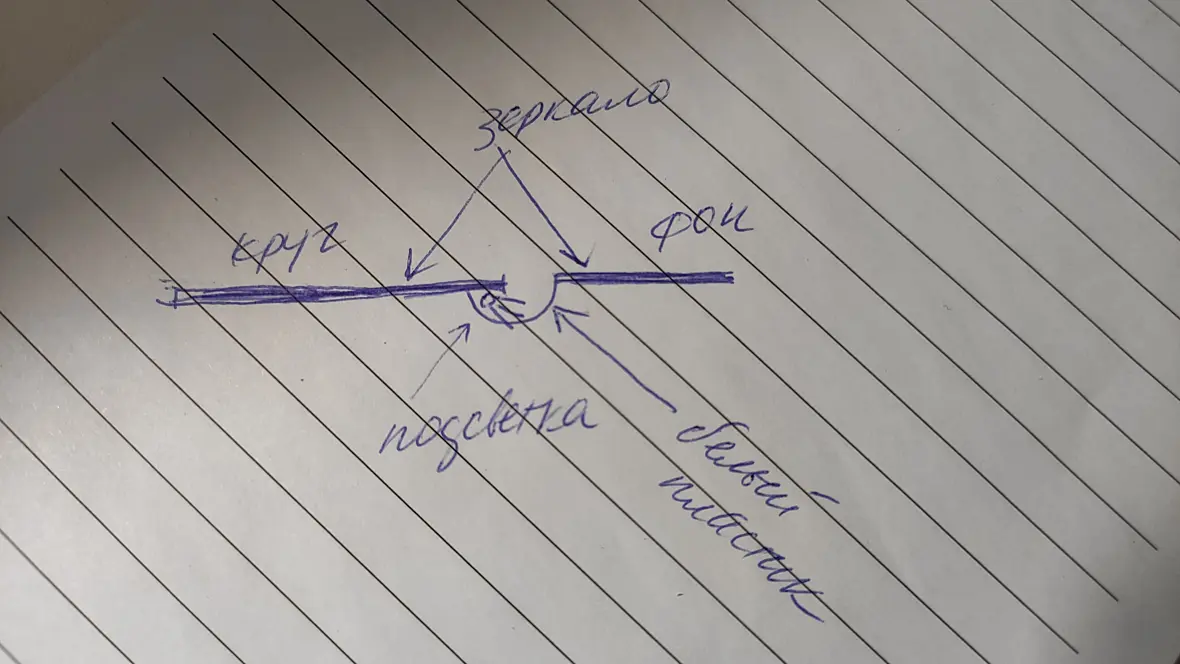

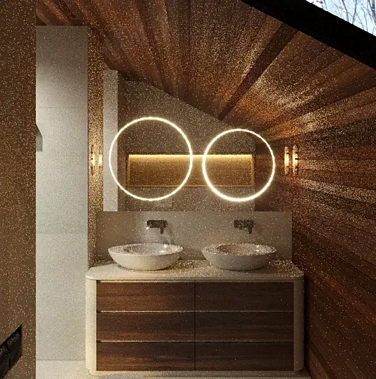

Помучавшись, поняли, что дело дрянь. Вот к такой конструкции пришла подруга. Я правда её не совсем так смоделировала, но в итоге получился круг вокруг зеркала.
По идее можно поиграть с прозрачностью материала по градианту, и добиться рассеянного света на заднем зеркале, но всё-таки выходит что это будет обман заказчика...
Коллега, на мой взгляд Вы говорите странные вещи ) Вам не нравится то, что зеркало отражает все как оно есть. Но зеркало именно так и "устроено", оно по другому не умеет. Если нужно рессеять свет от диска, то нужно в тех местах где отражается диск зеркало "заматировать". Для этого можно использовать другой материал по маске.
Хотя и блюм, я думаю, можно настроить, надо только делать это по id элемента, чтобы на остальной свет он не влиял.
