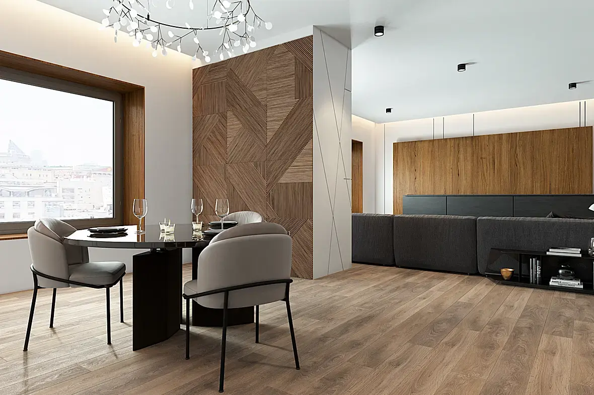

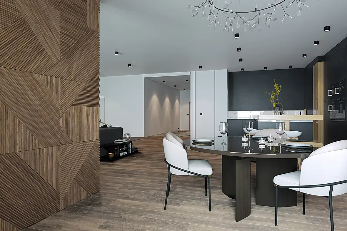

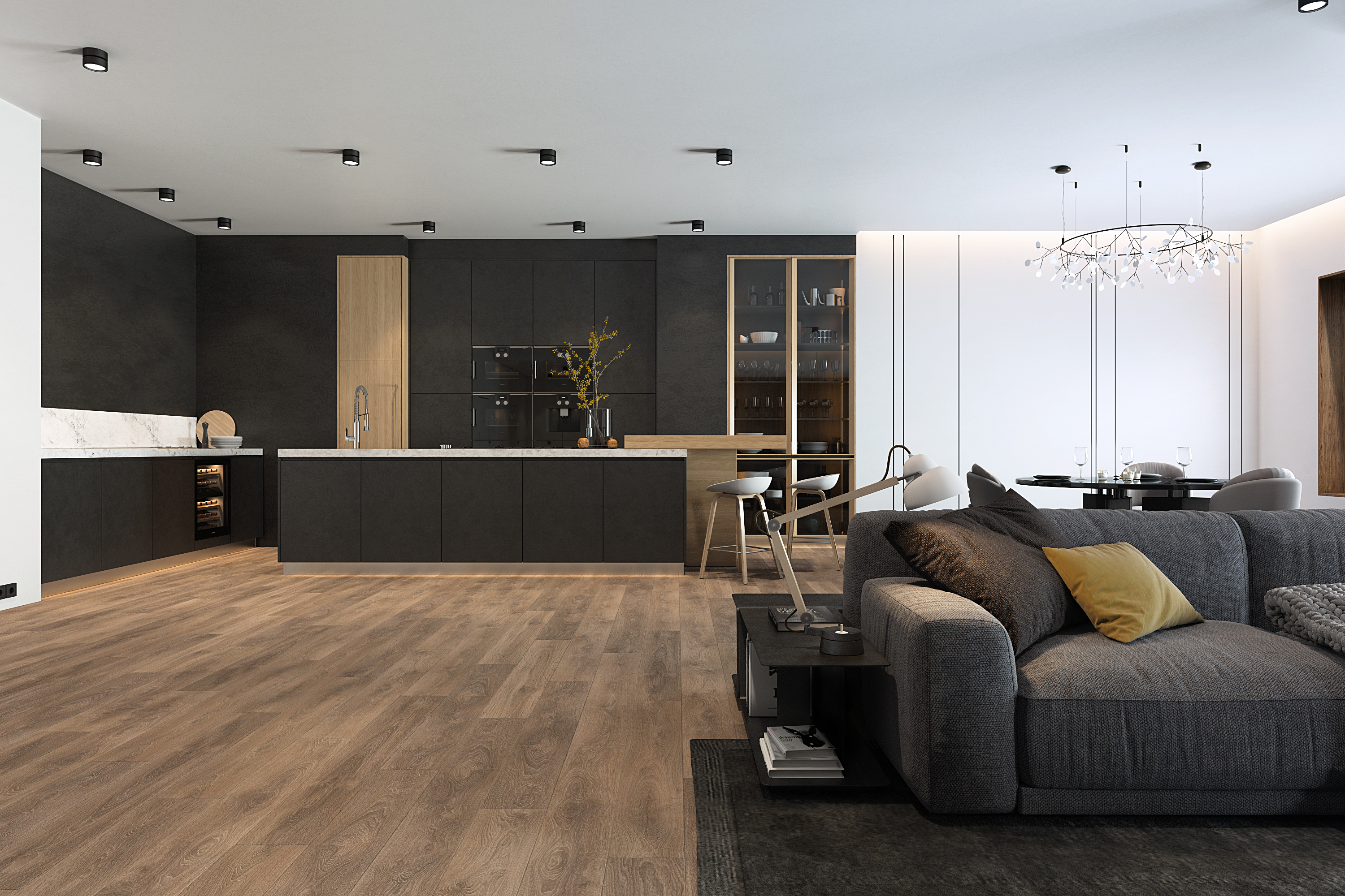

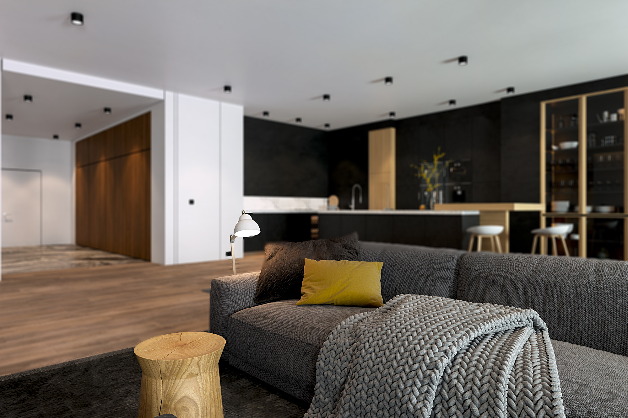

оцените мои первые шаги на пути к визуализации интерьеров.
На сайте c 19.10.2018
Королев
Всем привет.
Посмотрите на мои первые работы, что вам нравится или не нравится, что вы видите плохого в этих работах. строгая критика (разумная) очень нужна для достижения сверх результата. возможно именно после ваших слов поддержки и указания на ошибки, исправив которые  и, увидав новый результат после р.н.о., вы скаите что это просто ППППушшка и от фоток не отличима.

Ну круто! Особенно если это первые работы- у Вас большое будущее, если будете развиваться дальше. Из недостатков отмечу только плохую постановку камеры. Вы стараетесь камерой захватить как можно больше пространства. Со стороны информативности-это хорошо. Некоторым заказчикам такое нравится- но с художественной точки зрения- не очень. В первом кадре очень много пола и комната из за этого походит на стадион, на третьем главный объект - это обводка ковра. Старайтесь сделать объект, который хотите показать -главным. Еще старайтесь, если объект попадает в кадр- то не обрезать его -это касается практически всех кадров-где  в обрез попадают ножки стульев, край дивана, угол острова. Сейчас в кадрах у Вас нет центра композиции из за этого они выглядят невнятными. Но в целом- очень неплохо!

Если первые то очень круто....

Попробуйте камеру поближе ставить, фокусные расстояния побольше и пропорции кадра ближе к квадратам делать - будет смотреться лучше

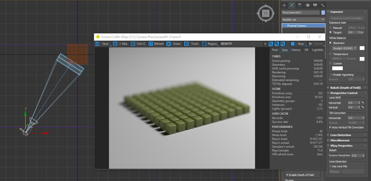

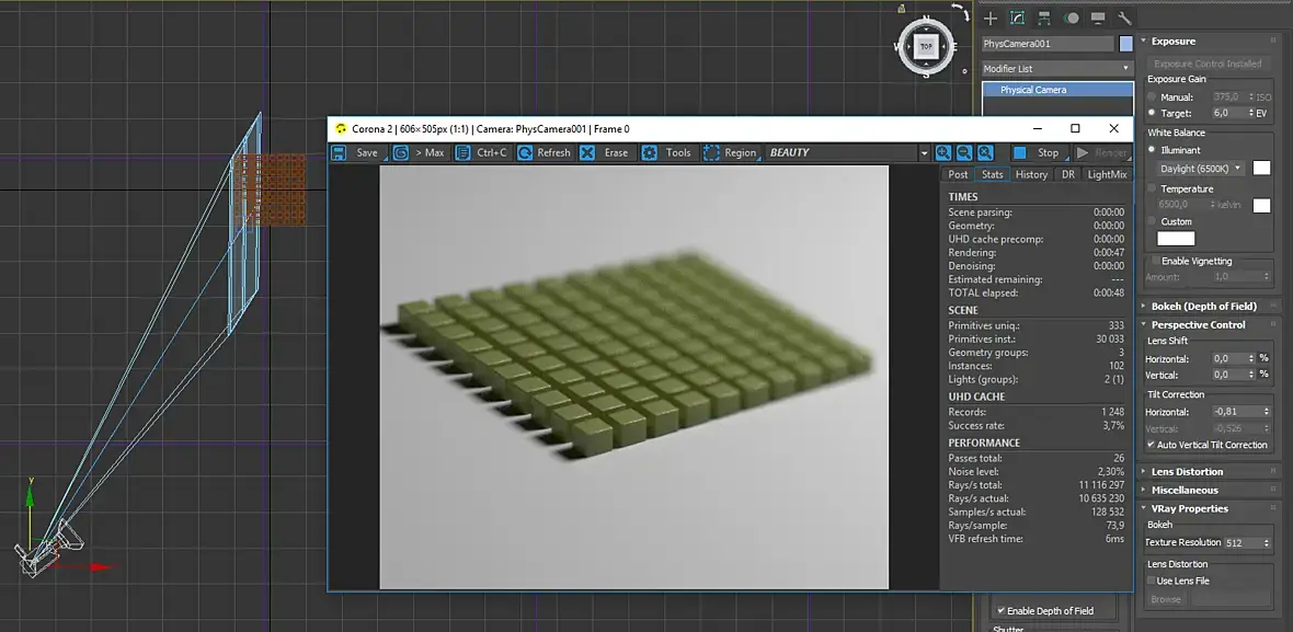

Объектив с уклонами (tilt) немного не так работает, как у вас заблюрено )).
Блюрил в фотошопе, попробовать. сейчас просматривая работу, думаю такой эффект в моей работе не применим, он наиболее важен при предметной фотографии или визуализации. применять в моем случае его не стоит.

Без лишних реверансов по поводу первые/ не первые.
Чисто технически вы интерьер отображаете, а дальше надо работать над настроением.
В этом поможет:
1) Композиция кадра
Разберитесь, что вы показываете зрителю. Что главное, что второстепенное.
Просматривается желание в каждом кадре показать всю работу
2) Освещение (температура, контрасты, акценты).
Включение всего и вся сразу не гарантирует красивой картинки
Потому что здесь тоже нету главного.
Если это дневной интерьер - доминировать должно естественное освещение
Если дело к вечеру - искусственное.
И при том что все источники включены, черный материал местами "проваливается" в абсолютный 0 ржб
Эти два приема должны работать сообща.
Погружайтесь в постобработку, изучайте как фотографы снимают интерьер (использование вспомогательных источников света), не бойтесь где-то подсветить, симитировать вспышку, фейкануть, не застревайте на "физкорректности"
И уже в самом конце балуйтесь блюром. Он не исправит огрехов вышесказанного.

Самая главная претензия это композиция кадра, посмотрите правило золотого сечения штоле. У того кто давно работает, уже автоматом кадр строится, но по началу лучше теорию изучить. Ну и DOF в интерьере пагубен в таком виде, физически некорректно, точнее вреале такую съемку практически невозможно сделать, да эстетически неахти. DOF лучше пользовать для closeup кадров.

- Технически (рендер) нормально/приемлемо/достаточно (странноватый свет/цвет/контраст, но это придет с опытом.. или не придет)
- Камера везде стоит слишком низко, в зависимости от высоты потолков "нормальной" можно считать высоту 1200...1500 мм от пола
- С DOF всегда лучше, если подойти к делу грамотно, фокусироваться на смысловой центр кадра и использовать значения, близкие к реальным для типичных объективов. Т.е. имитация съемки на что-то вроде 28 мм ф/2.8...4 большинству скорее понравится, чем нет.
Отчаянно советую ориентироваться не только и не столько на чужие 3д-работы, сколько на хорошие фото интерьеров в вопросах постановки кадра, композиции и размытия.
