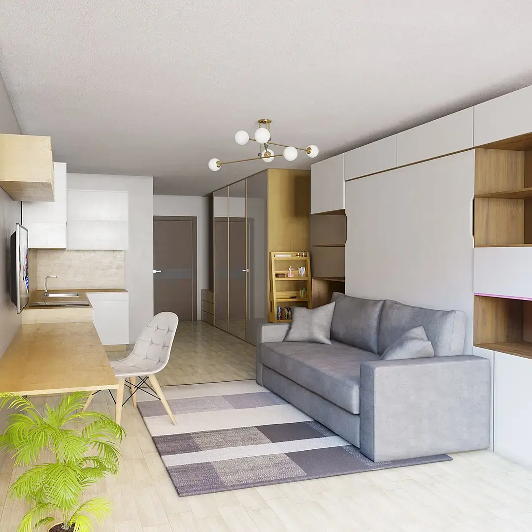

Ребята привет, сделал вот такой рендер (не кидайте помидорами). Оцените работу финансово, +- какая-то сумма

*вообще похоже на мебельный магазин в провинции

За розовую полку с вас штраф

Повезло, что день на рендере, а то вечером ничего бы не разглядели в потёмках :)
(одной люстры на такое помещение и прихожую - это ооооочень-очень мало)

Канабис в горшке, это круто.

Возможно, 200р.\м.кв это на европейской части РФ. За Уралом меньше гораздо, возможно, даже 50-100, но это скажет диз. Заказчик просто промолчит и больше не обратится, причём к дизу тоже. Понимаю, что обидно, но это хотя бы не сладкая ложь. Учитесь, повышайте уровень. (помидорами не кидаюсь)

На картинке - ховея.

Ну если не придираться к цветам и к визу (подаче), то компоновка почти хорошо. Я б в такой жил.
но
Свет бесполезный, нужно с ним работать, делать несколько зон. Особенно это касается зоны входа, там вообще нет освещения никакого. Да и ночью вставать в туалет - хотелось бы не включать центральный свет. Эта люстра "не очень". Диван - тоже спорно, я бы сделал вместо дивана встроенную бы в стенку сидушку со спинкой, которая могла бы разложиться до кровати. Там за диваном какой то кусок белый без дверок, там кажется и должна быть откидная кровать. Ну или что то такое, компактное и раскладное. Стойка с банками-склянками по мне лишняя, я бы лучше там ничего не делал, а на боковой стенке шкафа можно прицепить какой-то сноуборд, если проживающий увлекается. Не понятно зачем нужен пустой угол серой стены справа от кухни. Продлить бы туда кухню, сделав крайний шкаф скошенным под 45 градусов.Стоит понимать, что такой большой потолок скорей всего не выйдет сделать натяжным. Поэтому нужно сделать зону разделения по потолку. Де холодильник?
А что касается виза и подачи: почему ковер под диваном есть, но под столешницей нет? Почему полки вообще пустые?

Всем спасибо за коментарии, но просто изначально была задача построить картинку приближенную к этой, и добавить вместо этого дивана кровать- трансформер заказчика, бюджет на все про все 1000 рублей , поэтому не запаривался со светом, с наполнением (все цвет и т.д. пожелания заказчика), вот я и думаю, если  взять все затраченное время на этот проект, начиная поиском моделей на сайте, заканчивая отправкой рендера, время ушло часов 6-7. Поэтому хотелось услышать ответ, стоит эта работа больше или меньше суммы которой дает заказчик?

Цитата zaicev1203:
со светом
У порога ставим лайтбокс в потолок. Или "полусферу"
В центре можно люстру повесить, или опять же лайтбокс. Кухню, подсветка под фартуком (важно ее скрыть за шкафами в нише, потому что если она будет навесной лампой, то если два человека будет, и один что то на кухне делает, то второму, который сидит на диване, это будет светить в глаза неприятно). Так же в кухне дополнительный свет в виде лайтбоксов или спотов.
Сообщений: 6403
 Однако !
Тогда всё супер. Вы сделали слишком хорошо на этот бюджет, даже можно было ещё несколько розовых полочек оставить .

уборщица за смену больше 1к получает. естественно мало.
в фотошопе бы вставили кровать заняло бы пол часа от силы, смысл в 3д делать сцену ради такой цели и за копейки
