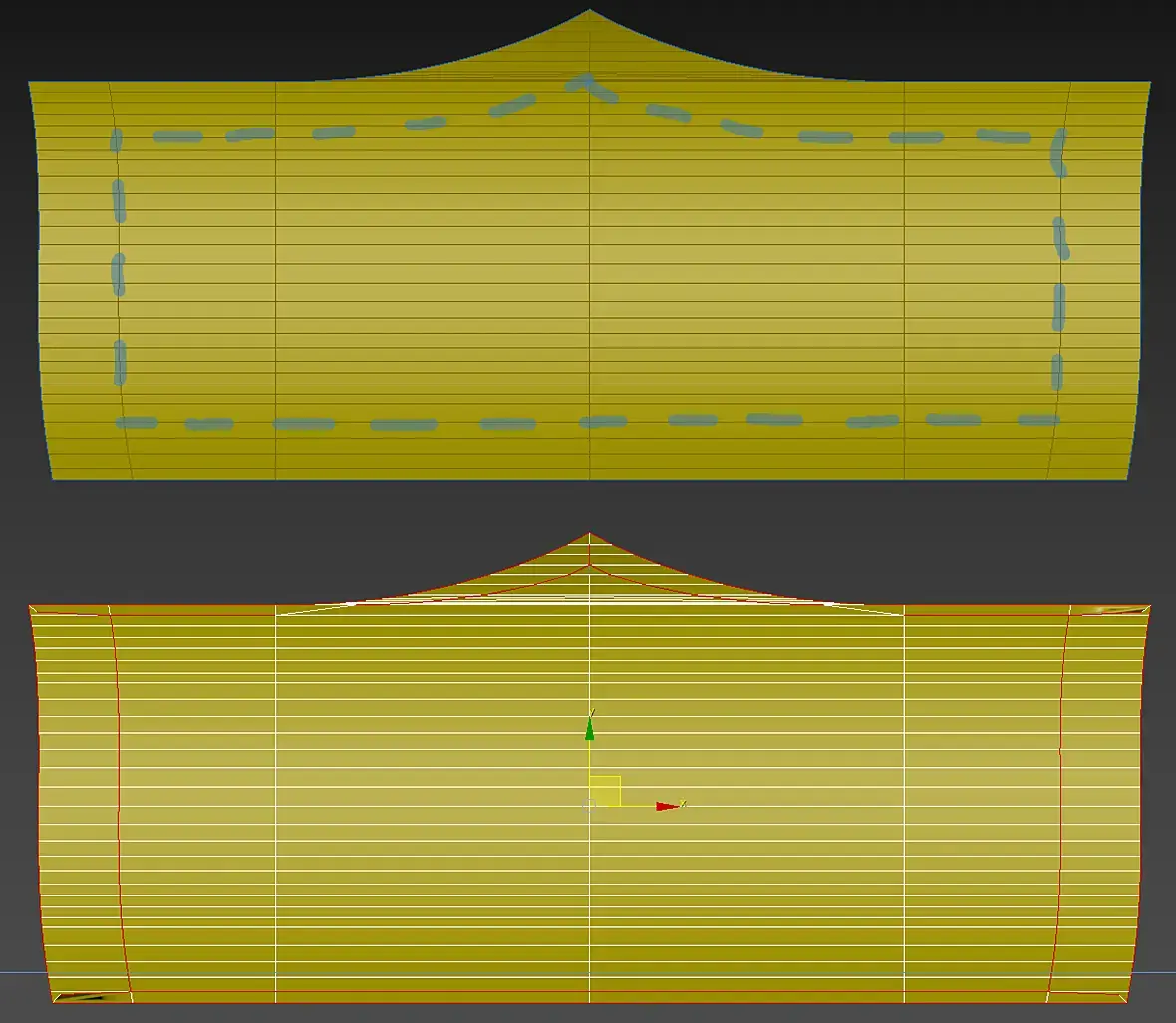

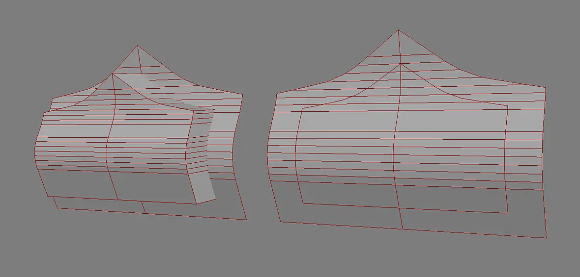

Ну пока высокая концентрация знатоков Макса, подскажите кто знает, как создать равноудаленный от Border эйдж (показан пунктиром)? При создании Чамфер получается ерунда, как на картинке снизу..

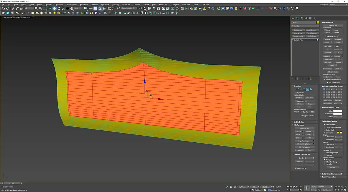

Выделяете все полигоны, делаете минимальный инсет и уменьшаете выбранную область до нужных границ.

Первое что я бы попробовал это модификатор push,потом создать линию и сделать outline .

Увы, поверхность гнутая, и при масштабировании вся геометрия ломается
А что пушить? Толщины то нет.. и каким образом создать линию?

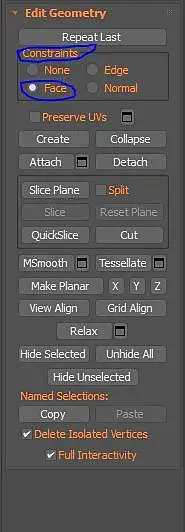

А Face Constraints не помогает?
Если не поможет, тогда сделать развертку и скриптом UVtoMESH перевести в плоскость и уже с ней экспериментировать.
Нет(

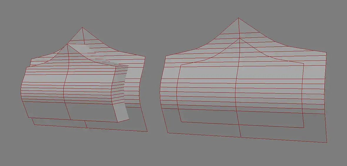

Есть вариант еще, создать копию, уменьшить, экструдировать и через буленовую операцию создать грани, потом нужно почистить вертексы

Уменьшить не получится без искажений кривых. Только если сделать объемный объект а потом Shell - но это слишком много операций.

Сложно, через простые действия не получается, только как я писал через перевод в плоскость, инсетом и обратно, может кто другой подскажет вариант проще.

Но с такой геометрией Shell это довольно быстро и просто, но делать придется руками )
https://disk.yandex.ru/d/459lS3wLLSoxpQ

Можно попробовать ещё такой вариант:
1. Выделить Border и конвертировать в сплайн. Его оптимизировать.
2. Outline сплайну внутрь
3. Операция Shape Merge в Compound Object.
Но сильно смущает такая странная сетка начальная..

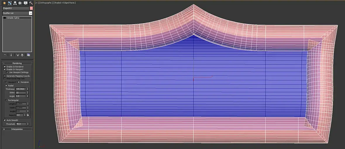

Как вариант - из border сделать spline (create shape в меню edit borders), полученному сплайну придать радиальную толщину (параметр thickness задает диаметр, соответственно, для значения отступа делим это число пополам). В итоге - сплайн с толщиной пересекает поверхность модели, показывая, где должны быть новые ребра. А их уже - нарезать с помощью cut. Если вручную нарезать не хочется - использовать полученный сплайн с толщиной - эдакую колбасу) для булевых операций, но нужно будет избавиться от внутренних пересечений поверхности этой колбасы, а после - чистить результат от лишних вертексов.

Да нет, через шелл тоже не идеально ровно получается. Мне не в лом) Но таких деталей очень много, а потом они в производство пойдут, поэтому достаточно точно надо.

Сетка просто описывает кривизну поверхности (деталь изогнута), и поэтому же оутлайн не подойдет.

Да, кстати я и сам уже думал о таком брутальном методе) Конечно, много ручками придется (я не против) но от ручек точность гуляет, а детали (их много) под производство.

Через Shape Merge самое оптимальное
