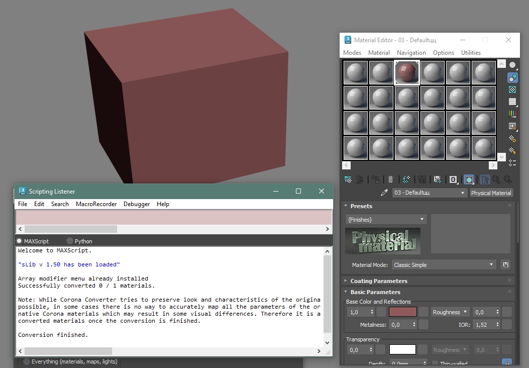

Прежде работал с 3Д Макс 2018 со старыми версиями Короны, не знал о такой проблеме, но обновив железо и установив 3Д макс 2023 + Corona Renderer 10.2, я не могу конвертировать материалы.
Конвертер запускается
но при нажатии кнопки, импортируемый материал не конвертируется в материал Короны.  Вроде конверсия всего включена, но мат тупо остается прежним.
Не подскажете как решить проблемку? Почему вообще такое происходит, прежде с 3Д максом 2018 все работало прекрасно

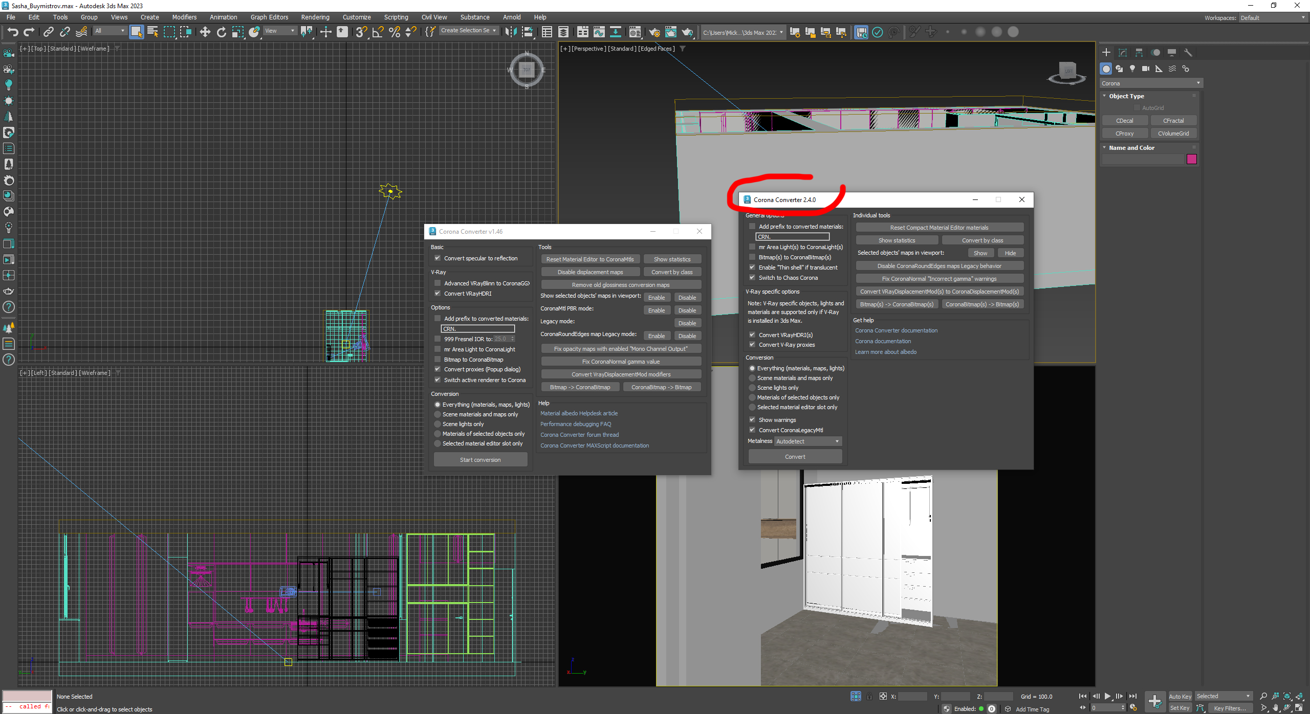

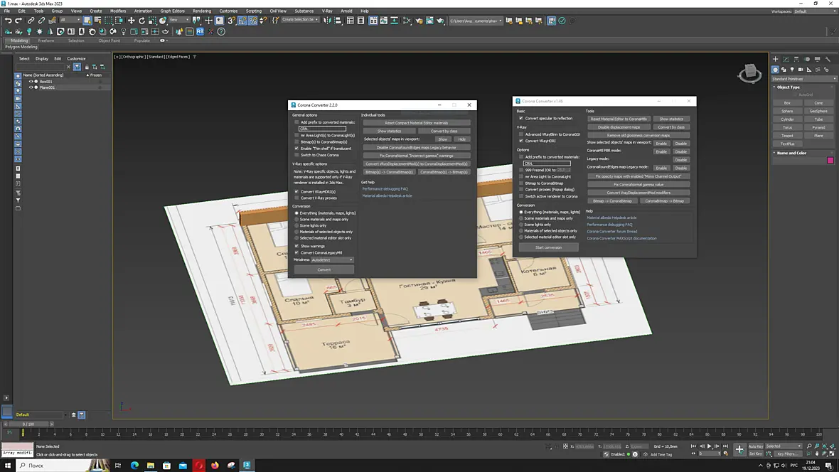

https://vk.com/wall-203312481_924

ну сначала надо чтобы заработал, потом посмотрим) Не понял что вы хотели показать своим скрином? Два конвертера?

так если конвертор не распознает виреевский мат как он может работать?
да два . старый конвертор . чтобы не работать с физикал. чтобы шторы в металл. металл в стекло и прочие прелести новой короны избежать
по ссылке перейдите в вк

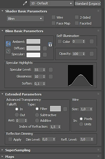

Сообщений: 16915
А где вы нашли в 23 году стандартные материалы 3дмакса? На модели ведра daz3d 2002 года разлива?
23 макс + 10 корона конвертирует стандартные маты. Но в современных обж скорее всего будут не стандартные, а физикал маты, и вот их корона не конвертит.

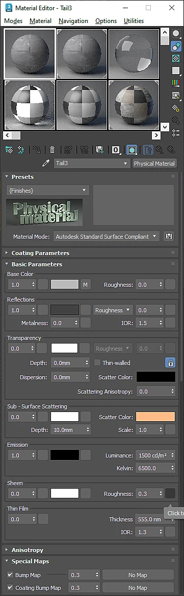

После импорта в 3ДМакс, OBJ модель автоматически получает именно стандартный физикал мат и именно от 3Д макса (не от короны рендер), и этот физикал мат не конвертируется в материал короны рендер.  Мой вопрос почему ибо прежде все работало четко, лишь в 3д Макс 2023 + корона рендер 10 - не работает!
Цитата Yehat:
"А где вы нашли в 23 году стандартные материалы 3дмакса?"
Вот материал присваиваемый 3 д максом импортируемой 3Д модели
Разве это не стандартный материал от программы 3д макс ?
Если 3Д Макс автоматически присваивает такой материал на входе для импортируемой модели, тогда это именно стандартный материал 3д Макса, ибо так работает программа по дефолту.
Нет, это не стандартный. Это физикал материал, и он довольно новый.
Стандартный вот тут лежит, и он другой:
Вот прям щас проверил - не конвертится физикал:

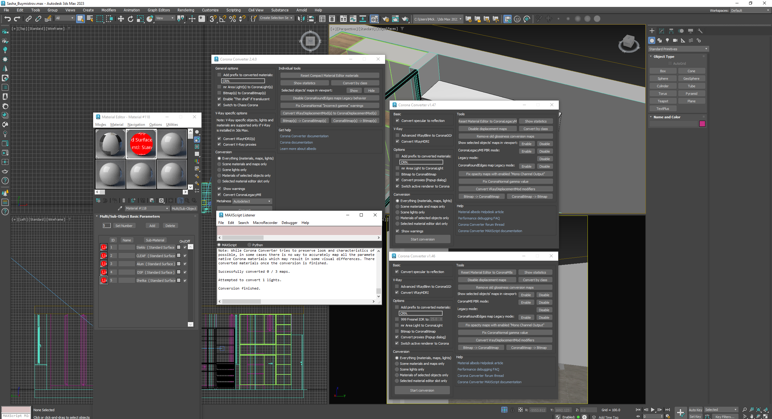

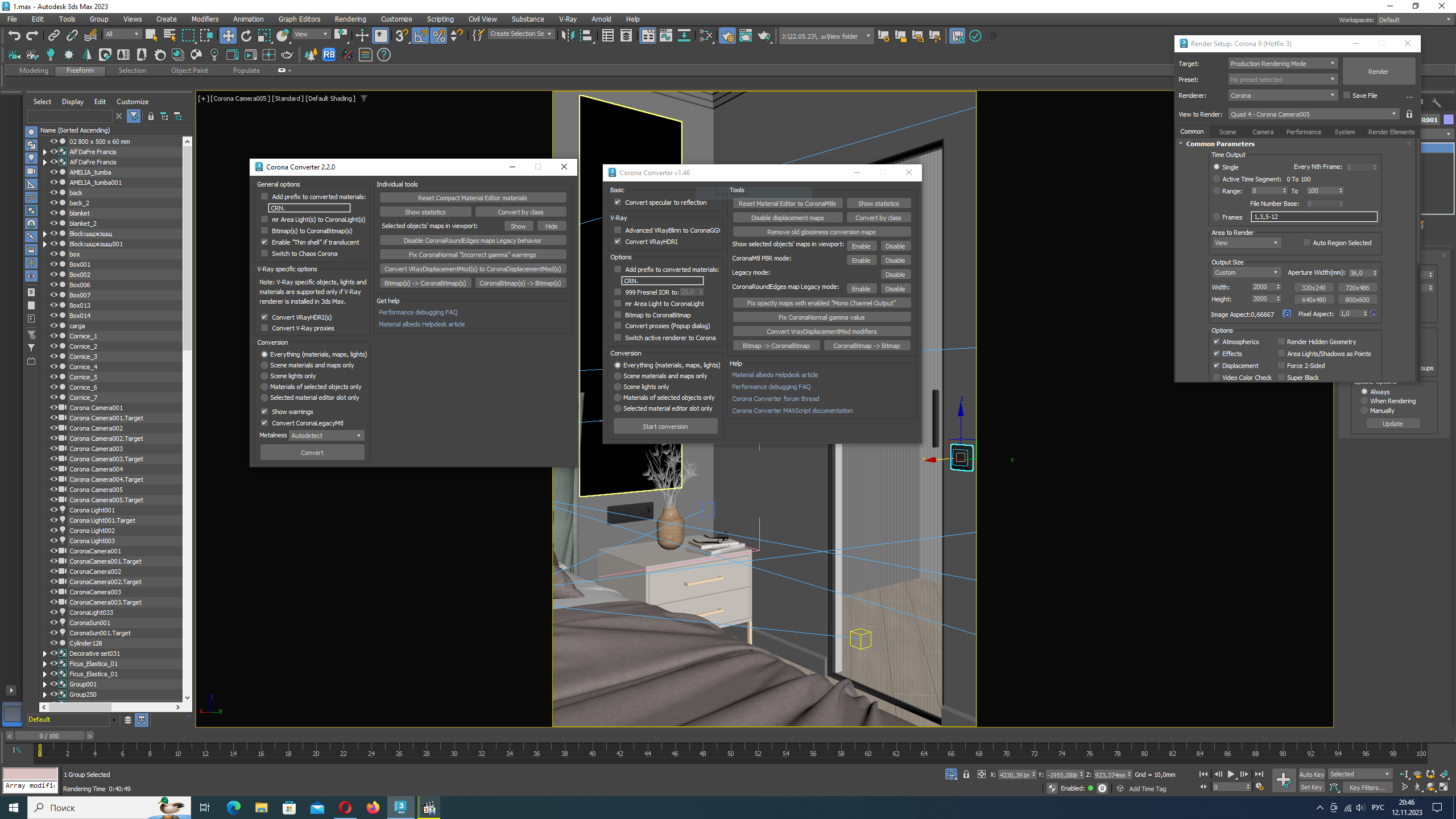

На сайте c 28.05.2018
Сообщений: 223

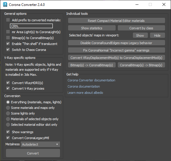

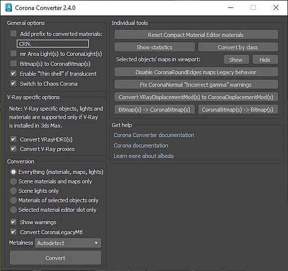

итата shafxat:
Неясно что вы хотели показать скриншотом, но интересно, почему у вас 2.2.0 версия корона конвертер в 3Д Максе 2023. Лично у меня версия корона конвертер 2.4.0, в Максе 2023 интегрирована по умолчанию

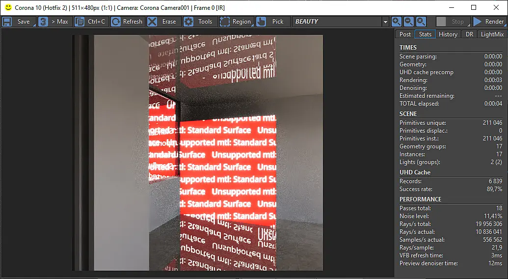

В моей сцене не ,было материалов Vray, по этой причине, загрузив отдельную модель Vray я выяснил, что, все таки после установки V-Ray 5.20 конвертация из Vray в Corona, все же работает, однако конвертация других метериалов, по прежнему не работает.
Например загружаешь OBJ, с Muilti-Sub Object материалом, на входе каждому материалу из под материалов присваивается Standard Surface. Так вот  этот Standard Surface не конвертируется, а в старых версиях Короны любые входящие материалы конвертировались прекрасно.

Проблема решена!
Может кому то будет полезно.
Я даже не замечал, что в новом Максе 2023, теперь выбирается материалы при Импорте OBJ. В старых версиях Макса, не было такого. Не знаю, никогда не пользовался выбором Матов на Импорте.
Так вот, в Максе 2023 по дефолту, на Импорте был установлен Standard Surface и если оставить так, то Корона конвертер не конвертирует входящие материалы в Corona Mtl. Но если при импорте поставить NoMaterial, тогда корона уже будет сконвертировать все материалы этого OBJ в Corona Physical Mtl
