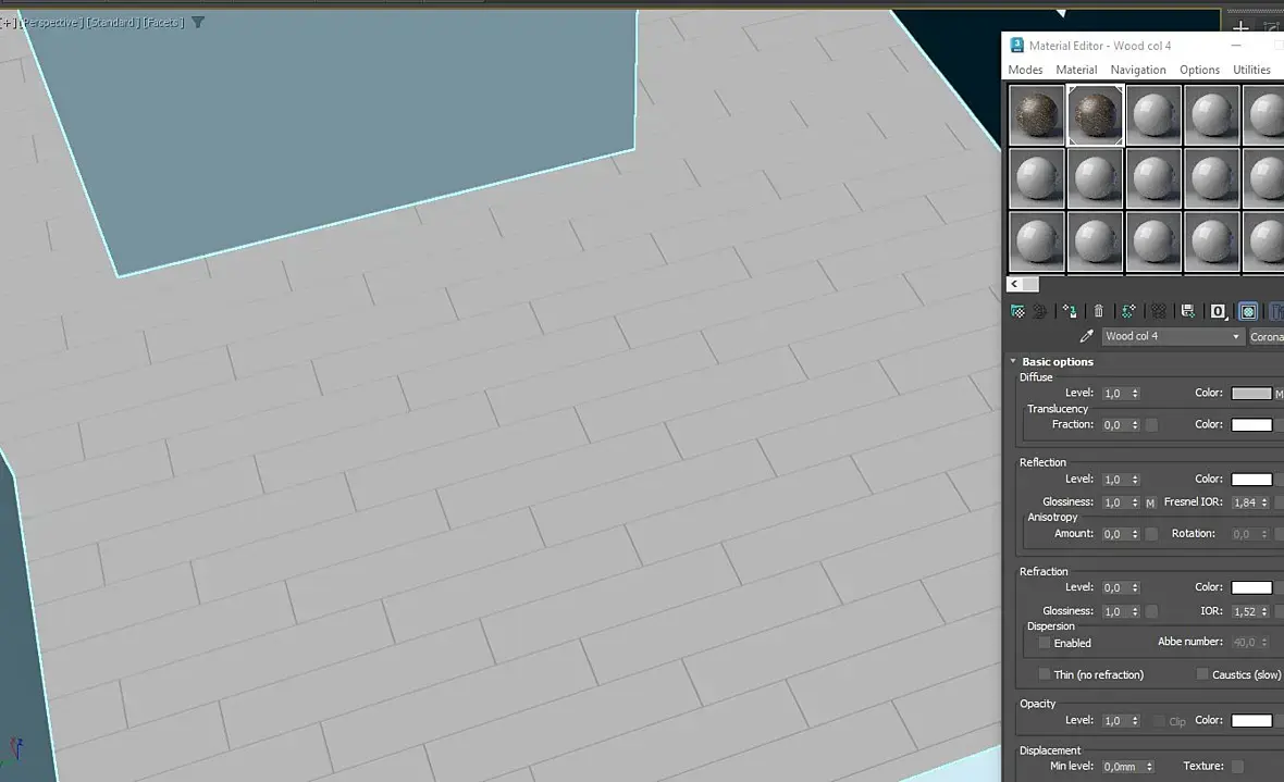

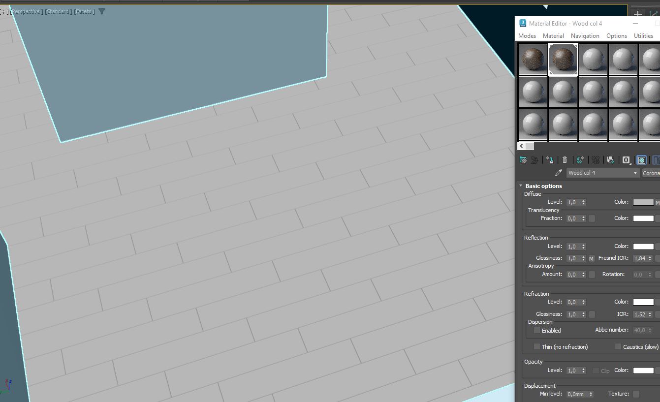

Здравствуйте, вопрос такой, не отображаются материалы во вьюпорте. В интернетах ответ искал, не помогло. Я поставил корону 13, если это как то может влиять на проблему. Текстурка отображается только если залезть под все модификаторы. Если знаете, подскажите что делать. Спасибо

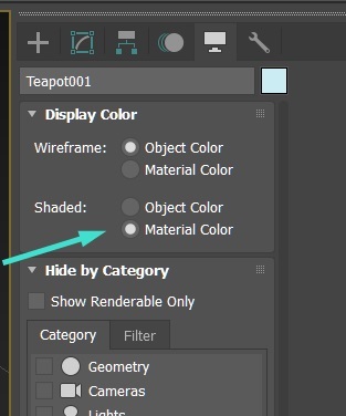

здесь проверьте настройку

Спасибо что откликнулись, но нет, это я тоже проверял, в общем проблема видимо реально в короне была. поставил 9ку, все нормально
