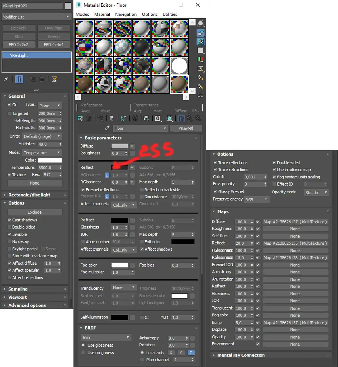

Нужна помощь профессионалов! Уже не первый день пытаюсь решить эту проблему, но моих знаний не достаточно. Проблема в отсутствии отражений (в частности на полу). Пол делала при помощи FloorGenerator v. 2.10 + Multitexture v. 2.04. Карты для Reflect, RGlossiness и Bump подготавливала в Ps. Материал настраивала по видеоуроку (если правила сайта позволяют, могу дать ссылку). Такое ощущение, что карты просто не читаются, хотя на рендере в ActiveShade блики и отражения есть. В сцене три источника света VRayLight + вид из окна VRayLightMtl. Sun и Sky отсутствуют.  В сцене 5 793 534 полигонов + Proxy (много, т. к. в одной сцене вся квартира целиком). Далее приложу настройки. Очень надеюсь на Вашу помощь! smiley-cray.gif

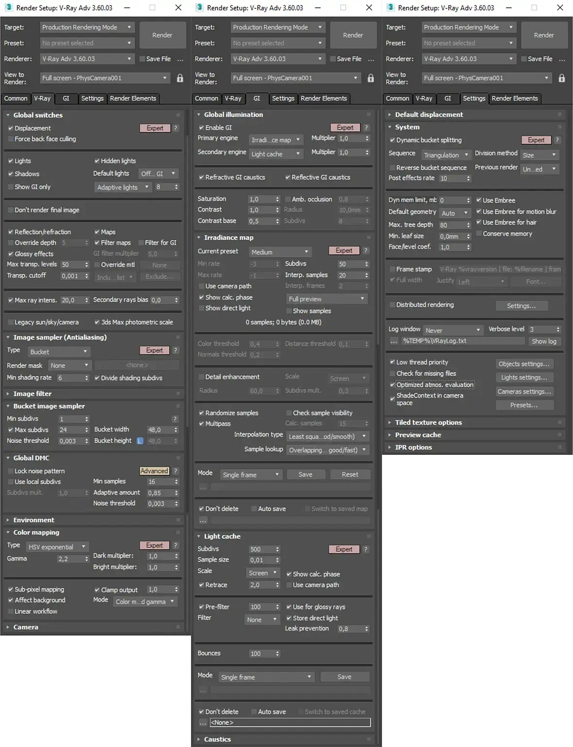

Настройки VRay:
Настройки VRayLight и материал для пола:

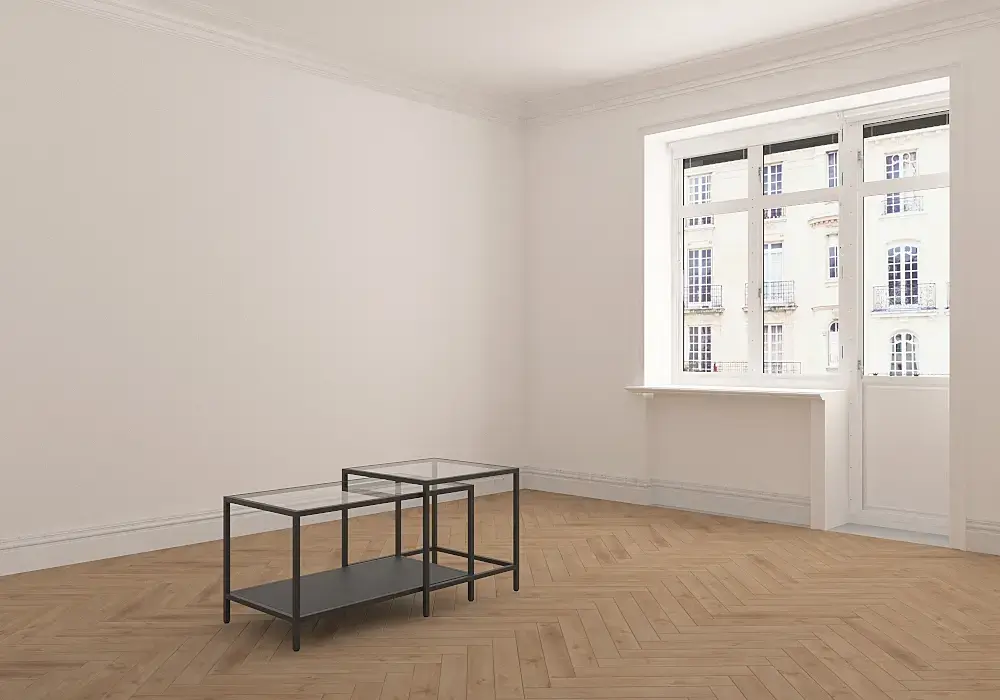

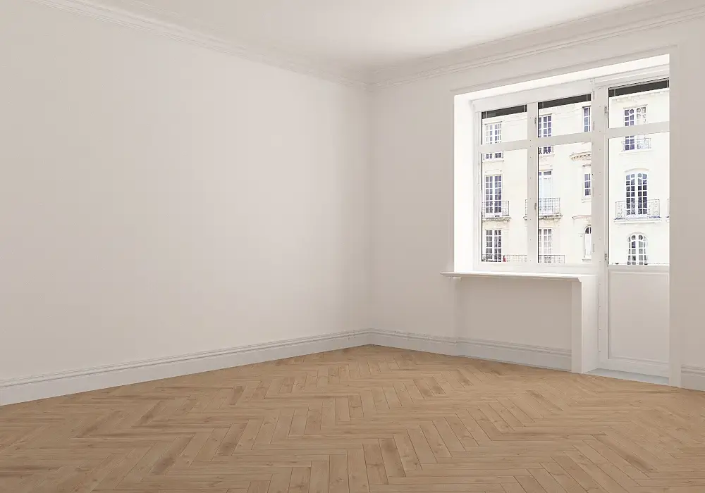

Рендер:

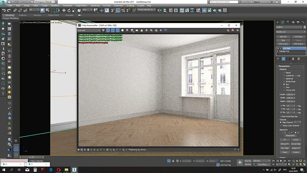

ActiveShade:

Вы отрезали все отражения саб пиксель колор мапингом
Как?
Сообщений: 7380
Сабпиксель колормапингом
На сайте c 18.09.2017
Сообщений: 57
Ааа, сейчас попробую без него.
Пока рендерится, позвольте спросить, для чего эта опция? В другом видеоуроке ее включали. Кроме того, ранее я ее использовала и блики и отражения присутствовали.
Сообщений: 7380
Не знаю, я ею не пользовался. Засветы можно во фреймбафере сразу подрезать

Отключите в слоте рефлекта карту и выставьте значение 255, посмотрите будет ли отражать материал. Для того чтоб работала карта рефлекта выставьте не 20 а 100, и картой регулируйте отражение. Чем темнее тем отражает меньше, чем светлее тем отражает больше.

Вот теперь ставьте 100 а не 20 и пробуйте картой рефлекта регулировать. Она работает по такому же принципу. Если мало отражения то делать светлее.

Френельку анчекни для начала
