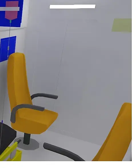

Всем привет! Столкнулся с такой проблемой что при рендере идет розовый оттенок от кресла. Не понимаю как это исправить...(( Пробовал понижать сатуратион, но из за него в целом сцена теряет цвет. Читал что нужно использовать материал vraymtlwrapper или vrayoverridemtl, но честно сказать не разобрался в них(( надеюсь что кто то объяснит. Спасибо.

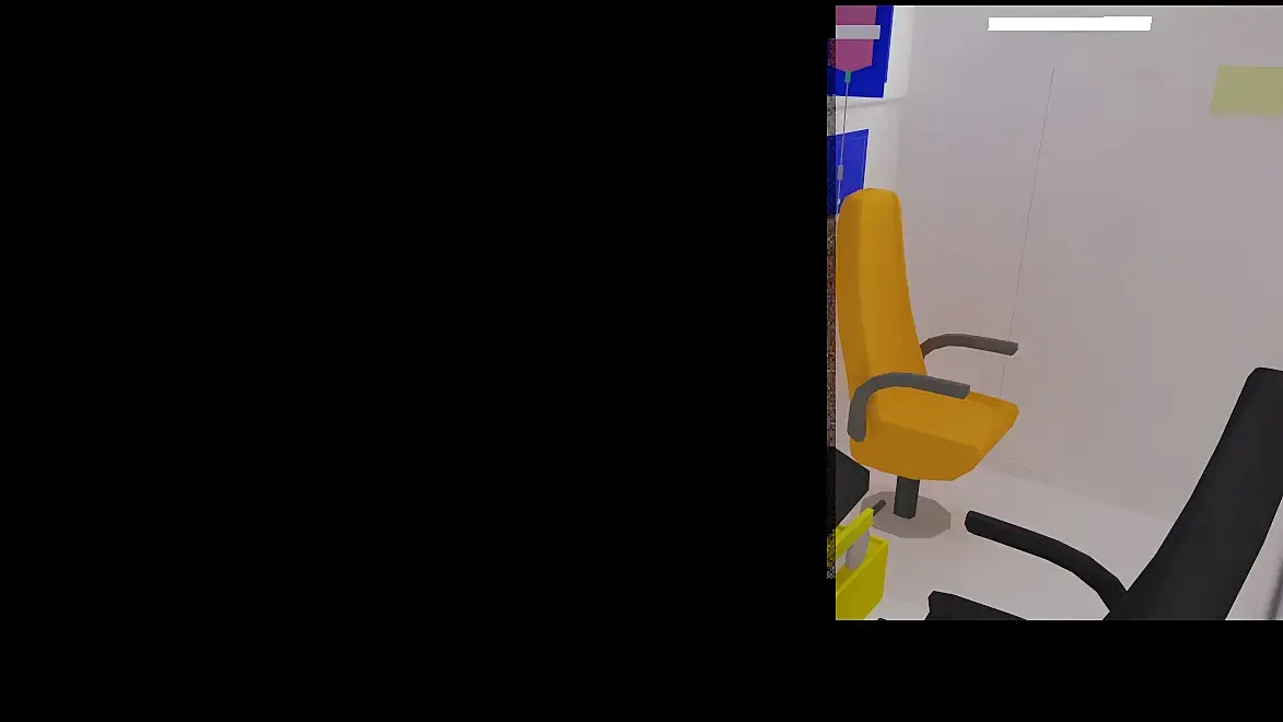

Вопрос решился. Благодаря этому автору https://www.youtube.com/watch?v=uzorTP0lUC4
Но я не использовал данный материал. Я в свойствах обькта Vray-Properties отключил галочку Generate GI, которая отвечает за отражение падающего на него света и соответсвтенно он перестал падать на стены. Хотя данное видео очень полезное. Там можно настроить параметр Generate GI и Receive GI (отвечает за поглощение света обьектом) Видео рекомендую к просмотру.

на самом деле и знать не надо, таким же успехом рендерите сканлайном если на все цветные обьекты снимать генерайт ГИ, тупость
тогда скажи как нужно. Использовать vraymtlwrapper ? или как?
