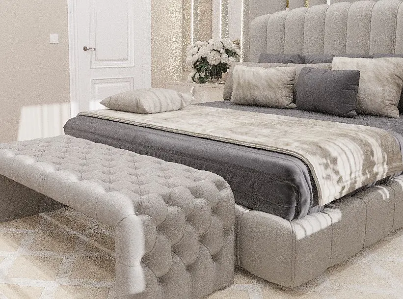

У меня отвалилось и не светит corona sun в сцене. Оно физически есть, но блики/зайчики от него пропали.
Пжл не смеяться )) но полагаю, что это произошло после того, как я поставила второе солнце. Потом только узнала, что так вроде не делают.
И на первых рендерах, соот-но, блики солнца на поверхностях есть, а теперь просто освещение в помещение. И за окном видно, что оно светит, но абсолютно таким ровным светом, как как бы hdri какую-то поставили.
И ни что на него не влияет: настройки покрутила больше/меньше, ближе/дальше - результата 0. Новое солнце в сцене делаю - результата 0.

Вот сцена https://yadi.sk/d/erLFaLqgEz3ybw
а вот один из первых пререндеров с зайчиками от солнца https://yadi.sk/i/tw1-B8TXv8hKcw
А потом... они пропали(((
