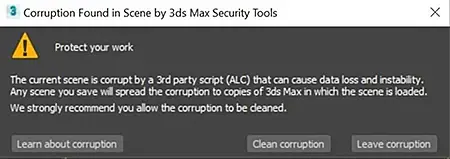

При открытии сцены вот такое вылазит... Сцену почистить надо.

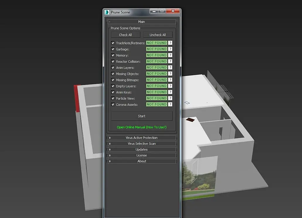

да я вроде сцены всегда чищу, и вот даже сразу открыла проверить на всякий случай - у меня вот что показало, что все чисто
