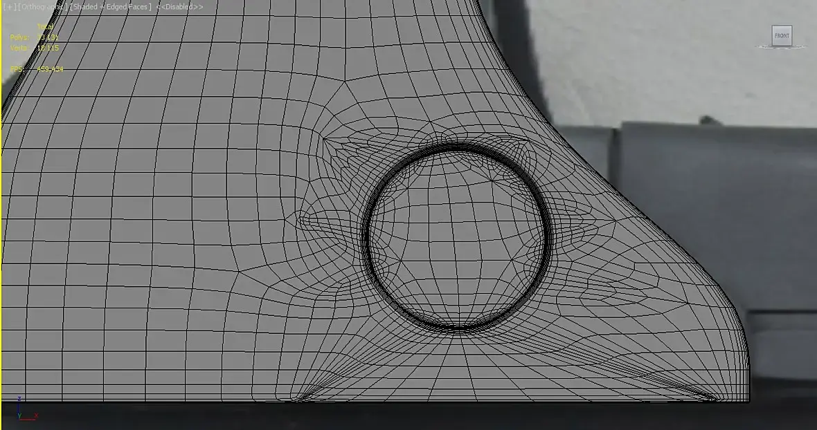

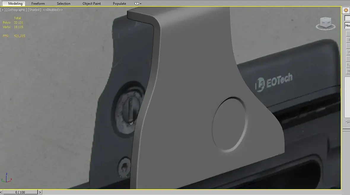

Здравствуйте, столкнулся с такой проблемой, нужно сделать небольшое круглое углубление и затем все сгладить при помощи TurboSmooth.Вышло вот так, по мне так не очень...или это норма.Подсажите как правильно сделать

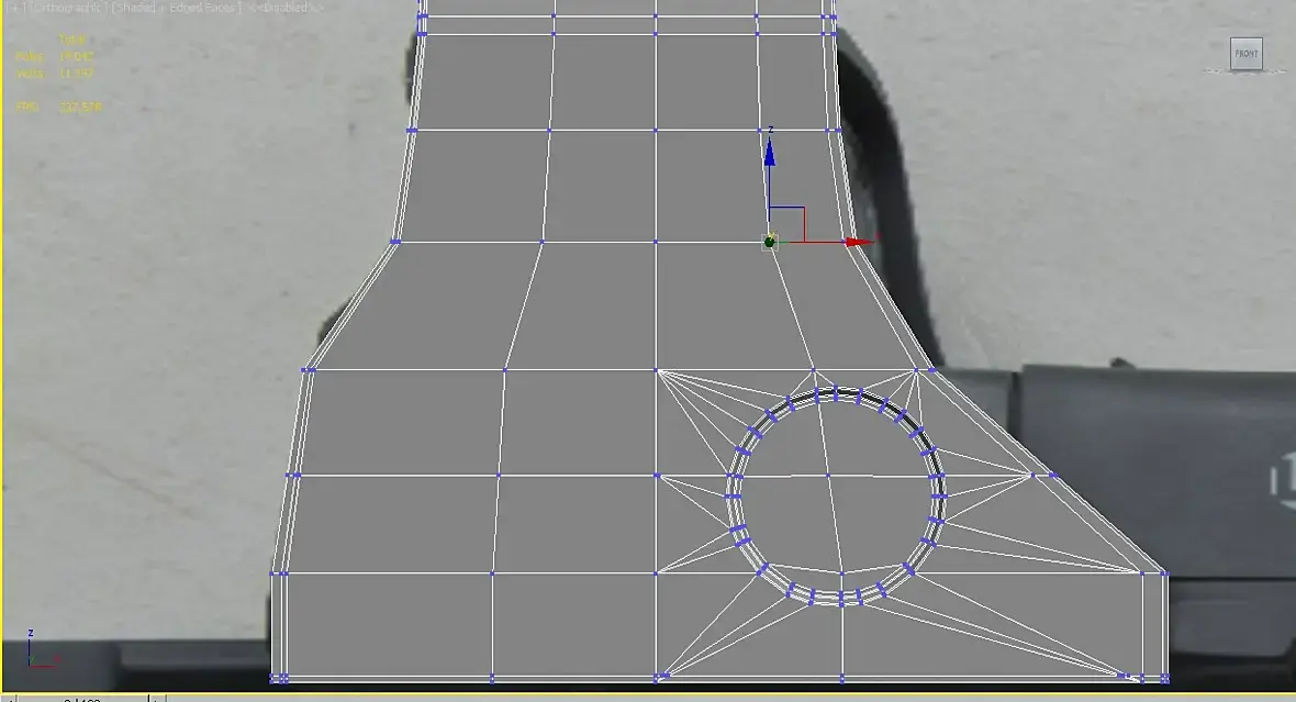

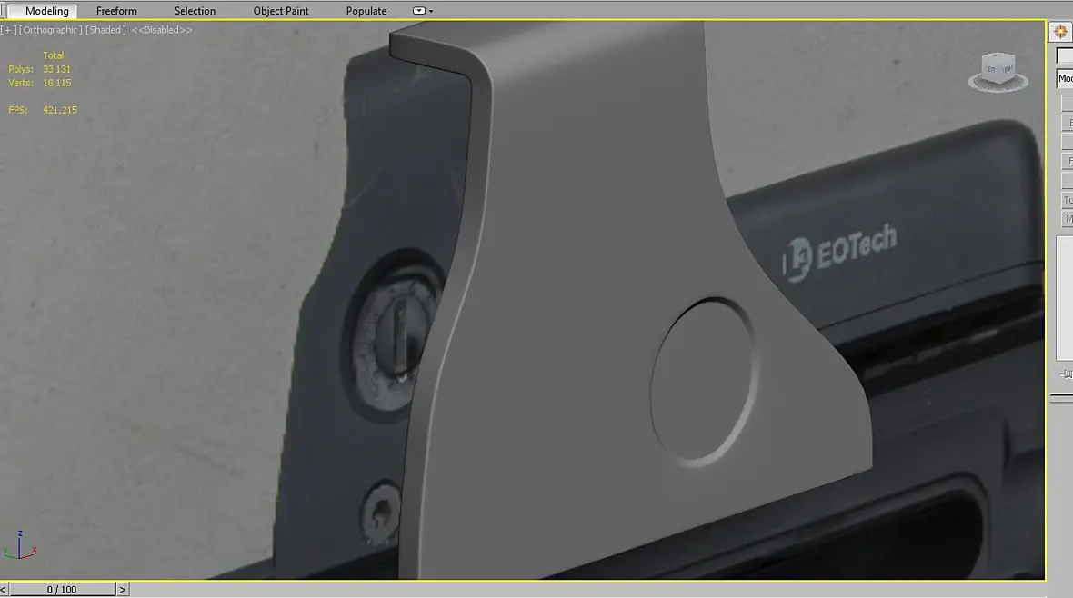

У вас слишком плотная окружность. Для сабдивайда прекрасно подходит восьмиугольник в качестве базовой формы под круг.
Вот так:
