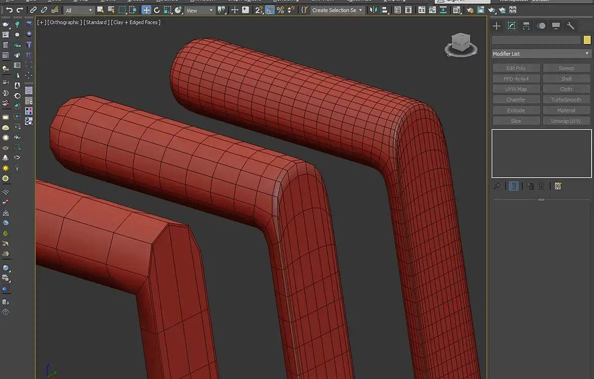

И снова цилиндры. Второй день ломаю голову над их сопряжением. Буду рада вашей помощи...
Не могу осилить ручку чайника, переход из горизонтального цилиндра в вертикальный полуцилинд. Если можно, то на основе 8-гранного цилиндра

Технология такая: разбираем цилиндр на две половины, верхнюю укорачиваем, нижнюю гнем симетрией на нужный угол в нужном месте, потом приаттачиваем, кэп и режем ребра и фаски по вкусу.

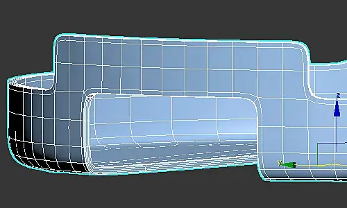

Есть варианты чамфера для относительной лоупольки, чтобы не начало тянуть геометрию при сглаживании? Вот такой поднос
Исходная сетка. Попытка чамфера дает потяжки
Единственный вариант что я пока нашла - отказаться от лоуполи, сделать в 2-3 раза плотнее сетку и оставить вообще без чамфера, оставив скругление на откуп смуса

И удалить лишние эджи.
На сайте c 16.03.2016
Сообщений: 2181
Да можно и с чемфером, но только не так, как у вас на втором скрине
Сообщений: 6588
Точно не скажу, а компа нет под рукой, чтобы проверить. Возможно здесь опять подошел бы метод предложенный Yehat - уплотнить сетку продольными лупами в районе углов.
Сообщений: 2181
Такие формы лучше из плейна лепить, а потом гнуть
Вопрос что произойдёт с кривизной цилиндра, когда вы начнёте его кроить и укреплять продольными лупами?
