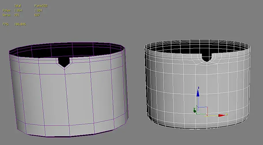

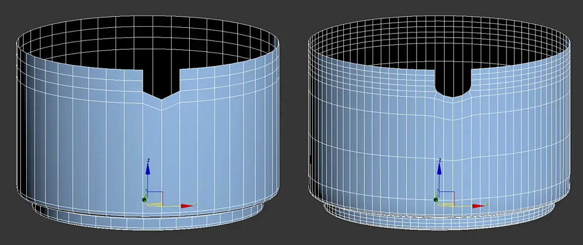

Простецкая модель сахарницы, но с полукруглой выемкой. Диаметр сахарницы 85мм, ширина выемки 12мм, т.е. на 1/22 от окружности. Для полукруга нужно минимум 4 сегмента, т.е. вся сахарница должна быть 88 сегментов? А сверху еще и смус, чтоб окончательно скруглить выемку. Бррр!
Есть какие-нибудь варианты снизить число поликов?
На сайте c 25.09.2013
Сообщений: 91
Earth

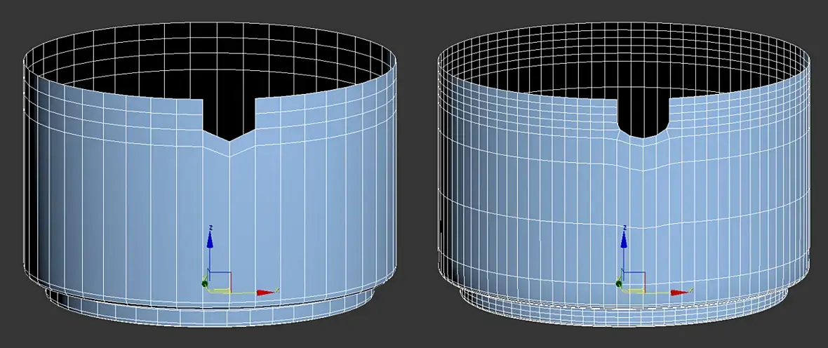

Скрин сетки в студию)
Сообщений: 2977

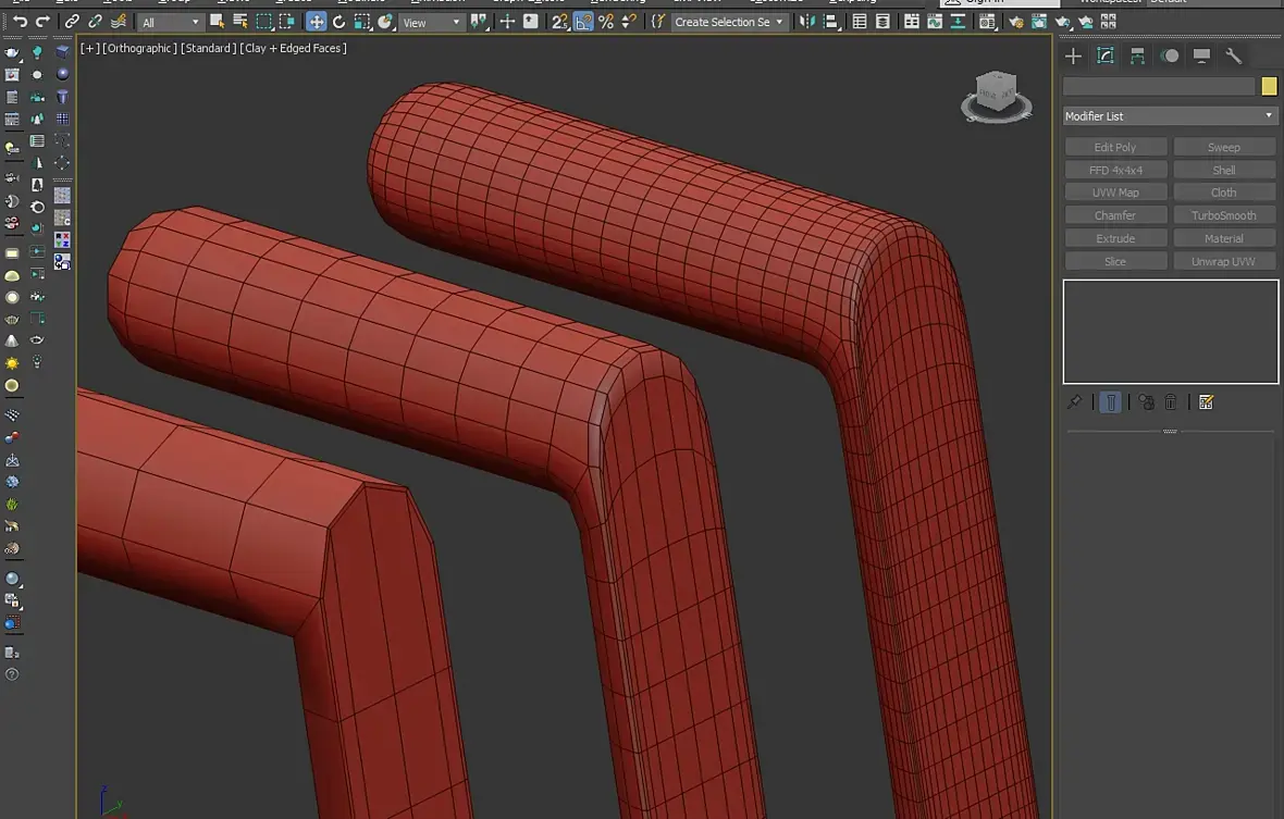

Вот, на 44 сегмента + смус вроде тоже нормально закругляет. Но блин 44 сегмента тоже до фига!
Если я делаю большой набор посуды, то плотность сетки на всех предметах должна быть схожа, чтобы можно было накинуть один общий смус
На сайте c 27.04.2016
Сообщений: 2234
Цитата Dogeva:
А сверху еще и смус
Без него делать
Сообщений: 2977
Цитата Zolty:
Без него делать
И на сколько лямов поликов тогда потянет вот такой набор?
Сообщений: 17161
набор можно уложить тысяч в 50-80 со всеми рюшечками
у меня посуда подобной сложности весит 2 мегабайта в архиве с доп. форматами
Сообщений: 2977

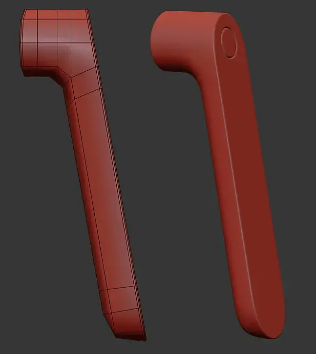

И снова цилиндры. Второй день ломаю голову над их сопряжением. Буду рада вашей помощи...

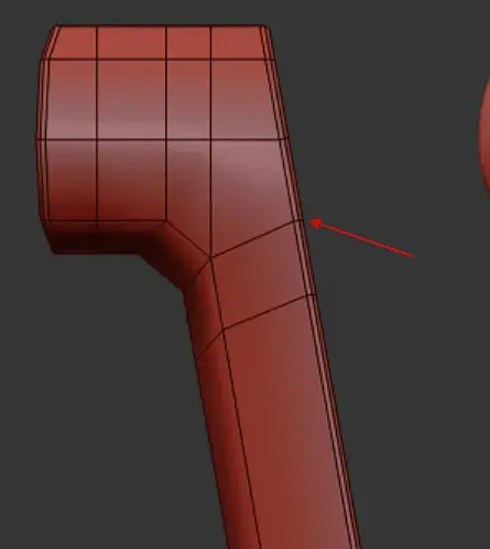

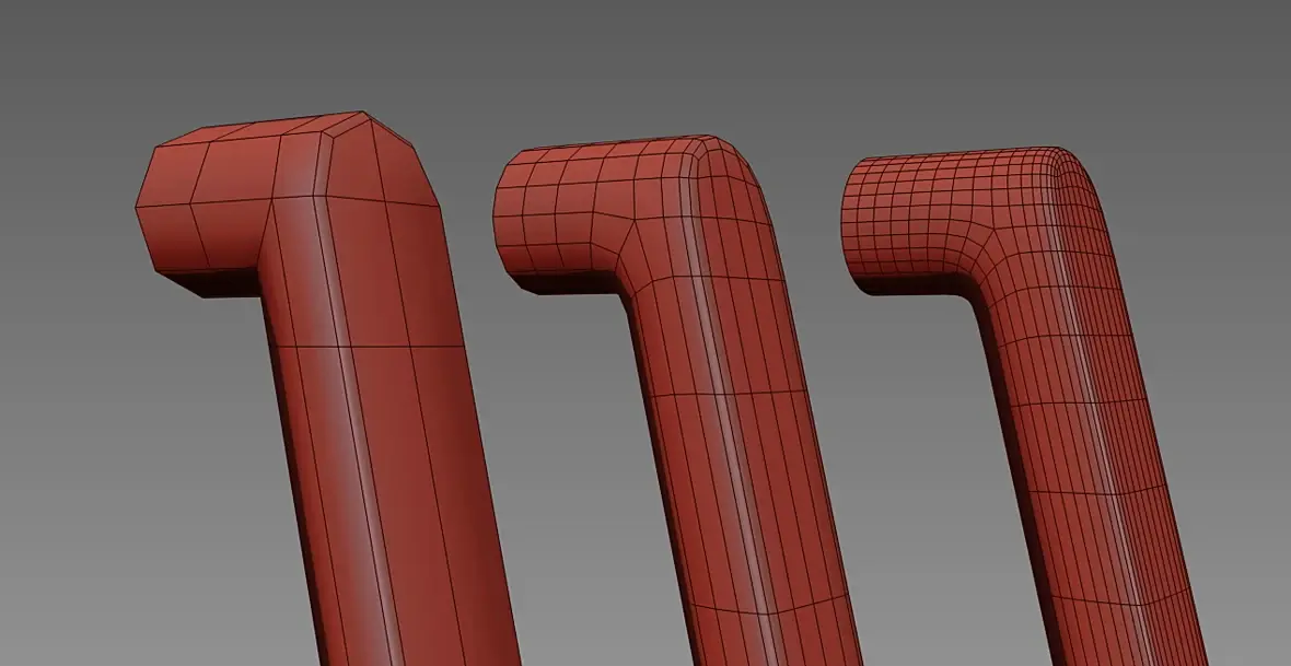

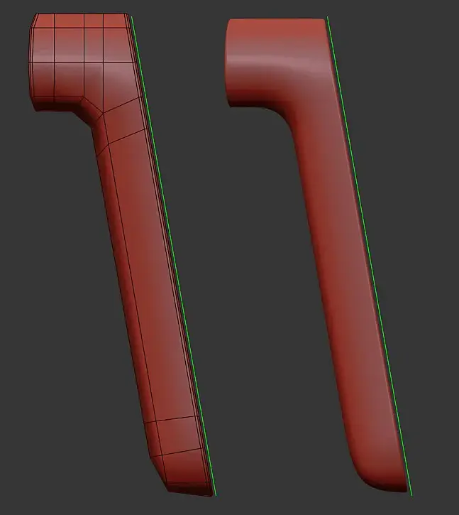

Не могу осилить ручку чайника, переход из горизонтального цилиндра в вертикальный полуцилинд. Если можно, то на основе 8-гранного цилиндра
На сайте c 09.01.2014
Сообщений: 3425
Да ну, Догева, прикалываешься что ли?)
Сообщений: 2977
Неть
На сайте c 02.03.2012
Сообщений: 236
Ярославль
Сообщений: 3425
Сообщений: 7038
Блин, опоздал.
О! Не зря выложил, сетка отличается слегка... перемудрил я что ли с ребрами на плоской стороне?
Сообщений: 2977
Цитата AlexHappy:
Сообщений: 7038

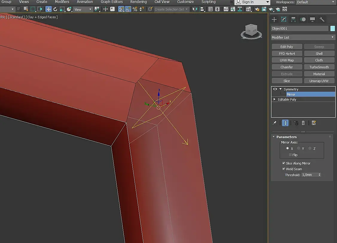

Технология такая: разбираем цилиндр на две половины, верхнюю укорачиваем, нижнюю гнем симетрией на нужный угол в нужном месте, потом приаттачиваем, кэп и режем ребра и фаски по вкусу.
Свет, тут вроде горб, не?
Сообщений: 2977
не?
Вроде не

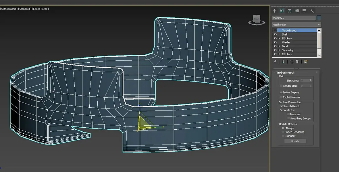

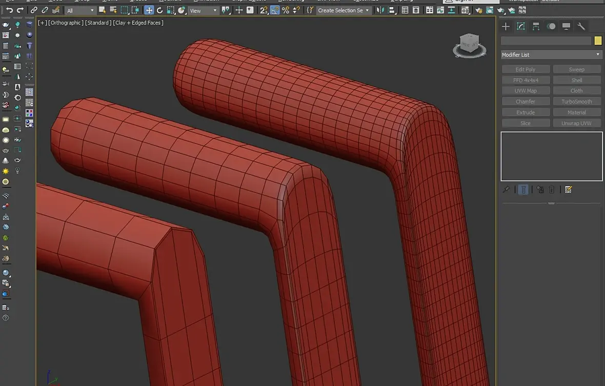

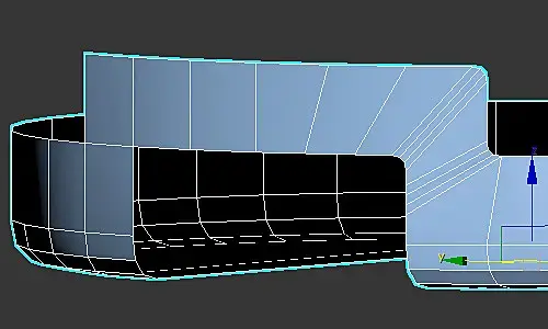

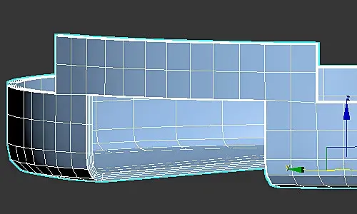

Есть варианты чамфера для относительной лоупольки, чтобы не начало тянуть геометрию при сглаживании? Вот такой поднос
Исходная сетка. Попытка чамфера дает потяжки
Единственный вариант что я пока нашла - отказаться от лоуполи, сделать в 2-3 раза плотнее сетку и оставить вообще без чамфера, оставив скругление на откуп смуса
Сообщений: 3425
И удалить лишние эджи.
На сайте c 16.03.2016
Сообщений: 2232
Да можно и с чемфером, но только не так, как у вас на втором скрине
Сообщений: 7038
Точно не скажу, а компа нет под рукой, чтобы проверить. Возможно здесь опять подошел бы метод предложенный Yehat - уплотнить сетку продольными лупами в районе углов.
Сообщений: 2232
Такие формы лучше из плейна лепить, а потом гнуть
Вопрос что произойдёт с кривизной цилиндра, когда вы начнёте его кроить и укреплять продольными лупами?
