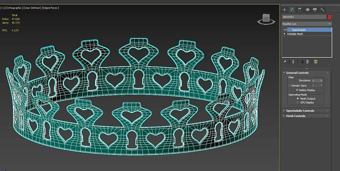

Сообщений: 2977
Цитата mr.spoilt:
Вообще не понимаю, зачем страдать и делать subdivision ready геометрию там, где это нафиг не надо?
Я уже писал как-то об этом:�https://3ddd.ru/forum/thread/show/pravilnaia_setka_do_primeneniia_turbosmusa/2#post1329116
Попробую объяснить. Это будет большой шкаф с посудой. Вся посуда относительно лоуполи с возможностью смуса под ближние ракурсы... И тут такой поднос среди этой посуды, для которого куча примечаний что вот именно его нельзя сглаживать...

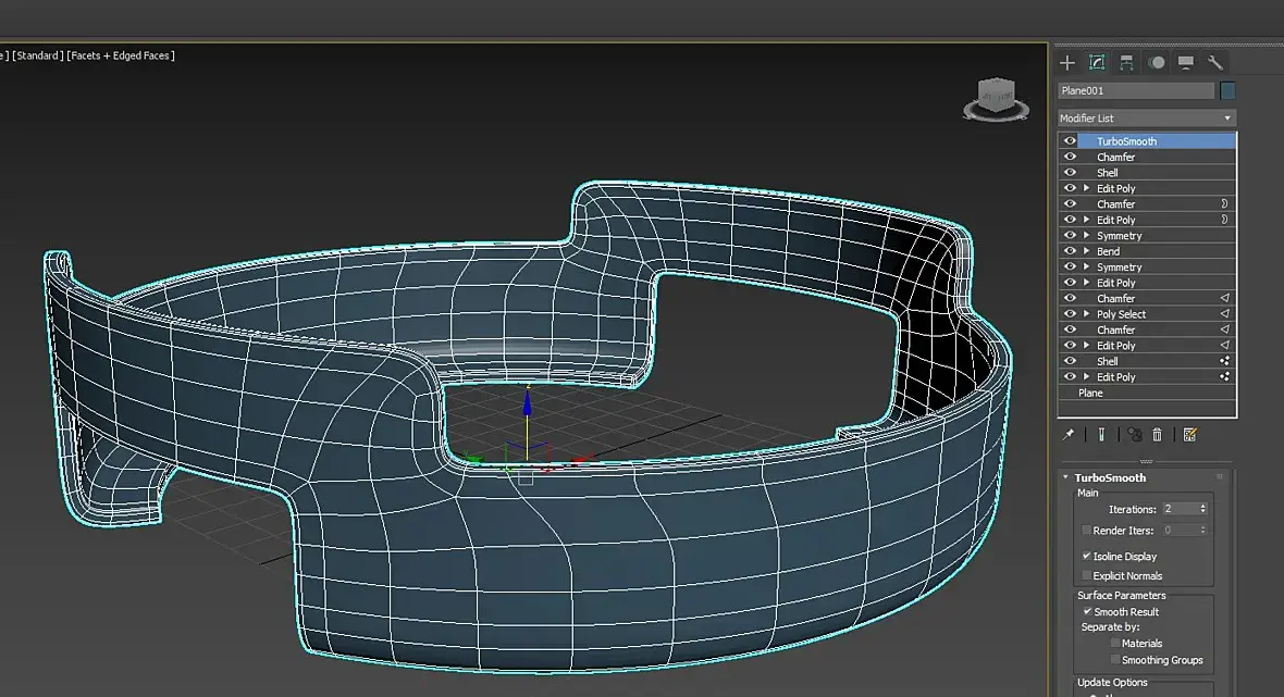

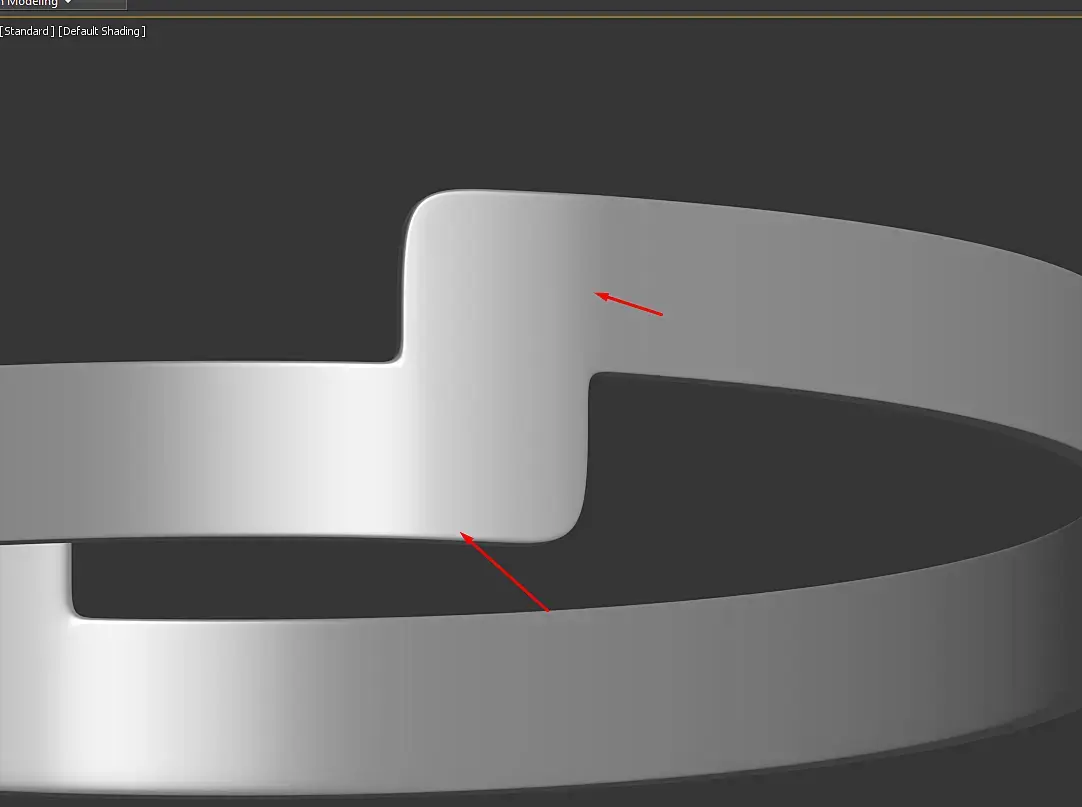

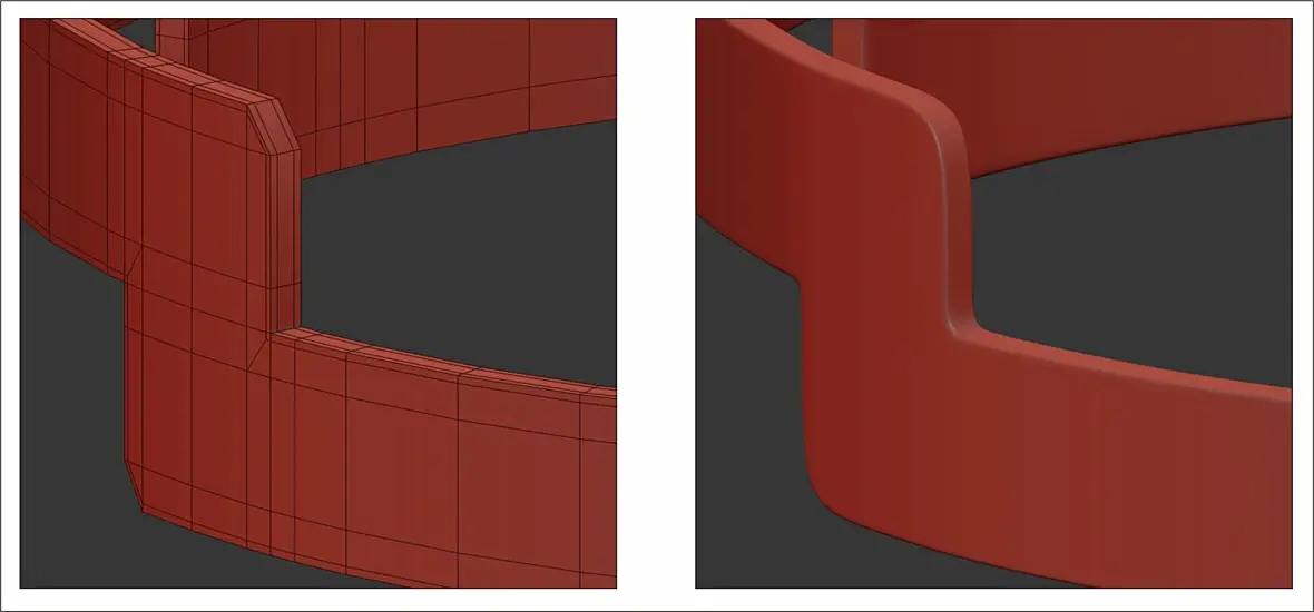

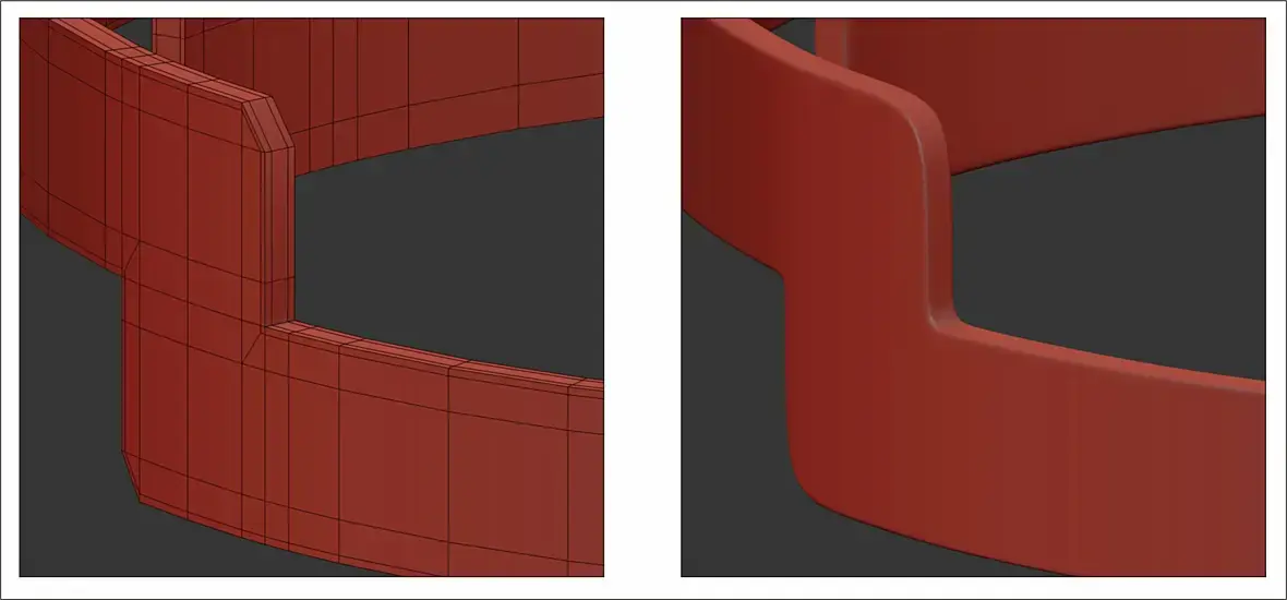

Сообщений: 7033
Я бы как-то так сделал. Легче сетка у меня не получается, начинает ломать при сглаживании. А так все хорошо уже при двух итерациях ТС.
Denis_21, шаг вертикальных граней должен быть равномерным. Иначе при сглаживании будут волны.
Сообщений: 7033
Чисто теоретически они конечно должны там быть. Возможно даже они там есть, но при такой неравномерности сетки их не видно. Когда я пытаюсь делать сетку легче, то да, начинает ломать, а так все хорошо.
Может быть конечно я ошибаюсь, вот сцена, посмотрите https://dropmefiles.com/NUQ8E
ЗЫ 18-й макс
ЗЗЫ Кстати, я не добавлял ребра. Ребра остались от 144-гранного цилиндра, я просто убрал лишние, как предложил Kenzo80. Полагаю, что как раз этот прием позволяет создавать некоторую неравномерность сетки без искажения формы. Если бы наоборот, нарезать дополнительные ребра, то тогда конечно пошли бы волны.

Сообщений: 7033
Цитата ksonto:
Может быть конечно я ошибаюсь, вот сцена, посмотрите�https://dropmefiles.com/NUQ8E
Да, Вы правы, при определенных углах искажение поверхности все-таки заметно. Значит вертикальные лупы прореживать было нельзя. Тогда я не вижу другого варианта, кроме 144-гранного цилиндра.

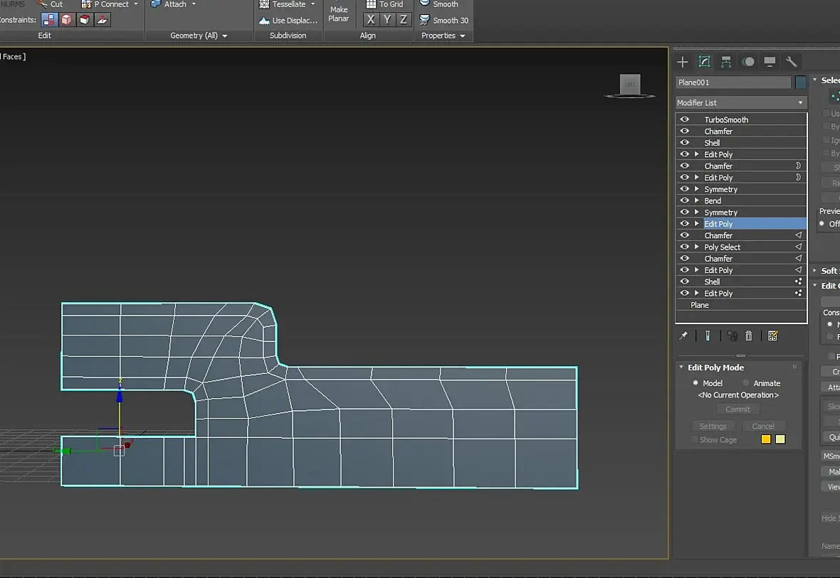

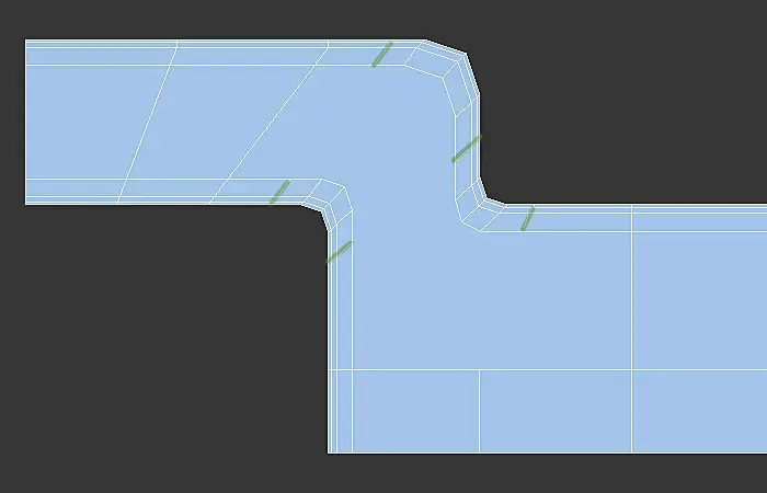

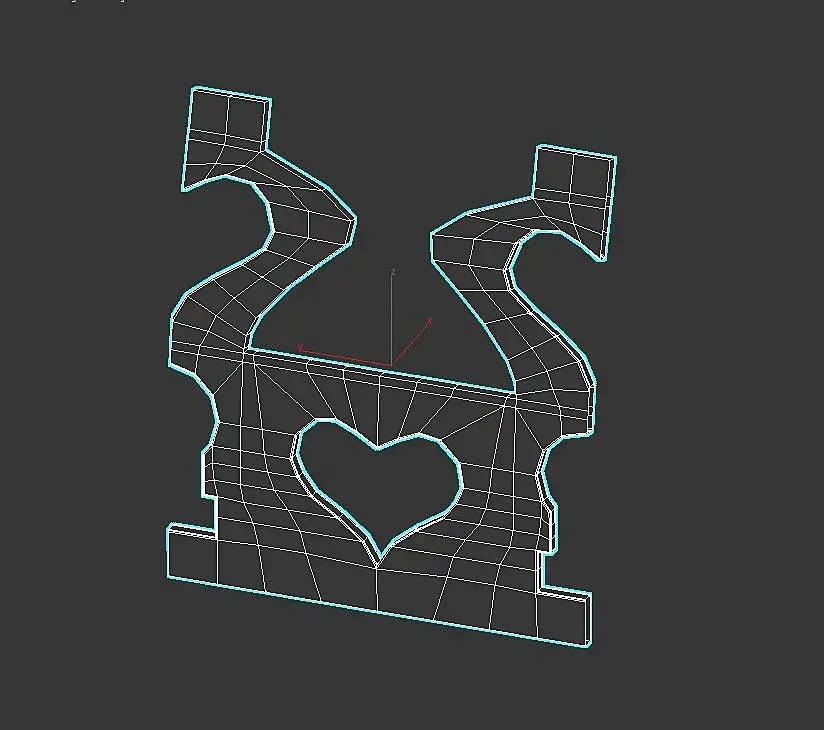

Такие формы лучше из плейна лепить, а потом гнуть
Там не такая форма ручки. Вот. Зеленым поддерживающие чамфер грани

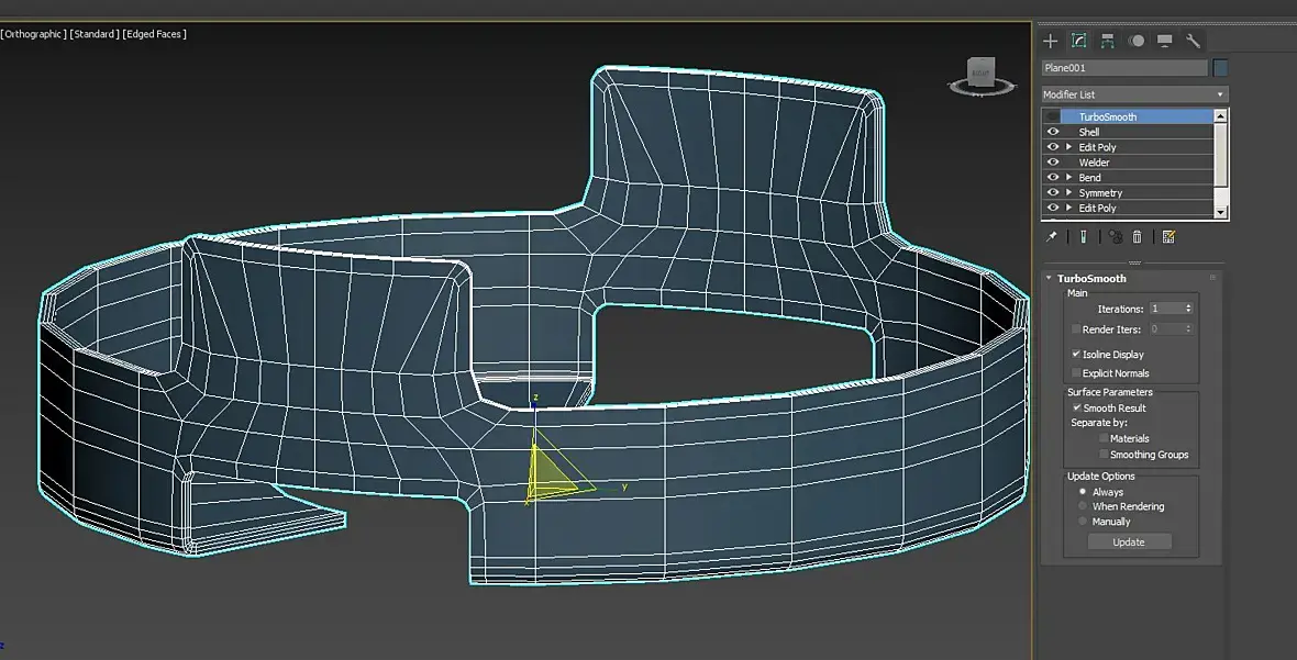

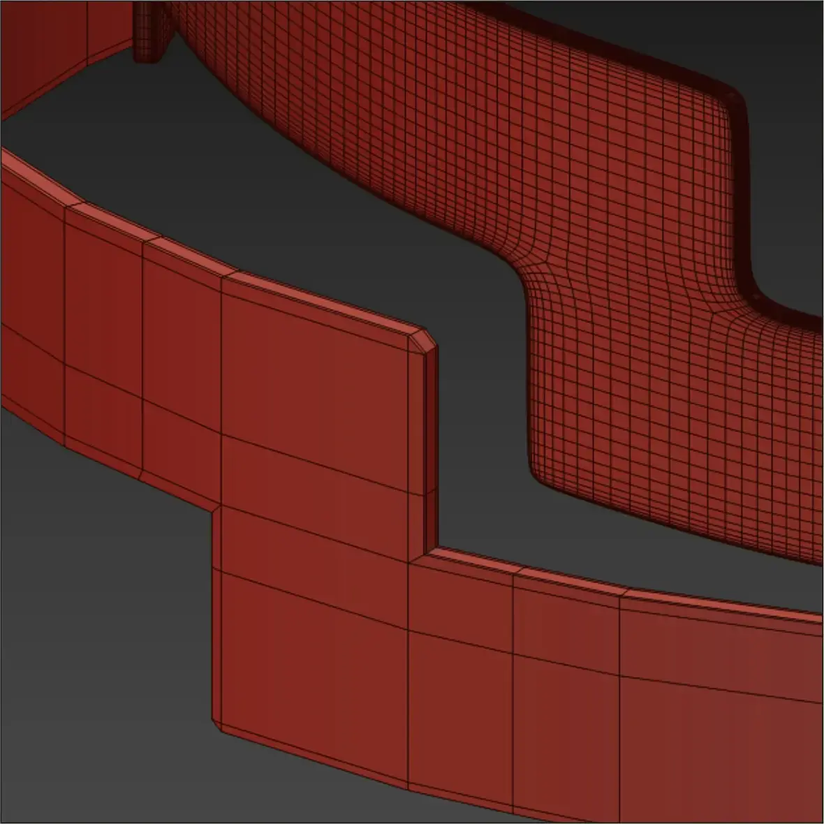

Сообщений: 7033
Вот такой еще вариант нарисовался.
Из 36-гранного цилиндра. Все-таки без добавления вертикальных лупов не получилось, но если добавлять их через FlowConnect форма поверхности вроде бы сохраняется.
На сайте c 16.03.2016
Сообщений: 2231
  У вас сам принцип моделирования таких вещей под смус неправильный. Вы берёте цилиндр и пытаетесь резать в нём сложную геометрию. Это ломает его форму при сглаживании.
Я, собственно, не собирался повторять вашу модель -  просто показал принцип работы. Сначала вы режете нужную форму на плейне, потом гнёте её бендом .
При таком методе вы можете, где угодно грани нарезать.
Сообщений: 7033
Да, тоже вариант. В данном случае так, наверное, будет проще.
