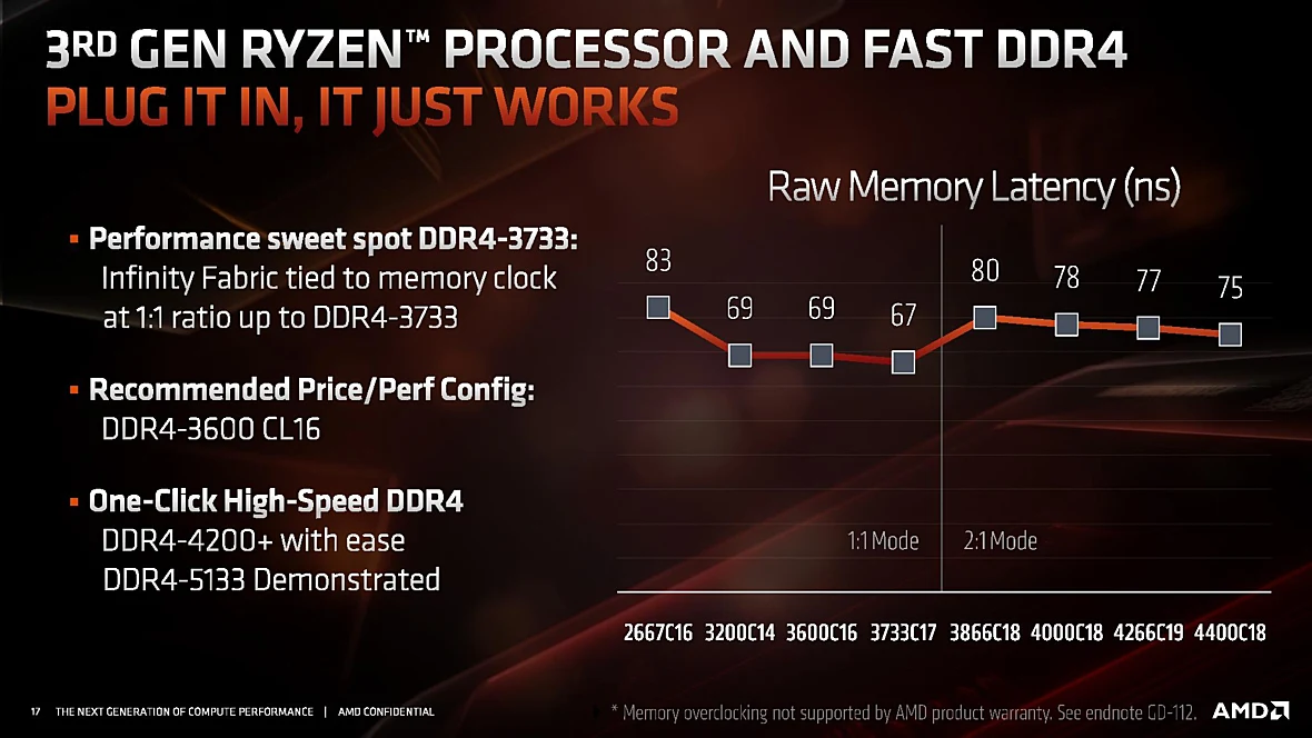

У AMD нету CPU у которых Контроллер Памяти (IMC) поддерживал бы такую частоту. Только APU, и только неофициально. Если эта память заведется на Райзене то IF переключиться в режим 2:1 (Uncoupled Mode) и производительность выйдет на уровне ~2800Mhz.
Так что как минимум надо будет руками исправлять этот момент. Ставить на SoC 1.1V, на память 1.35-1.37V, выбирать 3733Mhz ставить корректные первички. И вручную фиксировать UCLK:MCLK:FCLK, т.е в данном случае при 3733Mhz ставить 1866Mhz. Тогда будет Coupled Mode, тогда процессор будет полноценно с памятью работать. Можно было бы и 3800 попробовать но такую частоту берут далеко не все контроллеры памяти и не все платы. А вот 3733 почти все. 3933 берут золотые сэмплы. Ну а 4000, это либо лютый разгон контроллера или какие то супер редкие экземпляры. Так что это вы зря с 4000Mhz памятью решили... Придется вам руками дело до ума доводить. Что бы память норм работала без лишних телодвижений лучше брать 3600Mhz XMP под Райзены.

Так можно было говорить году в 2016 когда только первые Райзены вышли. Сейчас у современных плат, точнее Биосов - крайне годно работает тренинг таймингов. Сейчас жирные наборы данных проходят через QVL-Верификацию. Так же надо понимать что у 32гб плашек крайне скудная вариативность чипов. 90% это Hynix чипы, 5% Micron Rev.B двуранги, 5% убогий Samsung с плотными чипами. Получается если в QVL листе побывала хотя бы одна 32GB плашка на Hynix чипах, то плата уже знает какие значения ставить им в авто-режиме. Вне зависимости от бренда. Материнке же пофиг че там, G.Skill или Corsair, ей интересно только какие чипы и че там в XMP.
Сейчас единственный момент остался который с тех времен это нечетный первый CL тайминг. Райзены просто ненавидят нечетный CL, часть плат когда видит например CL17 в XMP, они ставят CL18. Да, это потеря скорости небольшая и норм вариант. Но есть платы которые оставляют CL17, и что бы система включилась переключают GearDown Mode, BankGroupSwap и вот это вот все. Это уже вот фигово. Потому что меняется вся формула авто-таймингов и там почти всегда каша с потерей скорости значительной. Потому просто берите четные тайминги. CL14/16/18. На остальные первичные тайминги пофиг в общем то. Т.е может быть CL14-17-17-37 и это условно говоря норм будет.
Если бы я ставил 128гб с XMP 3600Mhz, я бы все же для пущей уверенности вручную бы забивал SoC 1.1V, VDDP ~0.95V, CCD ~1.05V, IOD ~1.05V. Вручную выбирал бы FCLK:MCLK:UCLK (Infinity Fabric - 1800Mhz). И ставил бы на память 1.36V вместо родных 1.35 по XMP. Ну эт так. Что бы прям вот быть уверенным что контроллеру памяти хватит питания. Может конечно и в Авторежиме будет все ок.
