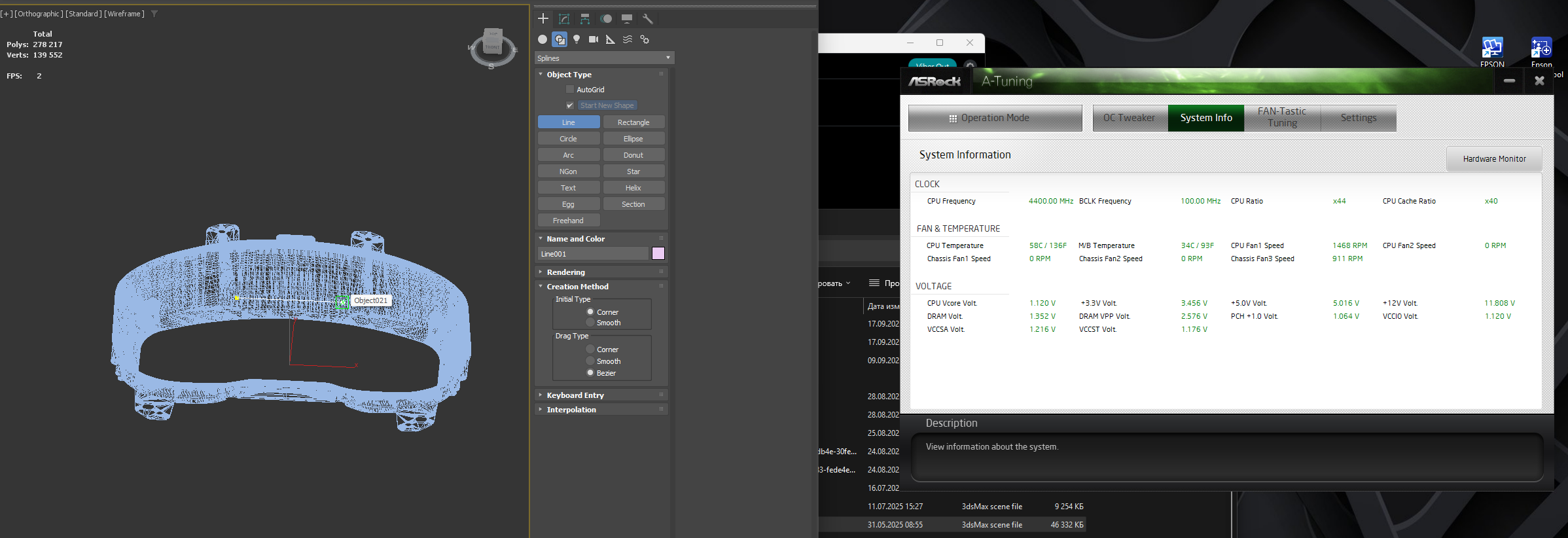

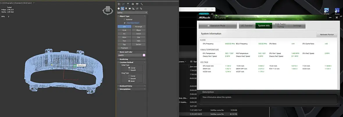

Добрый день. Суть вопроса в названии темы.
Вьюпорт работает плавно, но как только включаешь привязки начинаются дикие лаги фризы и фпс падает с условных 200 до 2

если не очевидно, то - больше вершин - больше лагов.
большее кривых вершин (как на вашей модели) - ещее больше лагов

Спасибо, в каких только настройках не копался, вплоть до того что вынул 2 планки оперы из 4ех. А вот открыть чистую сцену и потаскать привязкой примитивы не допер.
Удалил часть модели - все летает. Еще раз спасибо. А то дошел бы до своих изысканий до сноса винды относительно свежей
