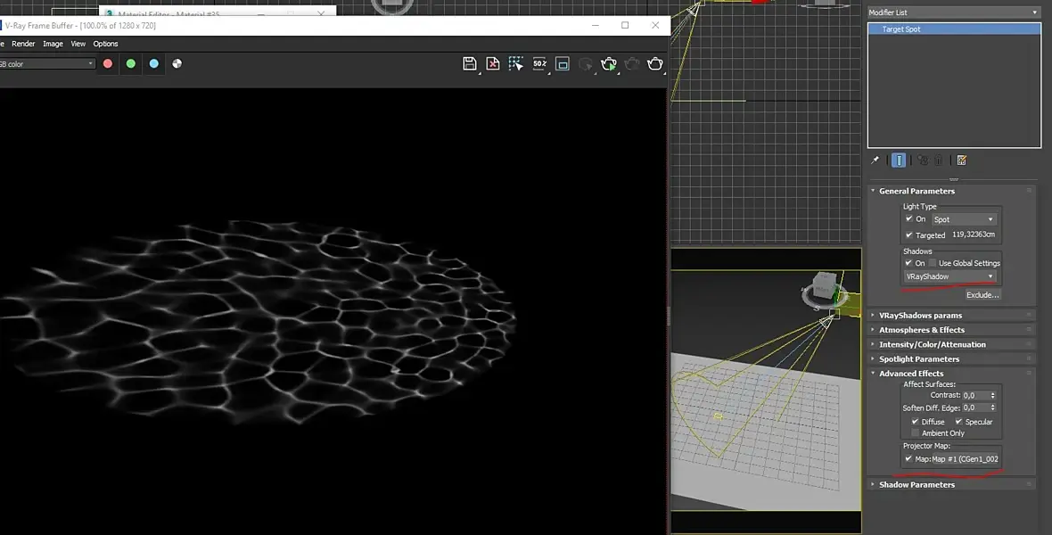

TOOL_DESIGN, самый дешевый вариант по оперативке и времени это карта каустики из каустик генератора в слоте прожектро мап стандартного лайта, тени только надо выбрать или короновские или врайские.

Думаю и в вирее можно будет собрать похожую схему "типа каустика"
А зачем у вас тут вода, если это спот с картинкой? Для правдоподобности?
