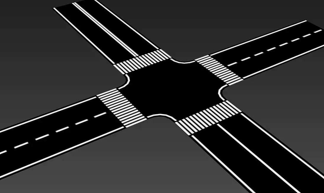

Собственно один из вопросов: Имеется модель дороги с разметкой. Дорога с изгибами, перекрестками и т.п. Вот фрагмент:

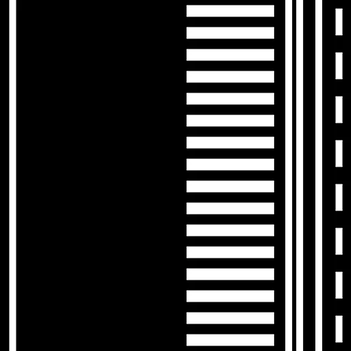

И эта дорога затекстурена одной небольшой картой:
Понятно, что так и достигается максимальный texel density. И как это работает в принципе - я понимаю. Я никак не могу понять последовательность действий, чтобы при помощи одной маленькой текстуры затекстурить всю дорогу с перекрестками и изгибами. Посоветуйте уроки по подобным работам. Всё что нахожу в интернете - простые UVW развертки для начинающих. Может тэг какой по которому можно загуглить?

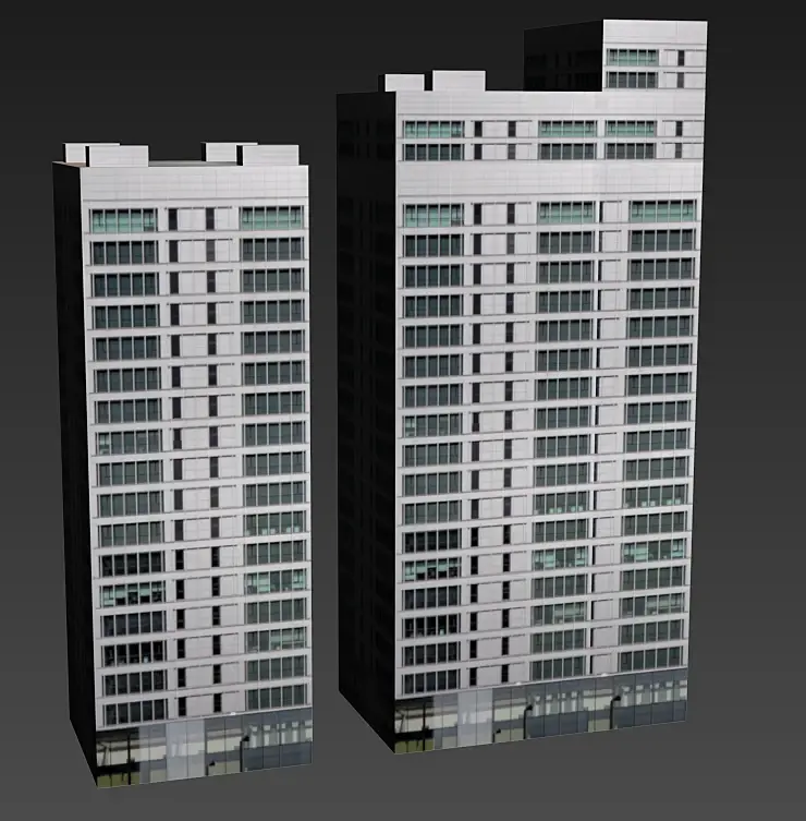

Похожая ситуация с домами. На разных домах применена одна и та же текстура.
Тут я могу предположить, что сначала делается текстура, а потом под эту текстуру делается модель и развертка. И развертка разных домов просто оверлапится на одно и то же место. Правильно мыслю? Если да, то не исключаю вероятности, что с дорогами то же самое. Но неужели приходится руками выпрямлять изогнутые кусочки развертки и мапить всё на маленькую текстуру?

Ну обычно делается несколько объектов  из которых собирается все остальное и текстурится так, чтобы швов не было видно (типо конструктора бесконечного).
Типо прямых участков например 1 шт.
90 гра - 1шт.
45гр - 1 шт.
там поворот и прочее и т.д.
Короче конструктор на все случаи жизни.
И потом собирай как хочешь и что хочешь

Вот я так и представлял это себе, пока не наткнулся конкретно на этот пример. И стало интересно как сделать именно так. Ведь экономия UV пространства будет больше, чем если делать несколько заготовок.

В общем просто модель разбивается на част и текстурится по атласу, что вы скинули.

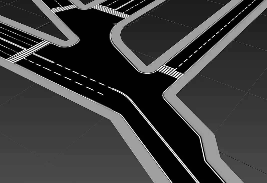

Спасибо большое. Информативно. Действительно вопросы многие отпали, но другие появились )) Но это нормально, это из за отсутствия опыта именно в геймдеве. По сути получается что мыслил то я правильно. Сначала текстура, потом уже модель по ней разворачивать. Попробовал сделать перекресток дороги из той текстуры что выше (собственно в этом и был вопрос) Не так все страшно оказалось, нужно было просто попробовать.
