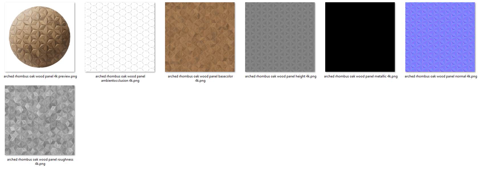

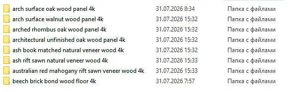

Наверняка вы сталкивались с такой историей, что есть библиотека материалов с подписанными картами (ao, diffuse итд), хорошо организованная и разложенная по папочкам, но использовать её неудобно. Потому что приходится смотреть превьюшки и потом отдельно создавать нужный pbr материал через Material texture loader.
В общем я задумался над этим вопросом, а именно над пакетным созданием материалов из корневой папки для дальнейшего быстрого доступа. И проконсультировался с ии. У gemini вообще всё безоблачно (правда ничего не работает кроме оправданий), из готовых решений он настойчиво советовал Project manager, но спойлер, из коробки там такого функционала нет. Chatgpt всё рвался навайбкодить решение, но в итоге принял что из готовых решений нужен:

Да, разумеется качество будет сырым, не как у siger shader. Но всё равно удобно на быстром подхвате иметь почти готовую библиотеку Viz-people, Poliigon, MSMC или SuperEllipsse. Я для себя вижу такой сценарий: нашёл в библиотеке хороший уникальный кирпич, создал мат, а потом тебе в процессе ещё 3 раскладки требуется. И вместо того чтобы ещё 3 раза по папкам шариться, просто тянешь из библы эти раскладки, а потом копируешь коррекцию и настройки через Corona material automator. Заметил что из-за этих заморочек не стремлюсь новые материалы создавать, всегда хочется кондовый вариант закинуть и не заморачиваться. Но лень двигатель прогресса как говорят! 💯
Upd. Ну и вообще речь только про "любимчиков" среди матов, я бы например только визпипл и суперэлипс автоматизировал, а каким-нибудь квикселем реально нафиг замусоривать матлибы.
