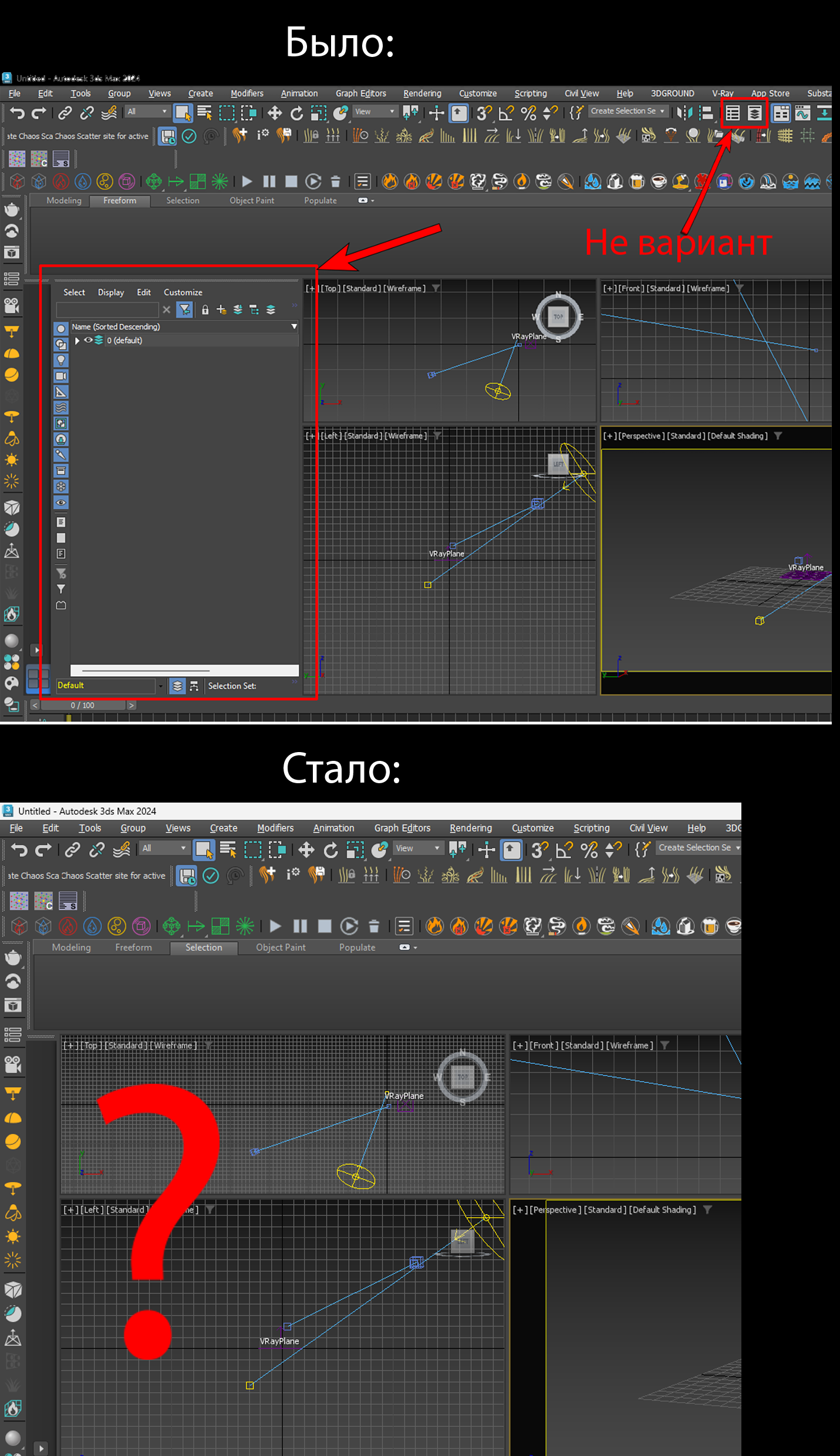

Всех с праздником! При старте Макса, часто ни с того ни с сего пропадает панель "Scene Explorer - Layer-Explore" (которая должна открываться по умолчанию и быть закреплённой). Версия Макса 2024 26.2.022013, Кнопки на панели вверху нажимать тоже не вариант, плавающая панель сильно мешает, привык чтоб была всегда закреплённой сбоку. Может скрипт какой нибудь есть по восстановлению панели, или что там ещё? (Файл "ENU" ранее сохранённый есть но там нету ранее установленных скриптов, не охота заново ставить)
Всё, исправил, спасибо чату ГПТ-е, помог скрипт создать из 2-х строк, и поместил его в scripts\Startup

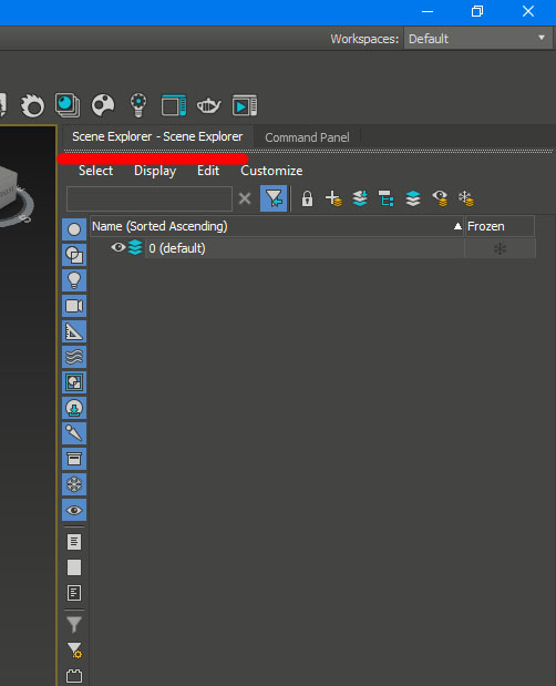

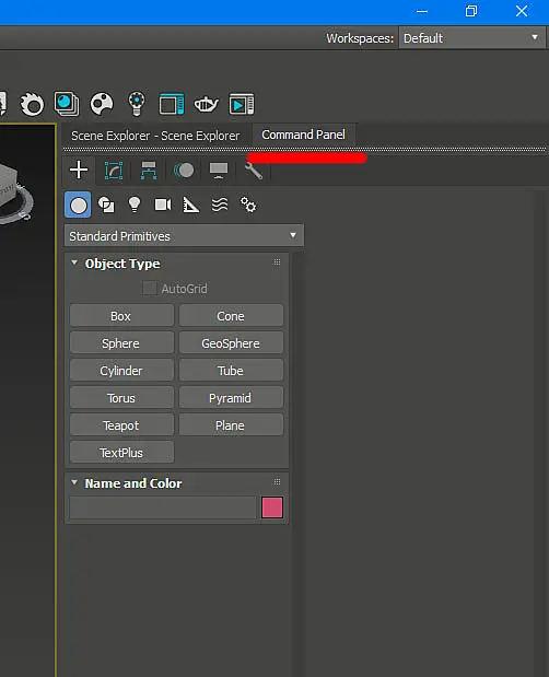

Не совсем понятно, зачем скрипт?  Вынесли панель с кнопки (или можно корячие клавиши назначить, например,у меня Shift+D)), зафикировали (растянули/сузили) как удобно, сохранили "maxstart.max" с таким состоянием панели и должно открывать все новые сцены именно так, как сохранено. Проверял у себя - именно так и работает...

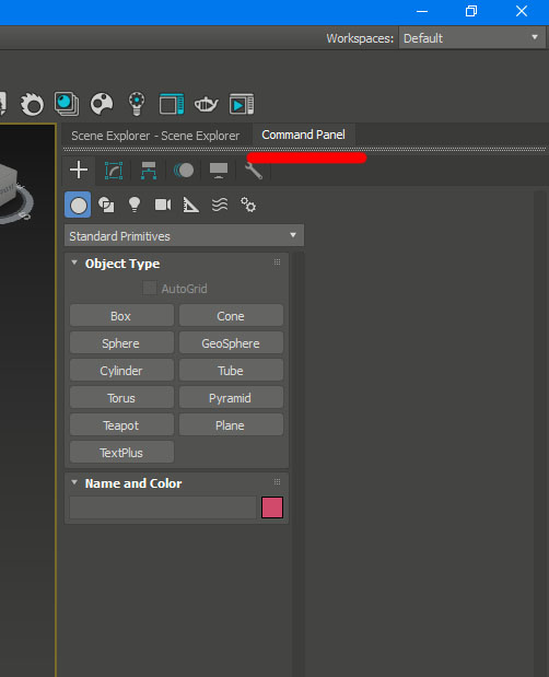

Ещё можно вот так обыграть - переместить эту панель рядос с командной панелью и переключаться по необходимости - экономит место на экране
но такой вариант будет удобен только для тех, кто привык растягивать командную панель на два столбца
