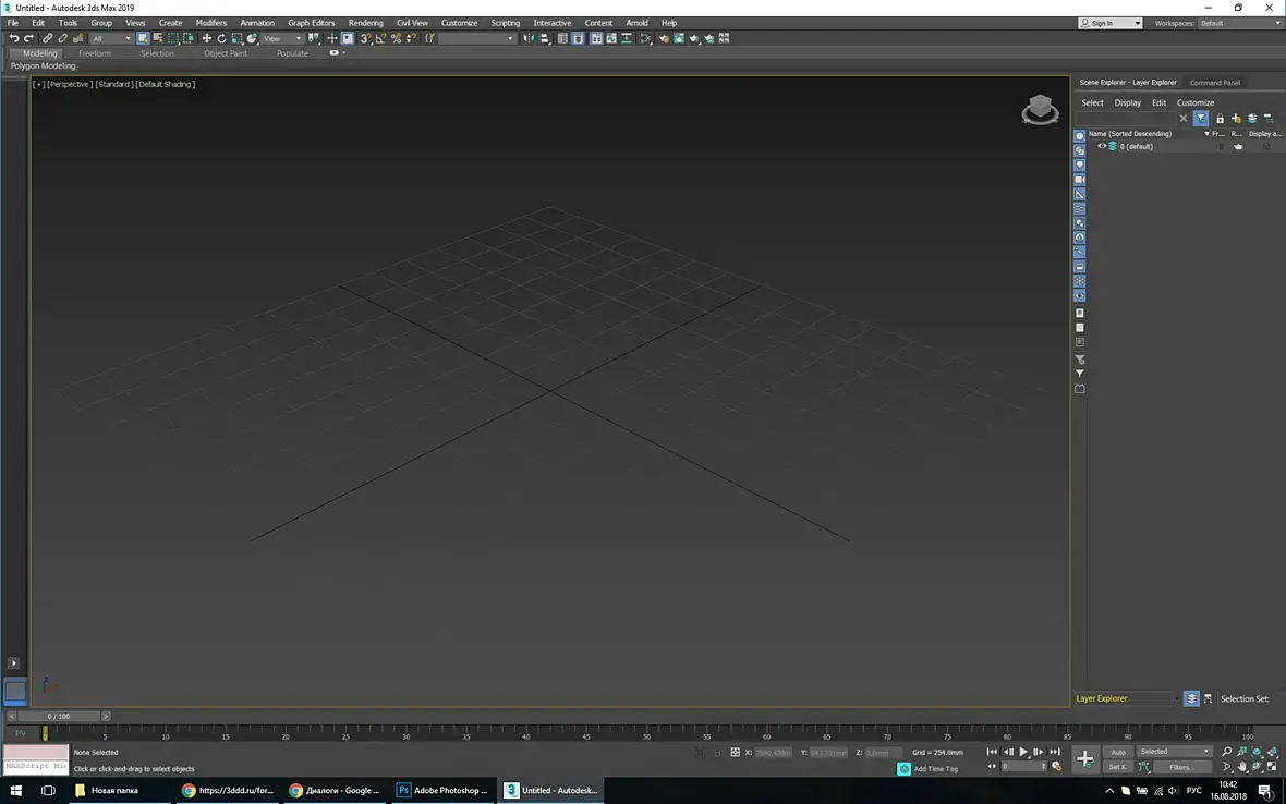

Вопрос у меня такой. Я в 3d max новичок. Пользовалась 3d max 2019, притензий к интерфейсу не было, новозникла необходимость распределенного рендеринга, а у 2019 версии почему то нет такой возможности. Установили 2017 версию, но вот беда с интерфейсом, не могу закрепить панель слоев, а с плавающей панелькой очень неудобно работать. Кто нибудь сталкивался? Может есть возможность закрепить? Желательно добавить в качестве вкладки, как у меня настроено в 2019 версии (картинка прилагается).

Возможность располагать панели в виде вкладок появилась только в 3ds max 2018. В 2017 вы так их расположить не сможете.
