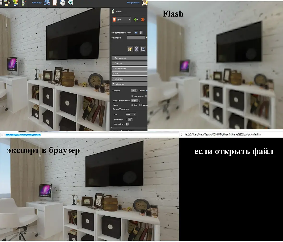

Здравствуйте! подскажите в чем может быть проблема. Картинка разрешением 4000*2000, в программе и в браузере выглядит нормально, а вот экспорт во FLASH  весь размытый, причем открывая загруженный файл из папки в браузер, экран черный

Добрый день! Удалось ли решить данную проблему?Я конвертирую панораму в html5. Но при просмотре в браузере (хром) черный экран. Пыталась решить проблему таким образом, но не помогло https://www.youtube.com/watch?v=Xlju2uEOQy8. Кто-то сталкивался?Панорама конвертирована в Pano2vr6.

Добрый день! После просчёта, программа открывает панораму, а браузер из папки не хочет... как я понимаю. Потому что программа пользует локальный хост. Что делать? После просчёта, когда программа открыла панораму в браузере, посмотрите на адресную строку... там примерно такая надпись  http://localhost:52619/oHuSo4Uy/proba/proba.html  Чтобы открыть панораму надо скопировать адрес хоста, в данном случае http://localhost:52619/oHuSo4Uy  и дописать к нему имя папки и имя файла, который лежит в этой папке, в данном случае proba/proba.html Вставить весь адрес в браузер и смотреть. Вся надпись выглядит примерно так  http://localhost:52619/oHuSo4Uy/proba/proba.html
Хром,опера не видит локальные файлы.Пытался через всякие левые плагины с хром маркета - результата нету. Попробуйте через фаерфокс(пол года назад работало). В ином случае найдите любой бесплатный хостинг и туда закиньте все файлы.

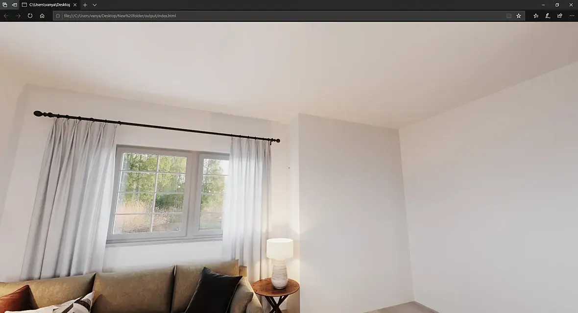

А еще есть какие то решения, по-мимо варианта выше? У меня тоже черный экран, если пытаюсь открыть index.html файл. Через программу все ок.
