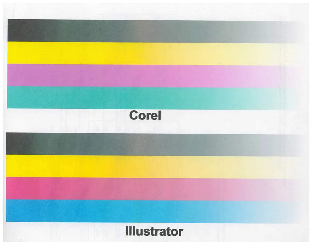

NikitanovKN еще раз повторю, у вас есть т.з. и указано какие цвета использовать, вам же проще, делайте в пантон и не морочьте голову. Это номерные, эталонные цвета не зависящие от калибровки монитора или программы в которой сделан макет, ваше дело правильно указать их. Например если не использовать пантон, а CMYK или другое цветовое пространство при создании макета, то при печати много будет зависеть от программы в которой сделан макет. При печати макет в CMYK (или другом цвете) из Corel будет отличаться от напечатанного макета из Illustrator с полностью одинаковыми значениями CMYK, вот для того чтоб исключить этот фактор используют пантон. У разных программ по разному идет преобразование цветов для вывода на печать, а пантон есть эталон и печатные машины его воспринимают всегда одинаково.

На сайте c 18.06.2013
Сообщений: 357
Что-то новенькое... А для чего в таком случае придумали стандарт CMYK? Разве не для одинакового вывода изображений?

Valentin_K новенькое для вас, но не для тех кто работает с этим. Прилагаю скан
использовал чистый CMYK
NikitanovKN я не пойму что вам мешает использовать пантон, в чем проблема попытайтесь объяснить. Ваш монитор не откалиброван под машину на которой будет печать и вам нравятся цвета на мониторе, но на печати будет с большой вероятностью не то что вы видите на мониторе. Монитор работает в RGB пространстве, это пространство работает на излучении, а CMYK на поглощении, уже это вносит свои поправки. Предположим у вас монитор откалиброван, опять же файл из разного софта будет по разному выводиться на печать. У разных типографий разные требования к макету в зависимости от оборудования, как правило максимальная заливка (чаще не более 200%) на основном фоне и многое другое, но вам то это не нужно, у вас есть т.з. и указаны номера пантон, не надо замарачиваться с подбором цвета, лафа чего еще нужно, отрисовали, раскрасили по т.з., ВСЕ!
