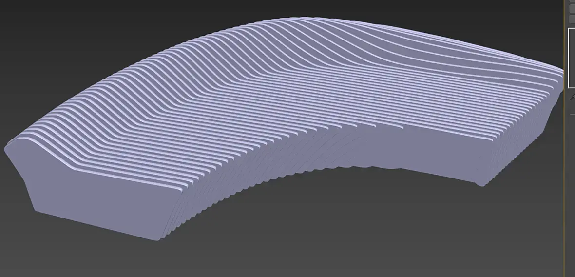

Как в параметрической скамейке сделать так чтобы панели следовали форме модели? Пытался разрезать с помощью рэйфаера, но он режет только под прямым углом. Булины не срабатывают
Вот что получается
