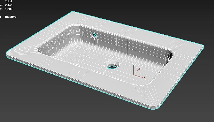

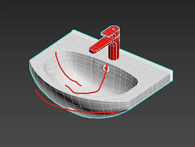

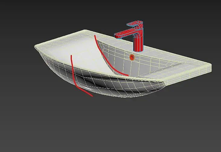

Не выйдет же)
Раковины очень разнообразными бывают, рэйл для такого не заточен
А вот такое и без рэйла можно обойтись. Если конечно не нужно 100 миллионов размеров сделать)
Сообщений: 4514
Ну естественно надо задание смотреть, пальцем в небо сложно помочь.
Для регулярных раковин вполне отлично работает. Да и для кривых можно придумать, просто чуть сложнее рэйл будет
