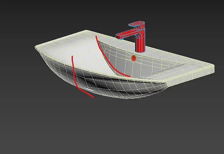

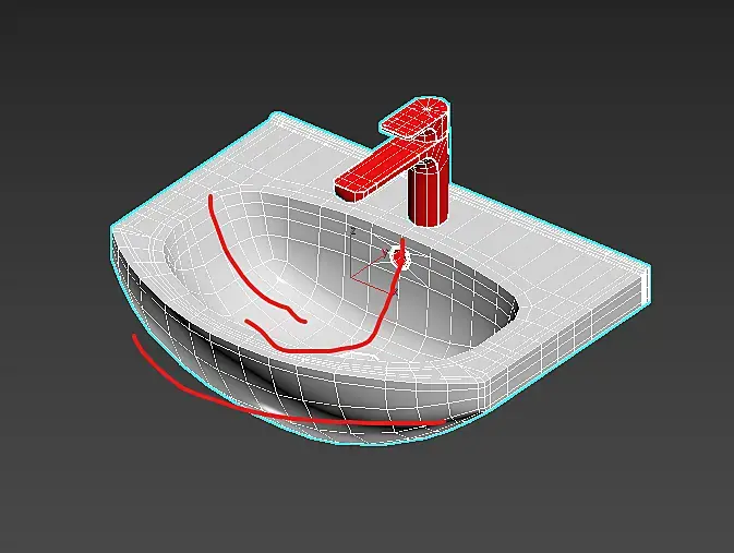

Доброго времени суток! На данный момент я пытаюсь зарабатывать копеечку на 3d моделях и мне свезло сконнектиться с одним подрядчиком который делает раковины. По ходу работы с ним, я понял, что визуализации раковин почти идентичны друг другу. Меняется только немного сцена, материалы и, самое главное, характеристики раковин. Если брать один вид раковин, то у них могут меняться ширина, длина, высота самой раковины и те же характеристики чаши раковины. Делать одно и то же мне уже кажется не разумным. Посетила мысль это как-то довести до автоматизма. Так вот сам вопрос. Можно ли как-то в 3ds max сделать из готовой модели такую, чтобы у неё можно было задавать все эти характеристики?
Допустим есть у меня модель раковины 1800x600x200 с чашей 750x500x150. А нужна раковина допустим с теми же размерами, но чаша 900x450x150.

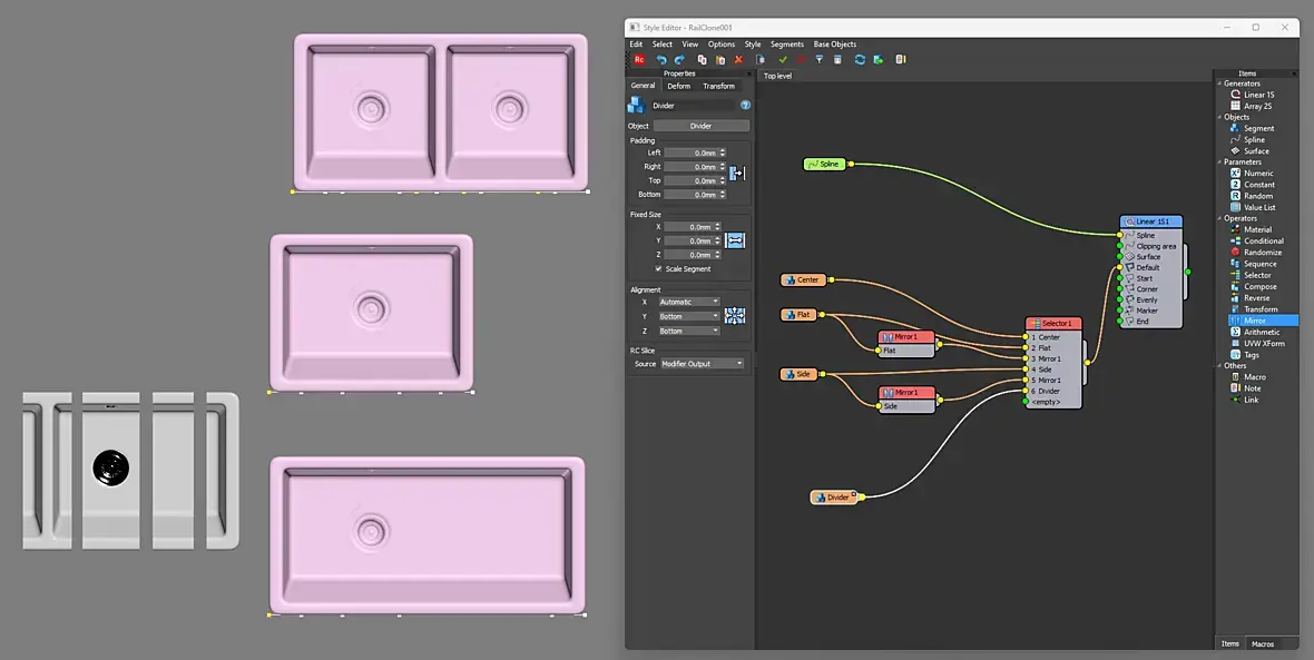

В Railclone отдельными объектами запихиваешь середину с отверстием слива, боковины и ровные части. И тупо меняешь размеры плоских частей. Ну или что там у тебя меняется в разных моделях.

Не выйдет же)
Раковины очень разнообразными бывают, рэйл для такого не заточен
А вот такое и без рэйла можно обойтись. Если конечно не нужно 100 миллионов размеров сделать)
Сообщений: 4521
Ну естественно надо задание смотреть, пальцем в небо сложно помочь.
Для регулярных раковин вполне отлично работает. Да и для кривых можно придумать, просто чуть сложнее рэйл будет

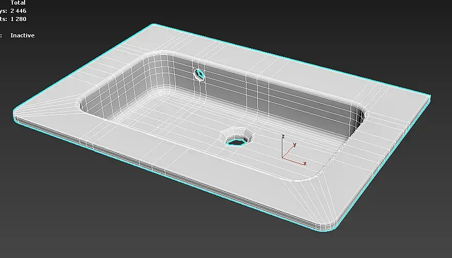

Ну раковина в принципе не сильно сложная модель. Если продумать топологию, то все там меняется на раз,  слив от одного, чаша от другого, мыльница от третьего, да хоть две разные чаши в один корпус, с разными мыльницами. Не знаю уж сколько десятков моделей надо делать чтоб морочится с оптимизацией этого процесса.
