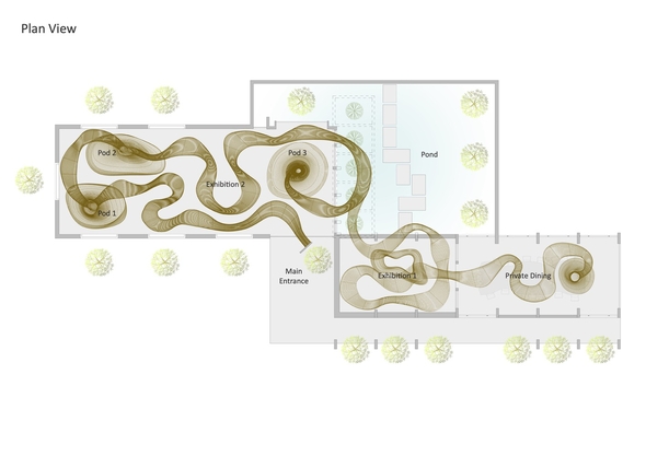

Здравствуйте! Я не силен в параметрике, но очень надо сделать примерно такую штуку, как это можно сделать, подскажите, пожалуйста)

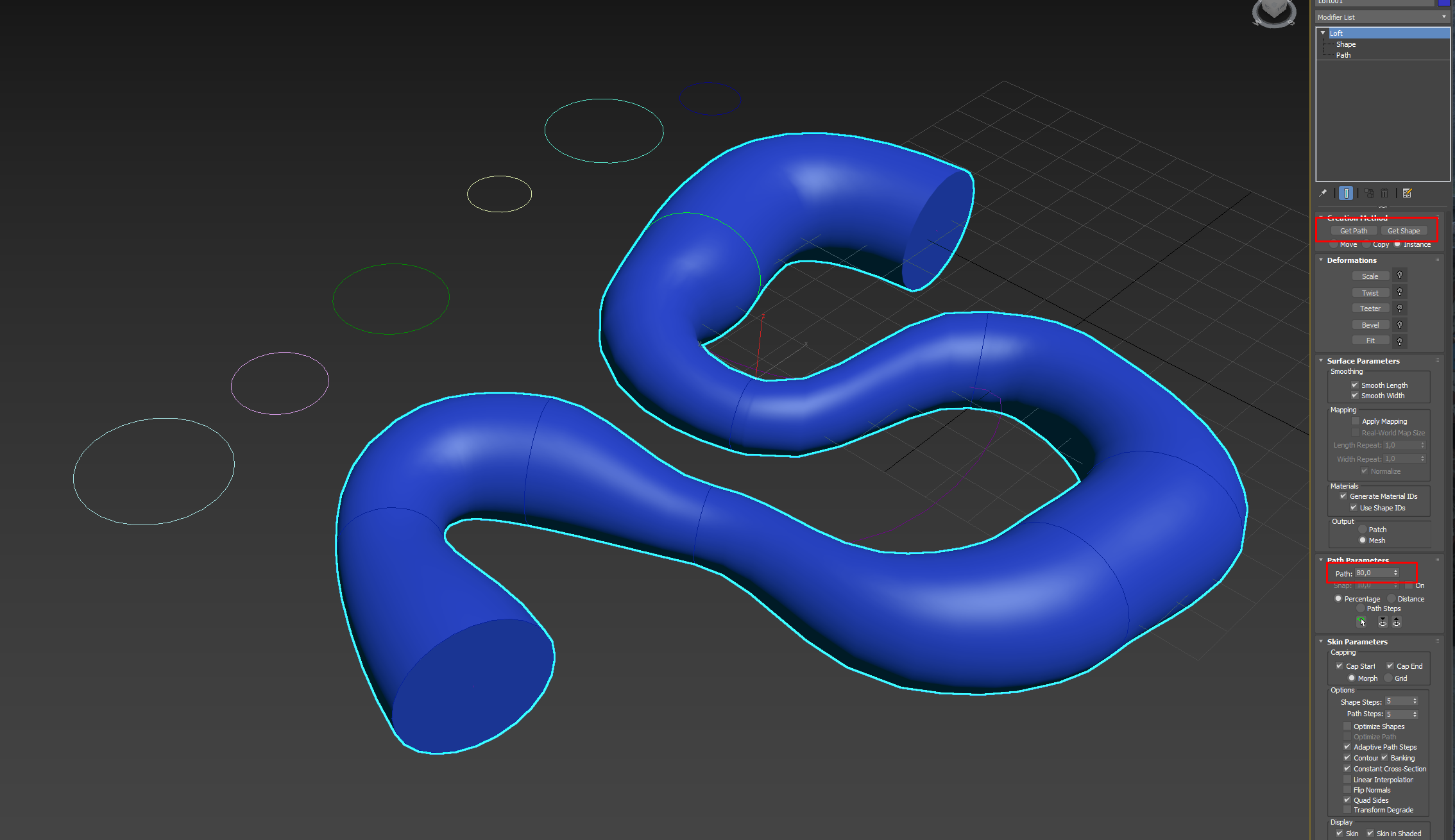

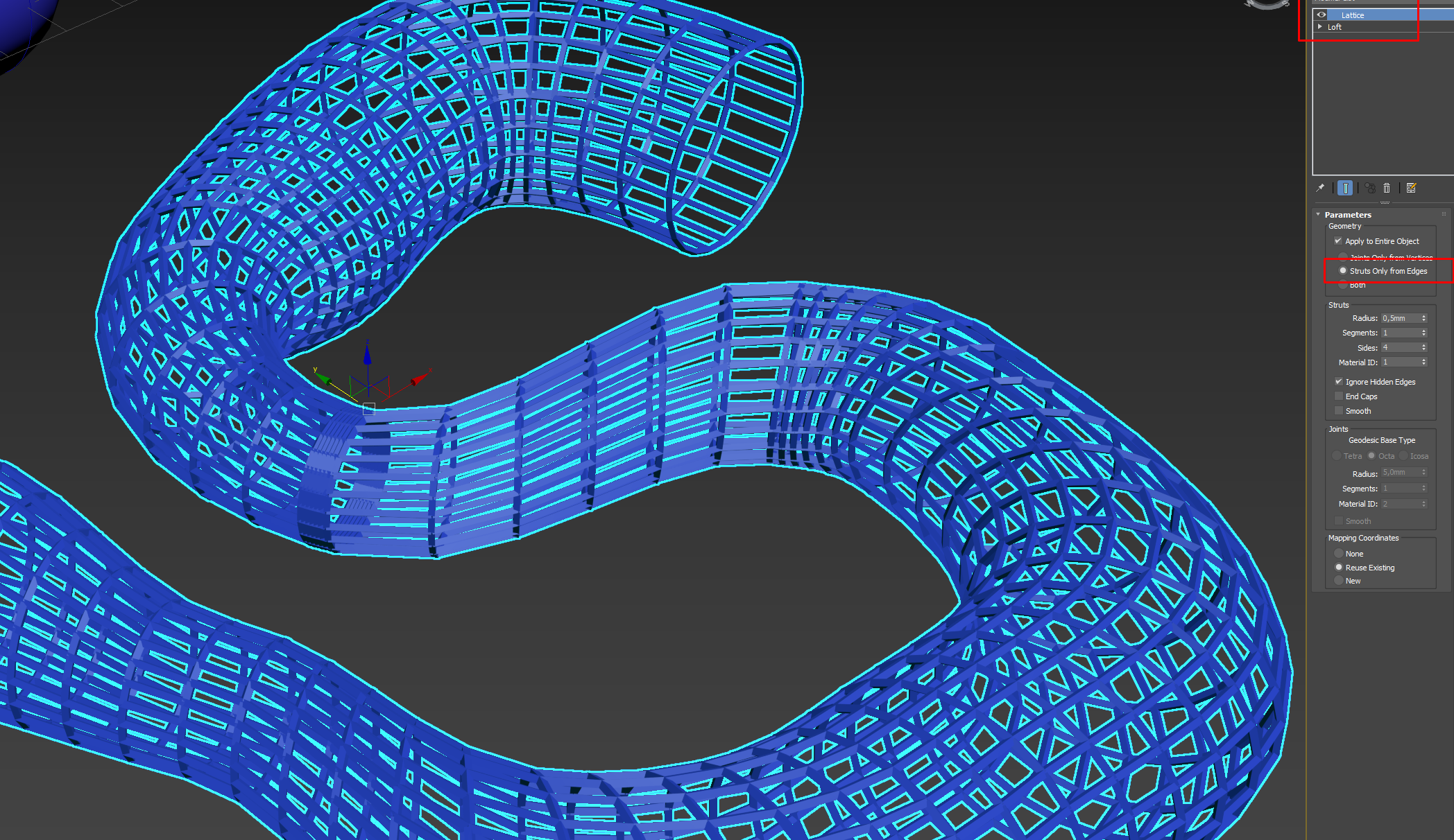

beardy_don, я-бы точно копал в сторону LOFT
уверен на 85% что будет опция назначить какую-нибудь переменную для сечения
На сайте c 21.12.2007
Сообщений: 3879
Для решения твоей задачи идеально подойдет compound object - loft
Ты можешь управлять там путем формы, и сопоставлять любой ее участок с требуемым сечением.
Так же, после основной генерации ты можешь настроить плотность сетки.
На завершающем этапе, ты можешь применить lattice если нужно получить геометрию с ребер объекта. Если геометрией слишком детально - этот объект без проблем текстурируется, и можно получить палочки материалом.

О, интересно, но пока ничего не понятно, будем разбираться)
Доброго дня.
Вот это благодарочка))

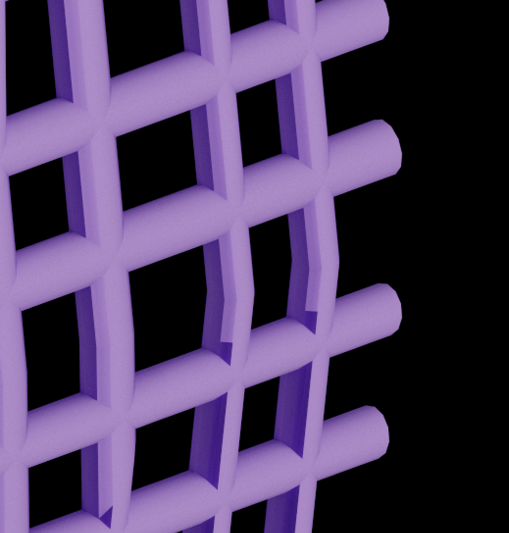

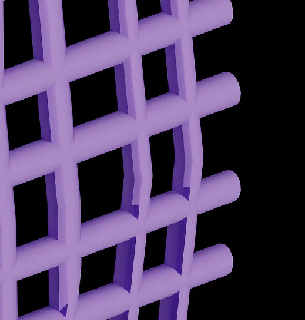

CoronaPatternMod    отличный модификатор ,  помогает иногда .   но вот что с ним будет  когда кишку сделаешь  и применишь
  ну и с текстурированием вопросы

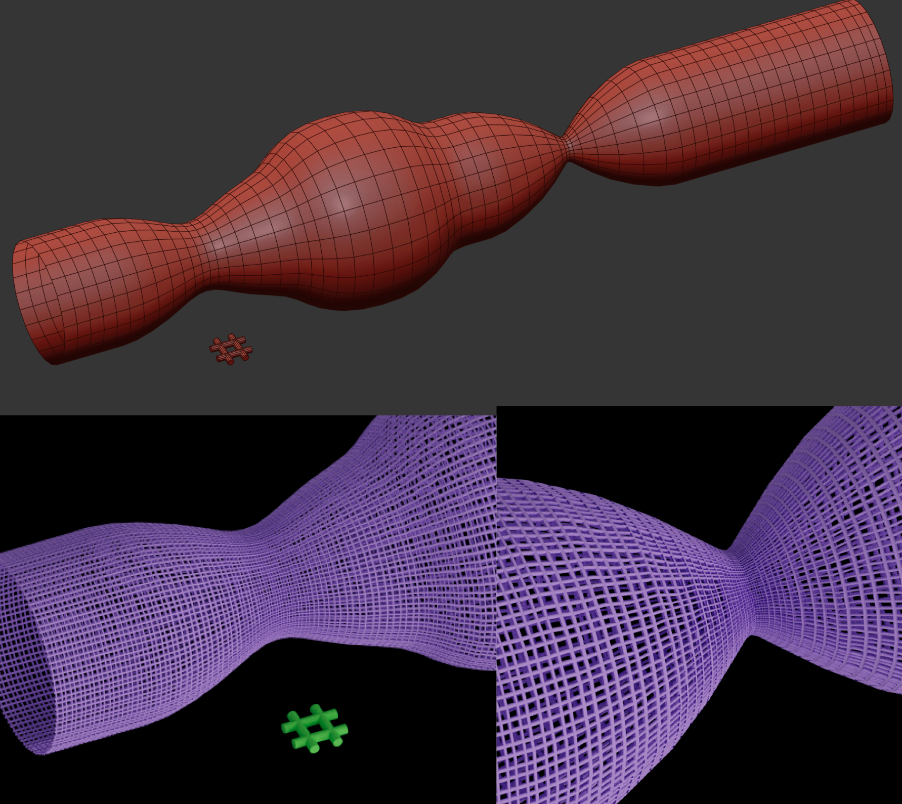

На сайте c 11.07.2009
Сообщений: 2615

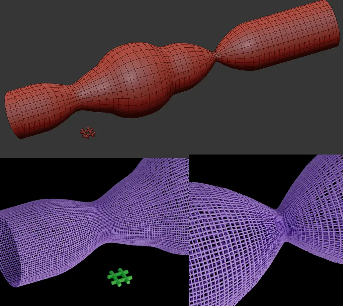

Цитата Holy3D:
ну и зачем ты гипертрофировал сужение?
просто для наглядности
вот клозап  патерна
и сужение
На сайте c 10.03.2024
Сообщений: 452
Не, я протестую, это мошенничество ;0) солома одинаковой толщины, и расстояние между соломинками примерно равное, а вот количество соломинок разное.
