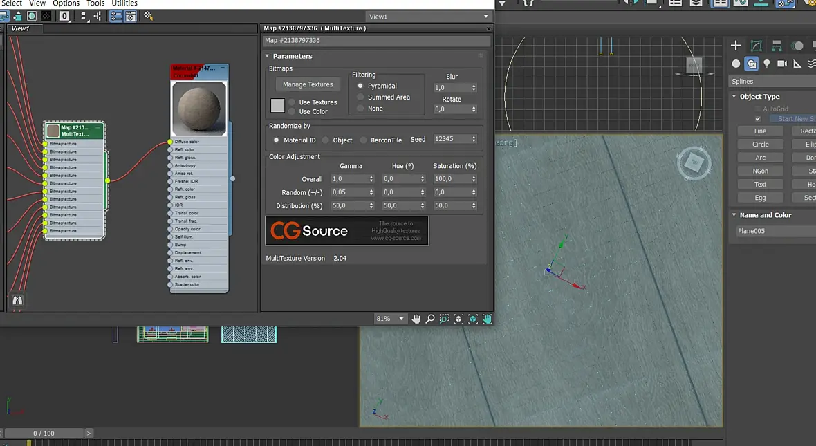

добрый день! подскажите плз как затекстурировать паркет елечка? не могу найти обучающие видео в ютубе( методом тыка в анврап не получилось(
На сайте c 15.11.2016
Сообщений: 474
На сплайн модификатор Floor generator. там раскладка Chevron.
+ видео
https://www.youtube.com/watch?v=ZB7k4PPtQiE
https://www.youtube.com/watch?v=7FmvMbFkh0s

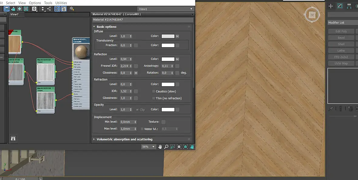

ето все я понятно, я просто не знаю как на каждой отдельной доске сделать индивидуальную  текстую, потому что сейчас оно все вот так некрасиво, и именно об етом нет видеоуроков.
и извените за мой русский, я из украины и могу допускать ошибки )
На сайте c 07.07.2013
Сообщений: 153
Цитата ilonahyljak@mail.ru:
ето все я понятно, я просто не знаю как на каждой отдельной доске сделать индивидуальную текстую, потому что сейчас оно все вот так некрасиво, и именно об етом нет видеоуроков. и извените за мой русский, я из украины и могу допускать ошибки )
Сначала нужно найти тектуры отдельно для каждой плашки(5-10шт, или как надете, чем больше тем лучше). А дальше эти текстуры подгружаются в multitexture map и накладываются на Floor generator.

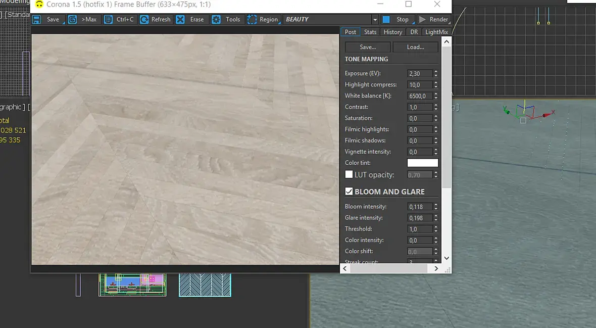

Multitexture будет видно при рендере, во вьюпорте отображается одна текстура. Попробуйте рендернуть регионом )
На сайте c 07.03.2017
Сообщений: 21
неа(
неа(
А что "неа" то? Текстуры же разные получились - без переходов из плашки в плашку. Чего пытаетесь добиться в таком случае?
Сообщений: 474
Поверните текстуру на 90 (градусов) там есть вроде правило, чтобы текстуры были горизонтальные.
