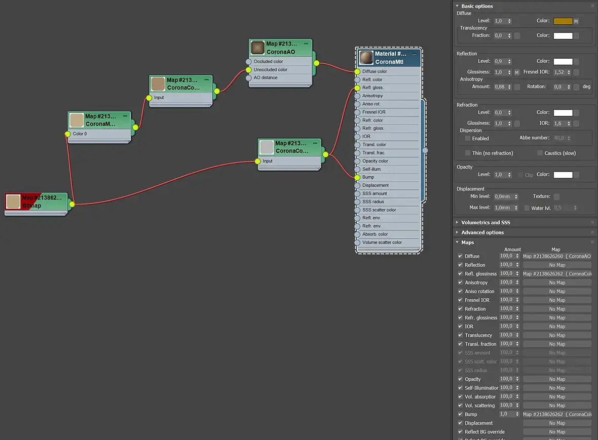

Бамп + анизотропия в рефлекшен.
Вот на скорую руку попробовал.

Похоже.Тоже тесты делаю. Чуть позже выложу.сценку или скрин материала можешь выложить?

Вот что получилось у меня таким способом
Да я грубо, без особых настроек, чтоб сам принцип был виден.
