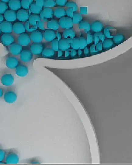

Добрый день, возник такой вопрос
надо запустить по сетке рендер v-ray сцены где есть симуляция PFlow, проблема в том, что если рендерит один комп-все правильно, но стоит подключить сеть-каждый комп рендерит какую то свою симуляцию, партиклы не совпадают и в итоге в каждом бакете-свое что то, а не общее...
есть ли способ "запечь" партиклы в обьекты или как разобраться с этим?

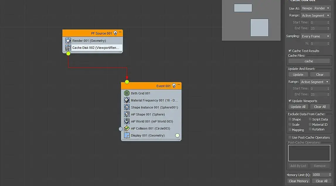

делал, результат тот же, или что не так делаю,
добавил в event ноду Cache File, настроил куда писать-а  в результате тоже самоекак вариант все держать на сервере куда все имеют доступ или что то еще надо включаьт?
Pflow выглядит так, а в итоге получается такой результат
Ну естественно кеш должен быть общий для всех, че толку от него, если к нему доступа нет.
Ну, а по возможности я бы рекомендовал это все переделать в tyFlow, т.к. пфлоу совсем уже устаревшая дичь.
