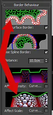

На сайте c 12.11.2010
Сообщений: 120
Подскажите луди добрые!!!
Как в Particle Flow повторить такой эфект как в MultiScatter типа БОРДЕР с затуханием от периметра к центру плоскости (плоскость кривая)?
Заранее Благодарен =)
Сообщений: 120
Цитата Jähman':
Из границы меша содаешь сплайн, делаешь ему минимальный экструд без кэпов. Далее в pflow через data operator цепляешь этот объект границы и получаешь расстояние до ближайшей точки этого объекта. Вводишь параметр максимального расстояния, все партиклы что дальше этого расстояния будут со скейлом 1.0 остальные со скейлом расстояние/макс.расстояние.
Спасибо!
Чувствую, это оно!
Но могли бы вы пару скринов кинуть.
Потому что я в этом как свинья в апельсинах =)
Сообщений: 120
Jähman'
Спасибо!!!
Буду пробывать =)
Цитата Jähman':
Макс падает при попытке изменения значения расстояния, с чем связано не понятноhttps://pasteboard.co/GWQd3Ef.png
Если поверхность на которой частицы лежат хорошо разбита, лучше делать через data operator с помощью geometry>point soft selection. В таком случае дальностью и кривой затухания можно будет прямо в стэке управлять. Чтоб софтселект сохранился надо поверх него модификатор по вкусу кинутьhttps://pasteboard.co/GWQKOwX.png
Спасибо!
Все получилось =)

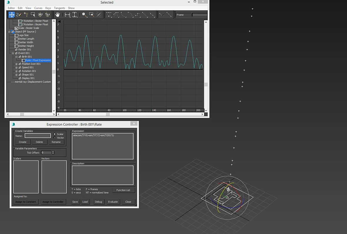

На сайте c 25.05.2015
Сообщений: 1114
крск
Float expression  на Birth Rate, но я бы использовал  несколько синусов, чтобы точно  знать периодичность, ну а чтоб прям управлять - ввести пару переменных и их привязать на хелперы-манипуляторы
