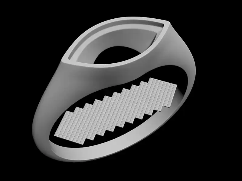

в общем такое дело, мне надо поверхность кольца сделать пирамидками. Решил попробовать сделать их отдельным объектом и через patch deform  посмотреть как все будет ложиться. Накидал быстренько пробник и при применении модификатора выскакивает сообщение "illegal patch". Раньше пользовался ничего такого не было, работало все норм.Turn to patch не помогает.

Reset X form потом - примените не болванку модификатор - turn to patch или же приатачьте свою модель к обычному боксу и далее его удалите и примените еще раз
как вариант сделайте развертку кольца -потом "UVW to mesh" бесплатный скрипт. потом SkinWrap+Morpher - поищите в ютубе полную инструкцию

Можно в Zbrush сделать через NanoMesh.

Сообщений: 77
говорю же не работает
возьмите бокс с нуля - на него терн ту патч - работает? если работает
то приатачьте свою болванку к боксу а не бокс к болванке - и сработает
