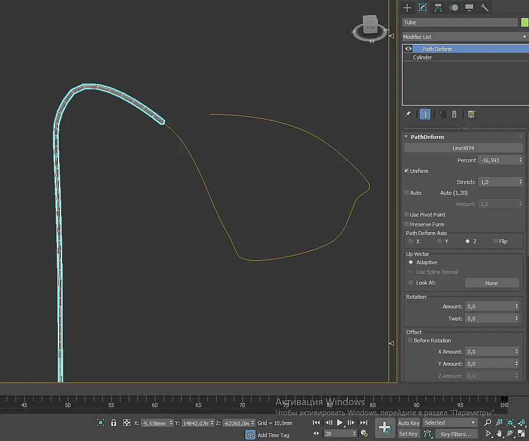

Всем привет! может кто поймет, как тут можно поимпровизировать... Есть труба, которая движется вдоль сплайна при помощи Path Deform. Задача - сделать так, чтобы эта труба запомнила свое движение и НЕ зависела от сплайна(т.е удалить сплайн а трубу с её анимацией оставить) если просто удалить сплайн, все ломается. Пробовал зациклить каждый кадр у трубы... не работает, погуглил... ничего подходящего не нашел. Это нужно, для импорта в сторонние программы, ибо они эту привязку(модификатор) не увидят. Есть вариант, платные инструменты... но смысла нет, это нужно на один раз. p/s сторонняя программа Unity
