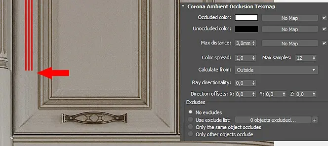

Подскажите. На мебельных фасадах, в ненужных местах, на гранях проступает патина, на близких ракурсах очень заметно.
как это побороть?
Неужели только увеличением полигонов-граней?

Можно добавить на выделенные полигоны отдельным материалом (ID ) а для лучшего результата рисовать Unwrap текстурой

ray directinality сделать 0,6 примерно, в корона АО

Помогает, но "уменьшается" вся патина, меньшие значения не эффективны

Понизить color spread. Если патина станет менее заметна, то сделайте сам материал патины потемнее. Найдите компромисс между этими двумя пунктами.

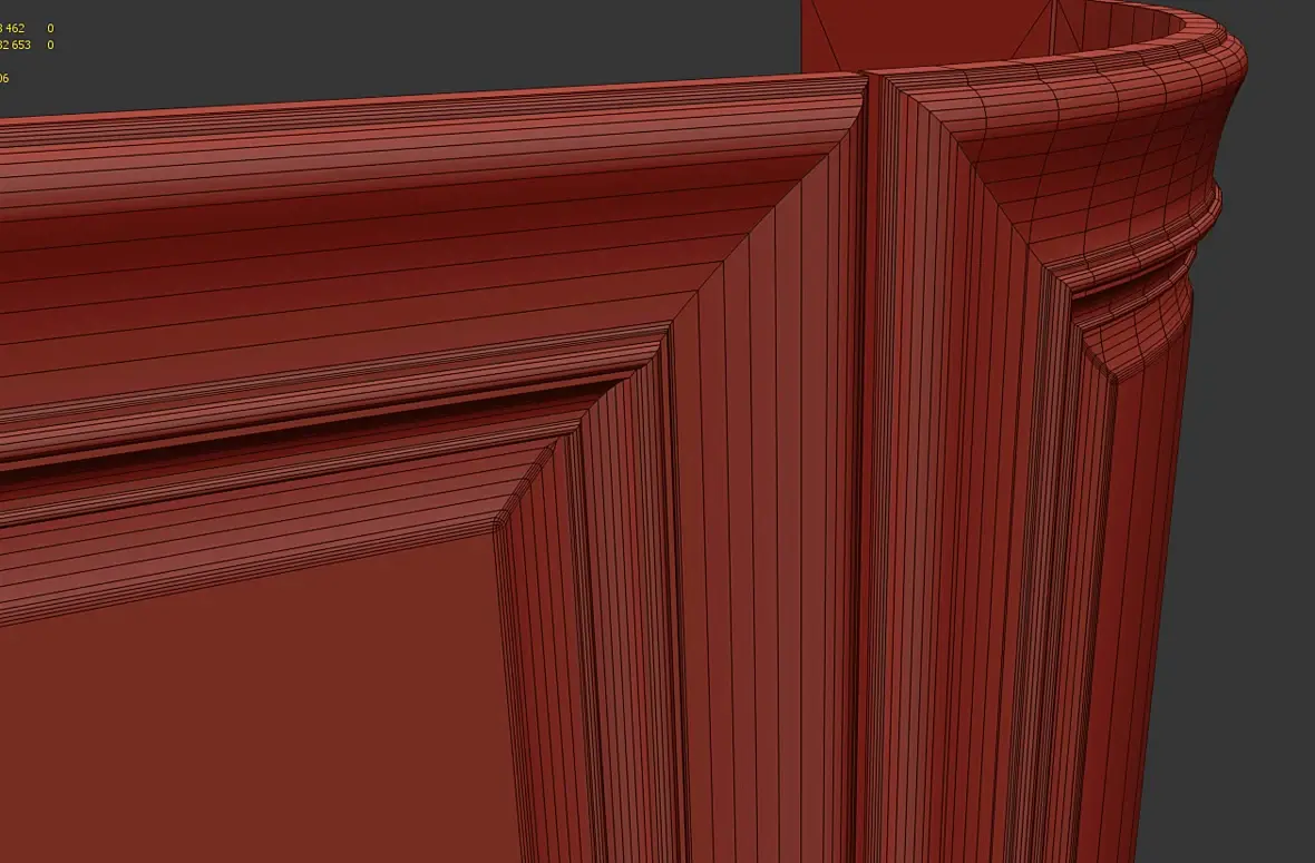

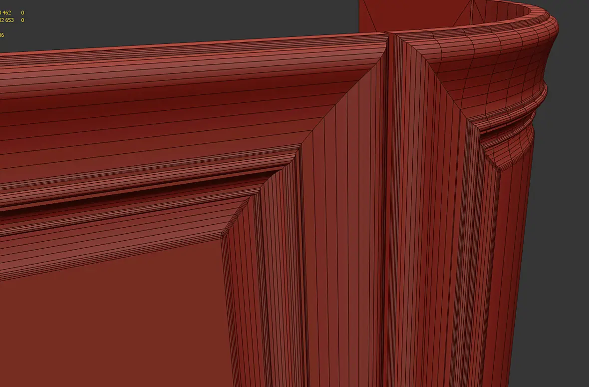

Может быть группы сглаживания? Покажите сетку.

only the same object ocсludes поставить
