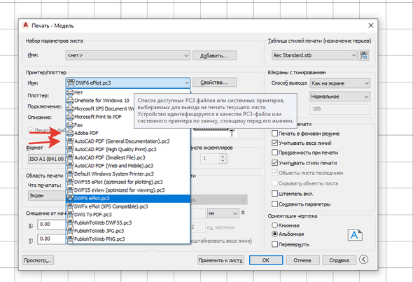

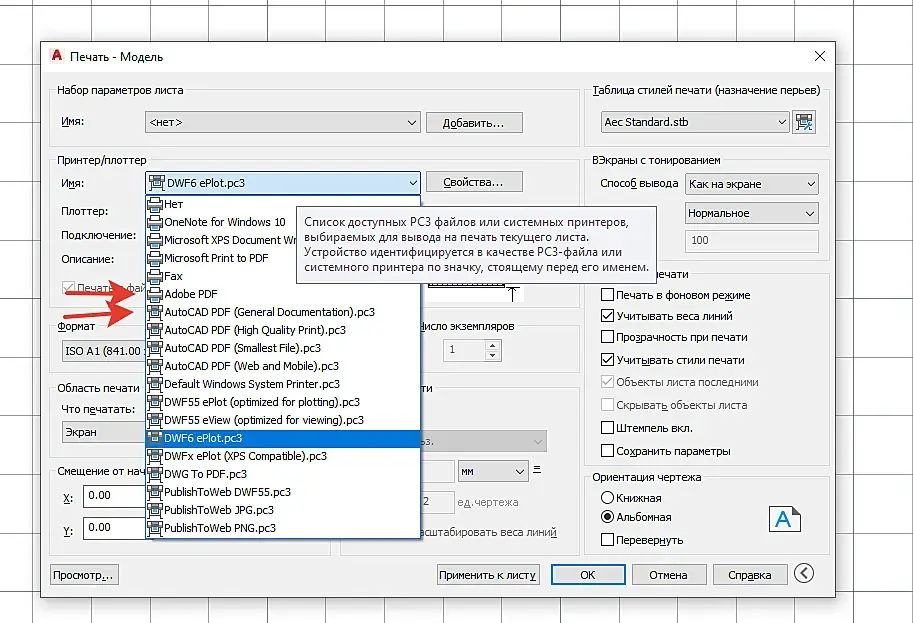

Автокад года 3 не открывал. Там вроде нужно выбрать печать, печать в файл и выбрать PDF формат.. что-то в этом роде.
Ты про экспорт говоришь. А человеку нужен импорт. То есть перевести из PDF в DWG.

Автокад еще с 2007, если я не ошибаюсь, прекрасно печатает в PDF
