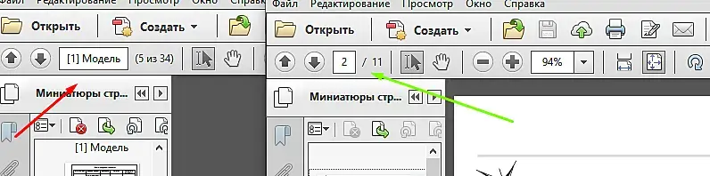

Здраствуйте, может кто сталкивался. При открытие пдф из автокада в номере листа отображается название а не номер. при открытие файлов сделанных не из моего автокада всё отображается нормально. может кто в курсе что не так?

Тут как бы и прикол, что старые файлы которые сделаны на этом же компе с этим автокадом открываться нормально, да и сейчас допустим из ворда в пдф тоже всё работает, и мне файлы пдф ( чертежи из автокада) присылают они тоже все корректно работают,  просто в какой-то момент они стали открываться так и я не сразу обратила на это внимание что бы по горячим следам разобраться

как в автокаде эти листы называешь, так они и будут отображаться. а номер листа у вас правее- 5 из 34

Пробывала до этого с листов, и так же подписывает только не [1] Модель а [1]Лист, но в основном печатаем с модели

оба файла печатались именно с модели а не с листов

никогда не любил печатать с модели) с листа как то практичнее, но видимо с модели добавляется слово модель автоматом, возможно это началось с каких то последних версий када

Вот это и надо лечить в первую очередь, т.к. у этого лэйаута тоже  есть название
