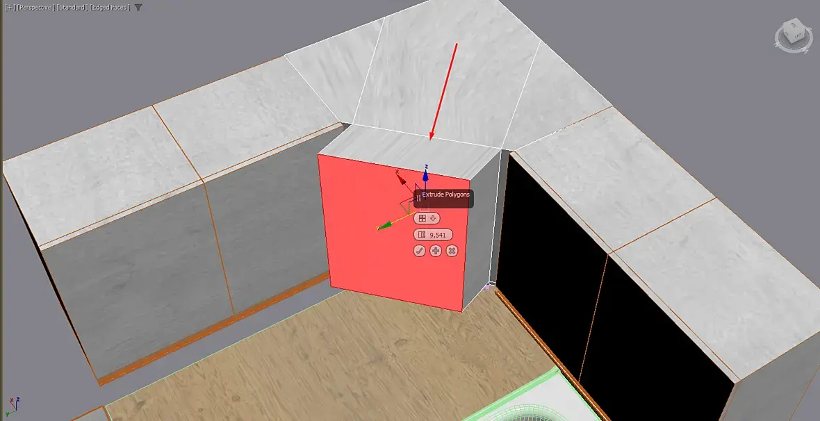

Столкнулся с такой проблемой, что не получается экструдировать в нужную сторону, ни при каких параметрах модификатора Extrude
Требуется экструдировать по стрелочке ровно, а его несет в сторону по координатам

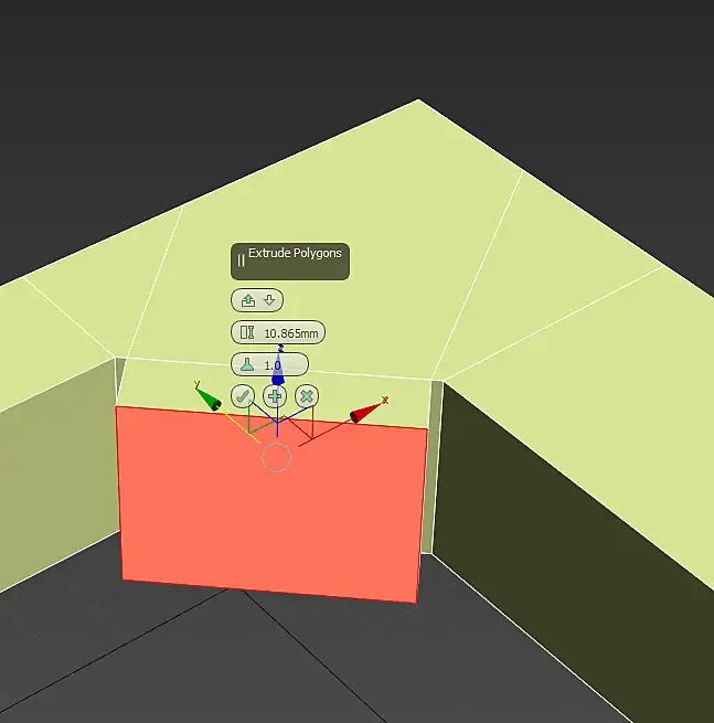

выбрать режим normal, если все равно не туда, то:
Extrude Along Spline

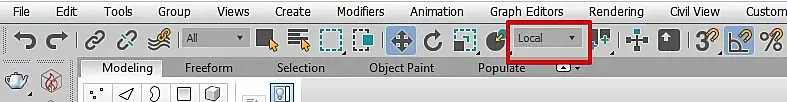

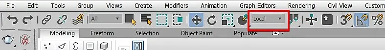

Двигайте полигон в режиме Local
На сайте c 16.08.2023
Сообщений: 20
Он движется в том же направлении
Получилось что-то похоже, если давить по сплайну, спасибо.
