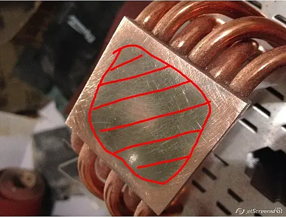

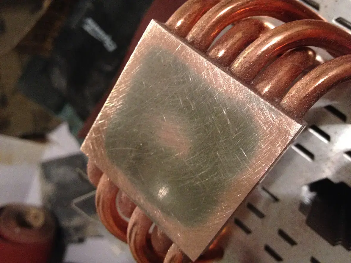

В общем для тех кто рекомендует Thermalright Macho - вот его подошва после 15 минут шлифовки 60-тидесятой шкуркой. середина(там где по идее должен быть максимальны прижим) еще даже не затронута. Яма по середине была примерно до 0,3 мм. А по краям где как раз прижим не нужен - он был. К примеру на Scythe Ninja у меня до этого подошва была идеальная. По мачо в интернете полно отзывов про кривую подошву если что.

Если что, то я не увидел кучу отрицательных отзывов. Об этой горбинке все знают, кто интересуется, обзоров полно и на эффективность она не особо влияет, если вообще не влияет.

тут не горбинка по центру, она мелочь, тут яма почти на всю подошву по отношению к краям

сдается мне после шлифовки стало еще хуже, уголки так точно зализаны. Термопаста в принципе должна компенсировать неровности.
